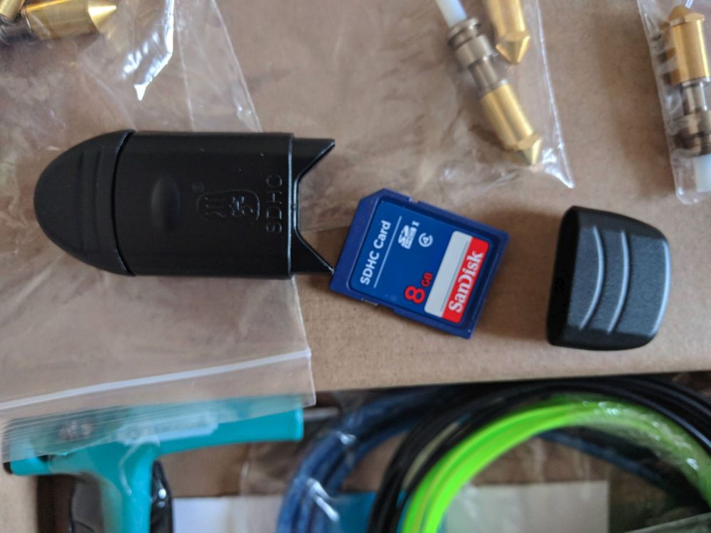

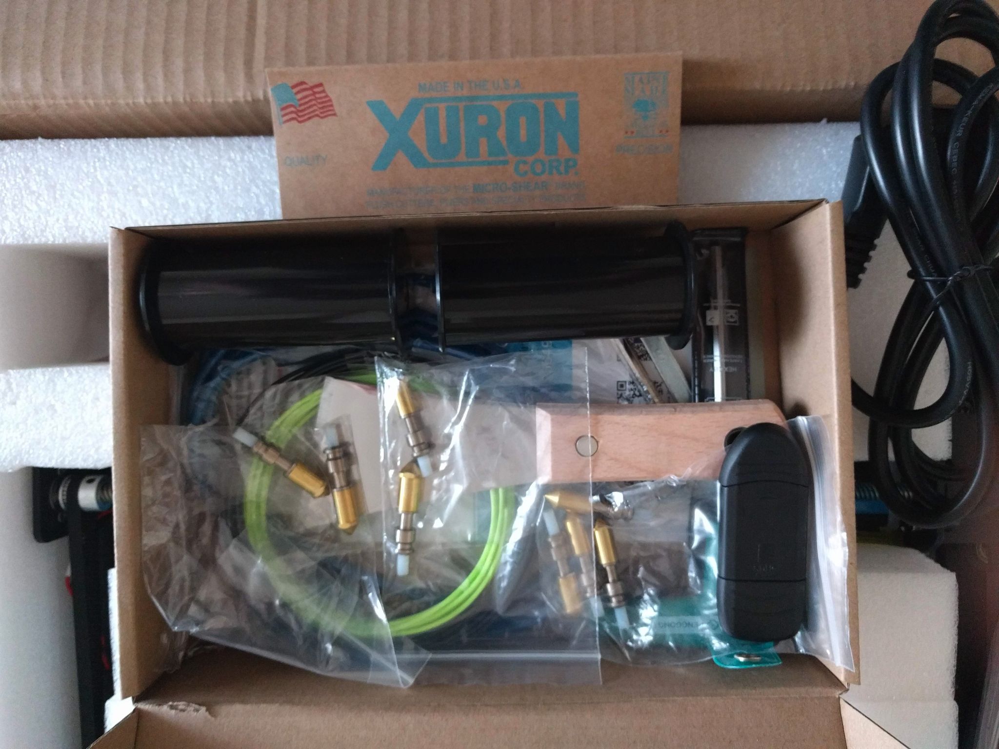

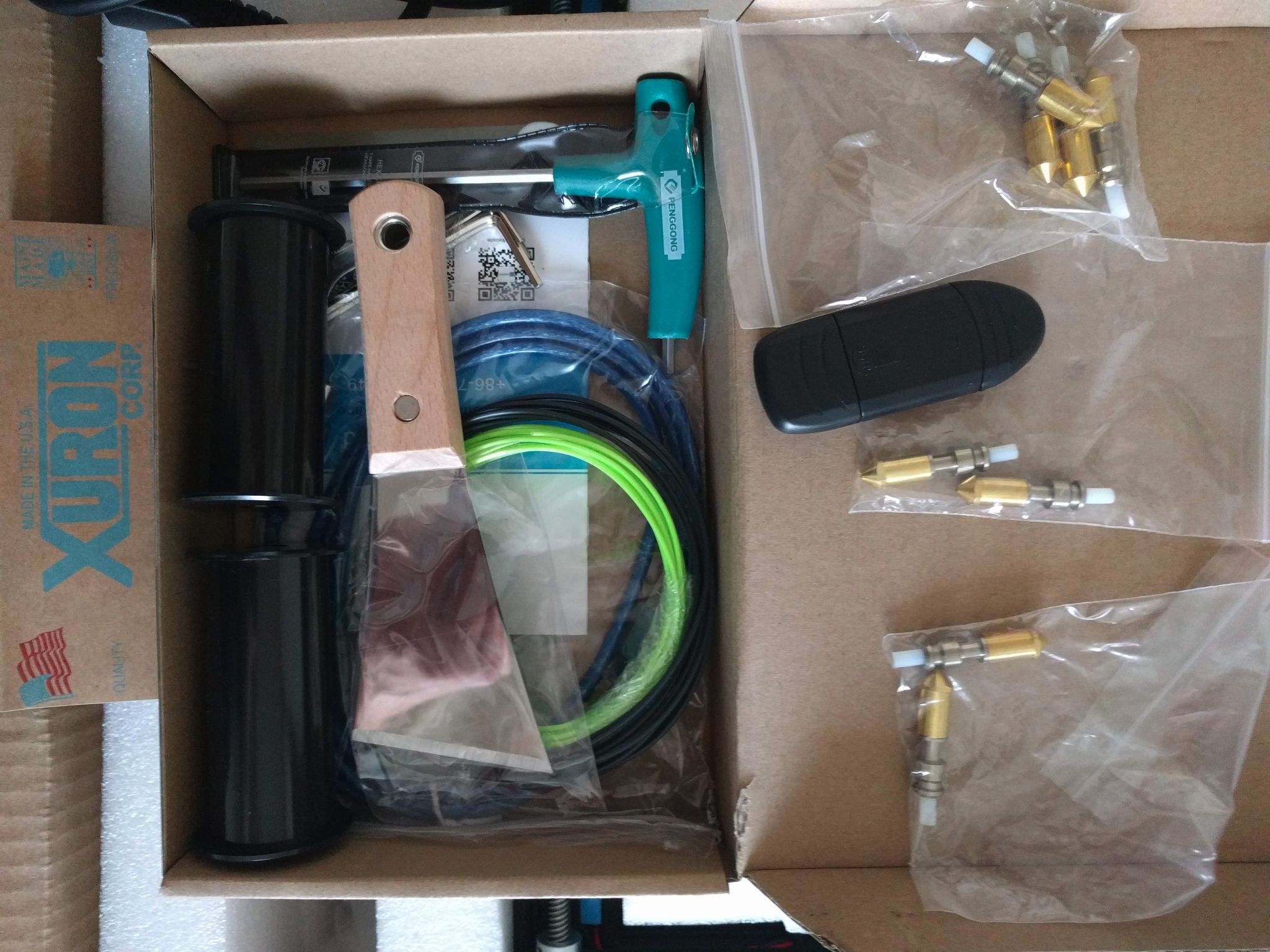

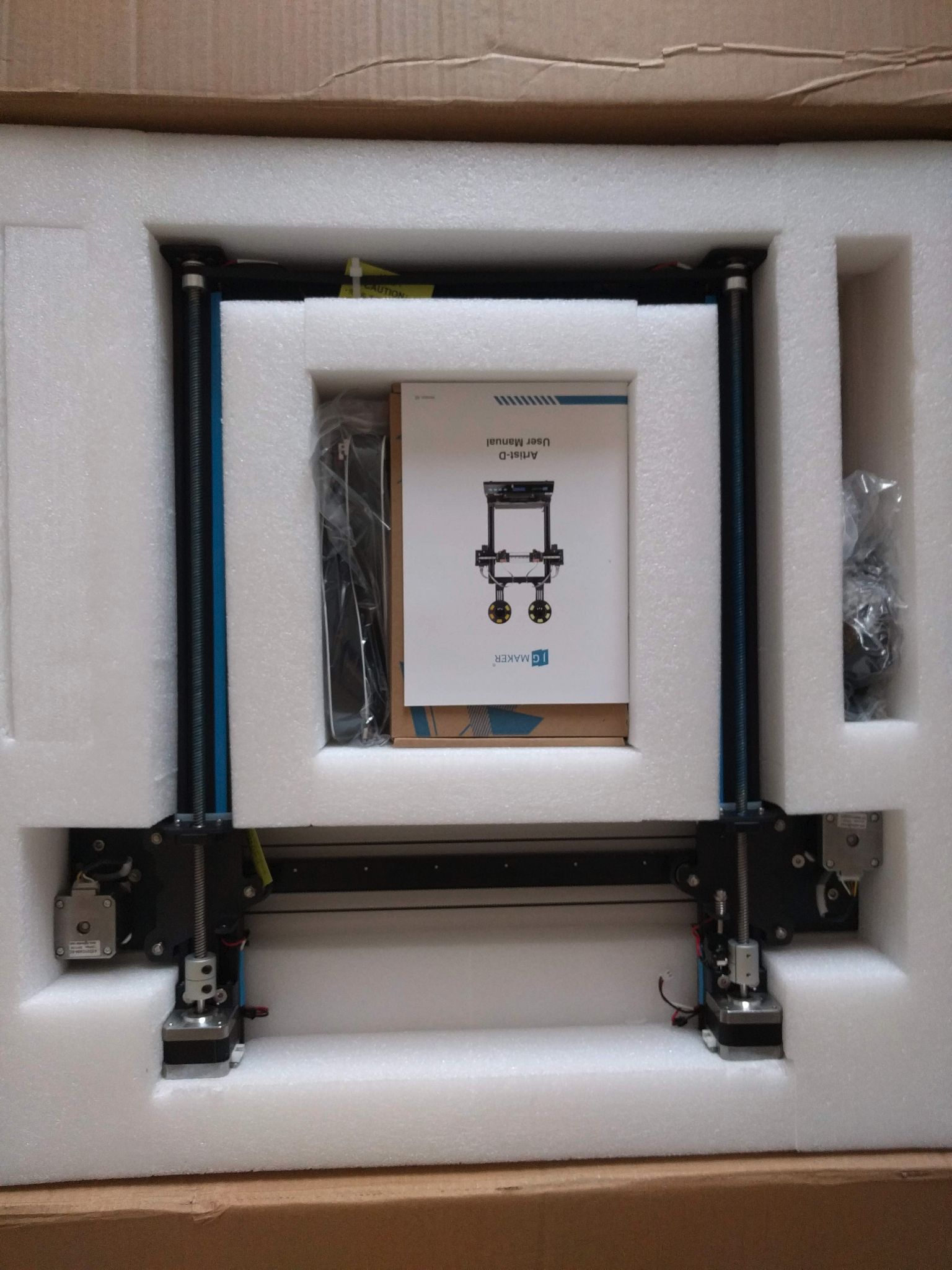

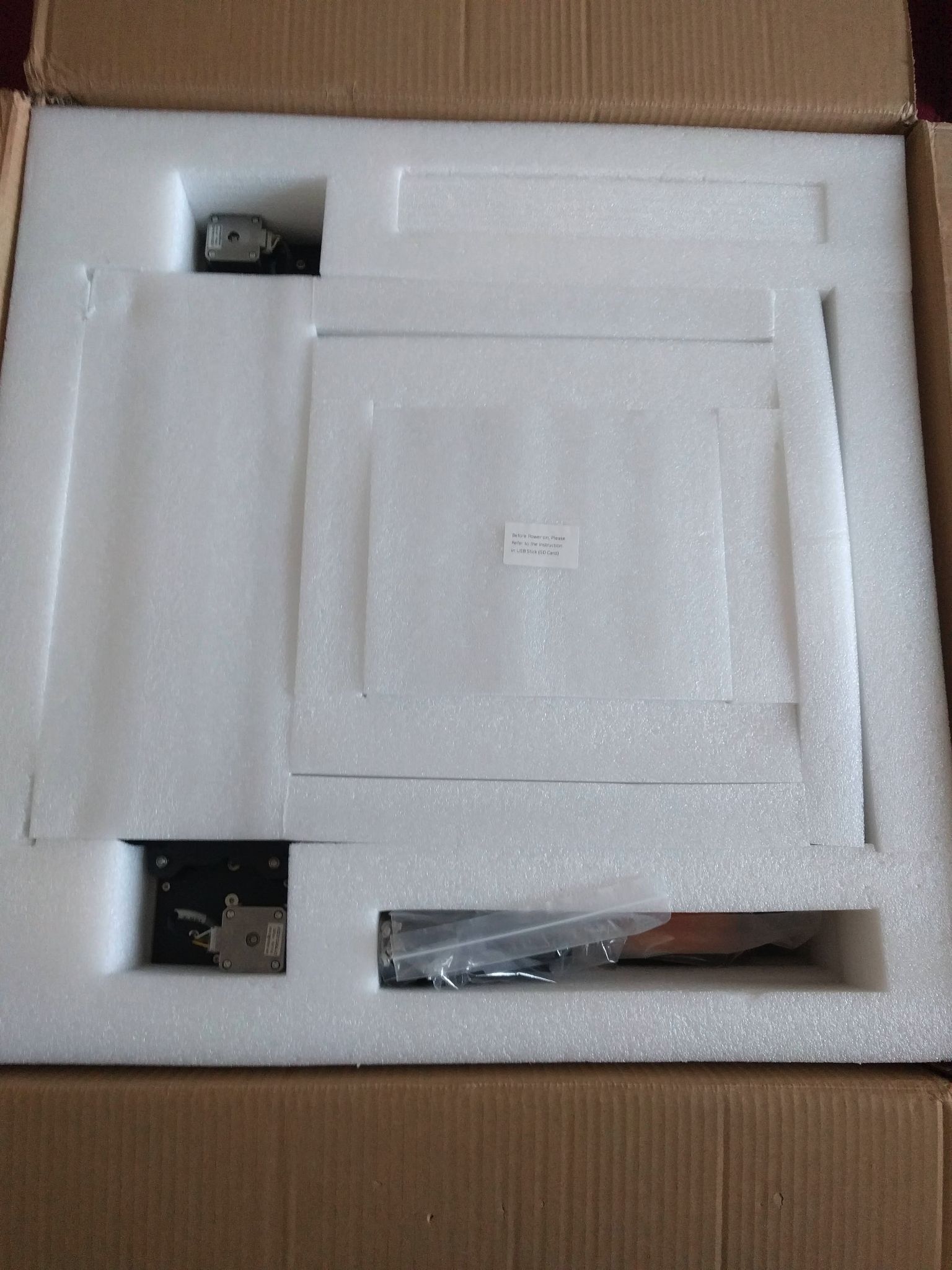

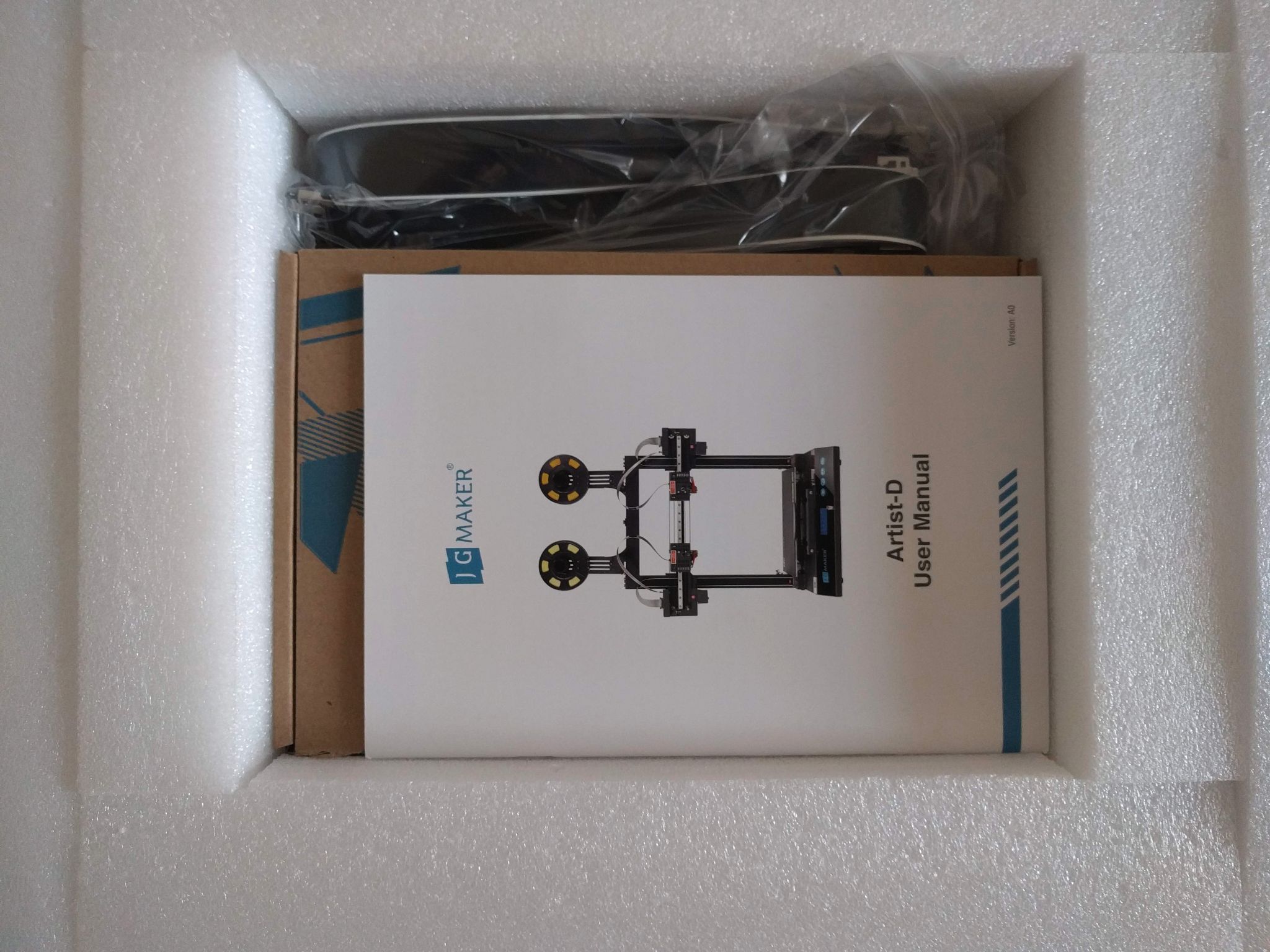

fran6p Posté(e) Février 23, 2021 Partager Posté(e) Février 23, 2021 Aujourd’hui, j'ai eu le mail de KS me donnant le numéro de suivi J'ai ouvert le carton pour voir ce qu'il y avait à l'intérieur Comme d'habitude c'est bien emballé. J'ai juste un soucis avec le lecteur de carte SD qui ne fonctionne pas, la carte SD est un Sandisk (originale j'espère car on trouve aussi des copies). La carte SD contient le manuel en PDF (différent de celui papier), une version de Cura (ancienne 4.4.0), quelques fichiers à trancher (aucun Gcode prétranché ) et une vidéo (en chinois (mandarin, cantonnais ?)) que je n'ai pu lire que jusqu'à la 11ème minute (un bug ?). Quelques photos en vrac : 8 buses supplémentaires 1 Lien vers le commentaire Partager sur d’autres sites More sharing options...

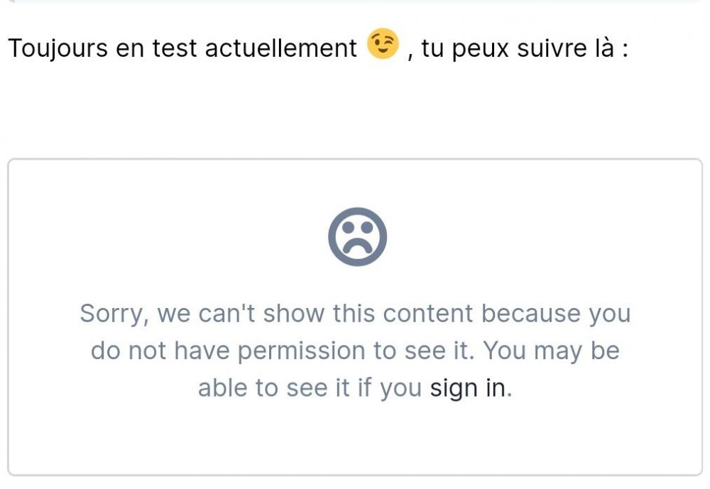

Titouvol Posté(e) Février 24, 2021 Partager Posté(e) Février 24, 2021 (modifié) Une image vaut mieux qu'un long discours ... (Lien print mill ... Bien évidemment je suis "signed in" ... Puisque je te répond avec mon compte). Si c'est pour toi perso ou pour un test du site (Sauf erreur de ma part tu es modo, donc tu pourrais prendre part à des tests de machines prêtées ou autre, non ?) Je ne l'ai pas encore vue mais c'est vrai qu'elle doit prendre de la place ... En tout cas plus que ma Méga S ... Va falloir que je lui trouve aussi une place en attendant de voir ce que je fais de la Méga S. Alors là je dois reconnaître que tu as vu juste ... C'est toute l'histoire de ma vie ... Mes parents auraient dû effectivement me nommer Murphy ... Si ça n'est en premier prénom, au moins en second ! Modifié (le) Février 24, 2021 par Titouvol Lien vers le commentaire Partager sur d’autres sites More sharing options...
challenger4444 Posté(e) Février 25, 2021 Partager Posté(e) Février 25, 2021 @fran6p peut pas voir ton lien... Il y a ça à la place : Désolé, nous ne pouvons pas afficher ce contenu car vous n’avez pas la permission de le voir. Pourquoi j'ai pas l'autorisation ? 1 Lien vers le commentaire Partager sur d’autres sites More sharing options...
Titouvol Posté(e) Février 25, 2021 Partager Posté(e) Février 25, 2021 Ah merci @challenger4444 ... je me sens moins seul ! Lien vers le commentaire Partager sur d’autres sites More sharing options...
fran6p Posté(e) Février 25, 2021 Partager Posté(e) Février 25, 2021 Il y a 22 heures, Titouvol a dit : Une image vaut mieux qu'un long discours ... (Lien print mill ... Bien évidemment je suis "signed in" ... Puisque je te répond avec mon compte). Bizarre, j'ai fait remonter le souci au big chef @Motard Geek pourtant certians utilisateurs ont pu le consulter puisqu'ils ont mis des appréciations ( @miserovitch, @Avrel, @Poisson21, …). Il y a 22 heures, Titouvol a dit : Si c'est pour toi perso ou pour un test du site (Sauf erreur de ma part tu es modo, donc tu pourrais prendre part à des tests de machines prêtées ou autre, non ?) L'Artist-d c'est pour moi perso. Quand c'est une machine que je teste pour le forum (fournie gracieusement par le fabricant sans contre-partie) je l'indique dans le sujet. Je ne l'ai pas déballée mais même le carton est plus grand que mes précédentes imprimantes donc oui elle prend de la place. Il y a 22 heures, Titouvol a dit : Alors là je dois reconnaître que tu as vu juste ... C'est toute l'histoire de ma vie ... Mes parents auraient dû effectivement me nommer Murphy ... Si ça n'est en premier prénom, au moins en second ! Lien vers le commentaire Partager sur d’autres sites More sharing options...
Motard Geek Posté(e) Février 25, 2021 Partager Posté(e) Février 25, 2021 J'ai bien accès au topic en navigation privée et non connecté Je regarde de plus près dès que je passe sur le PC. Lien vers le commentaire Partager sur d’autres sites More sharing options...

Motard Geek Posté(e) Février 26, 2021 Partager Posté(e) Février 26, 2021 Pour le test de la 3DPrintMill c'est ici : Sinon suffit de se rendre dans la section Creality En fait @fran6p tu as collé le lien d'un des messages "reservés", du coup la preview ne s'affiche pas pour les membres "normaux" 1 Lien vers le commentaire Partager sur d’autres sites More sharing options...

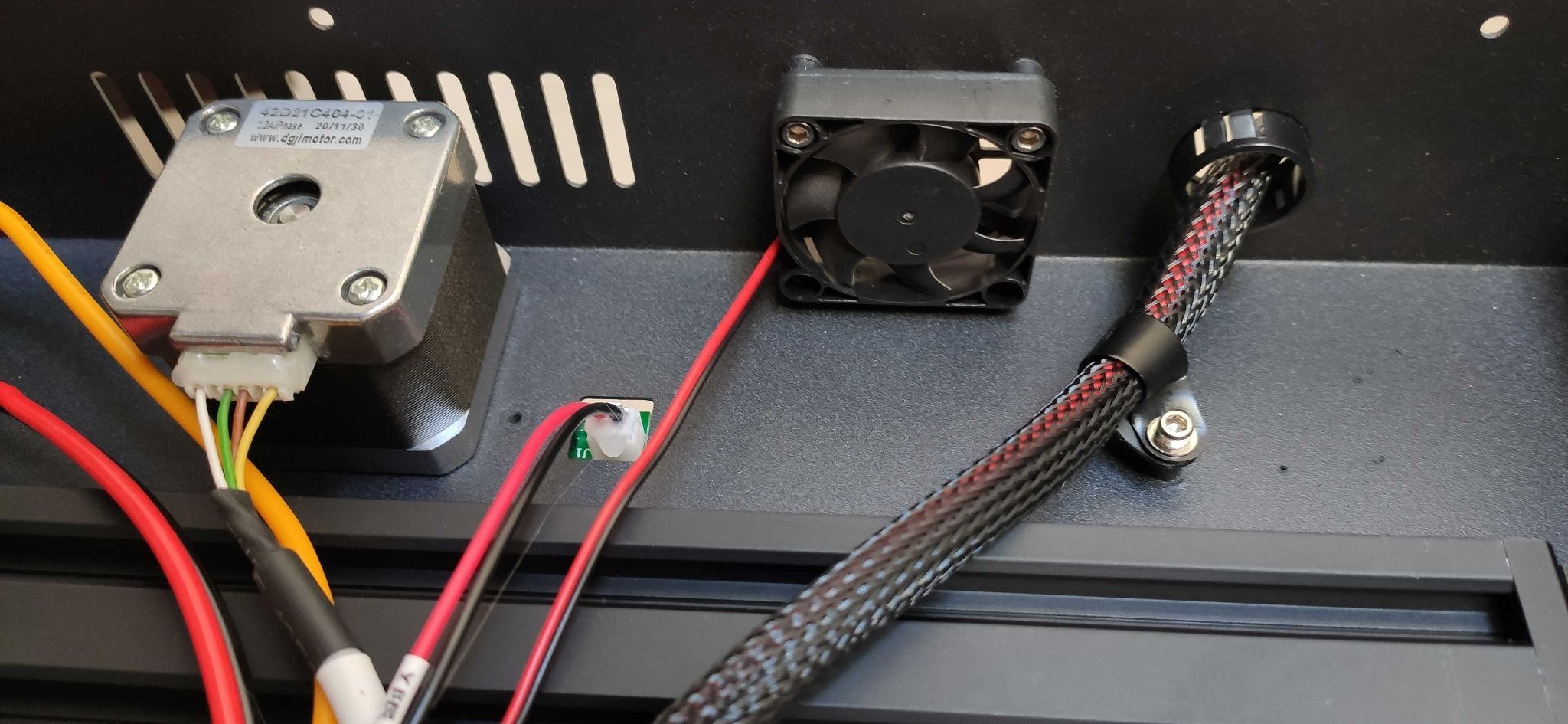

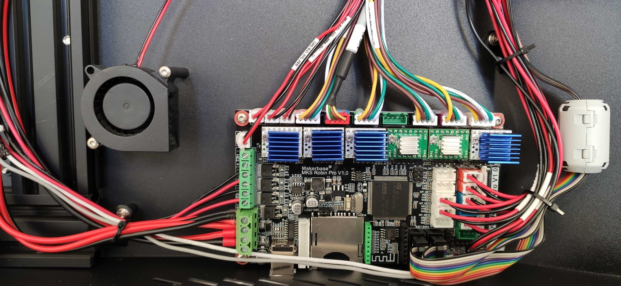

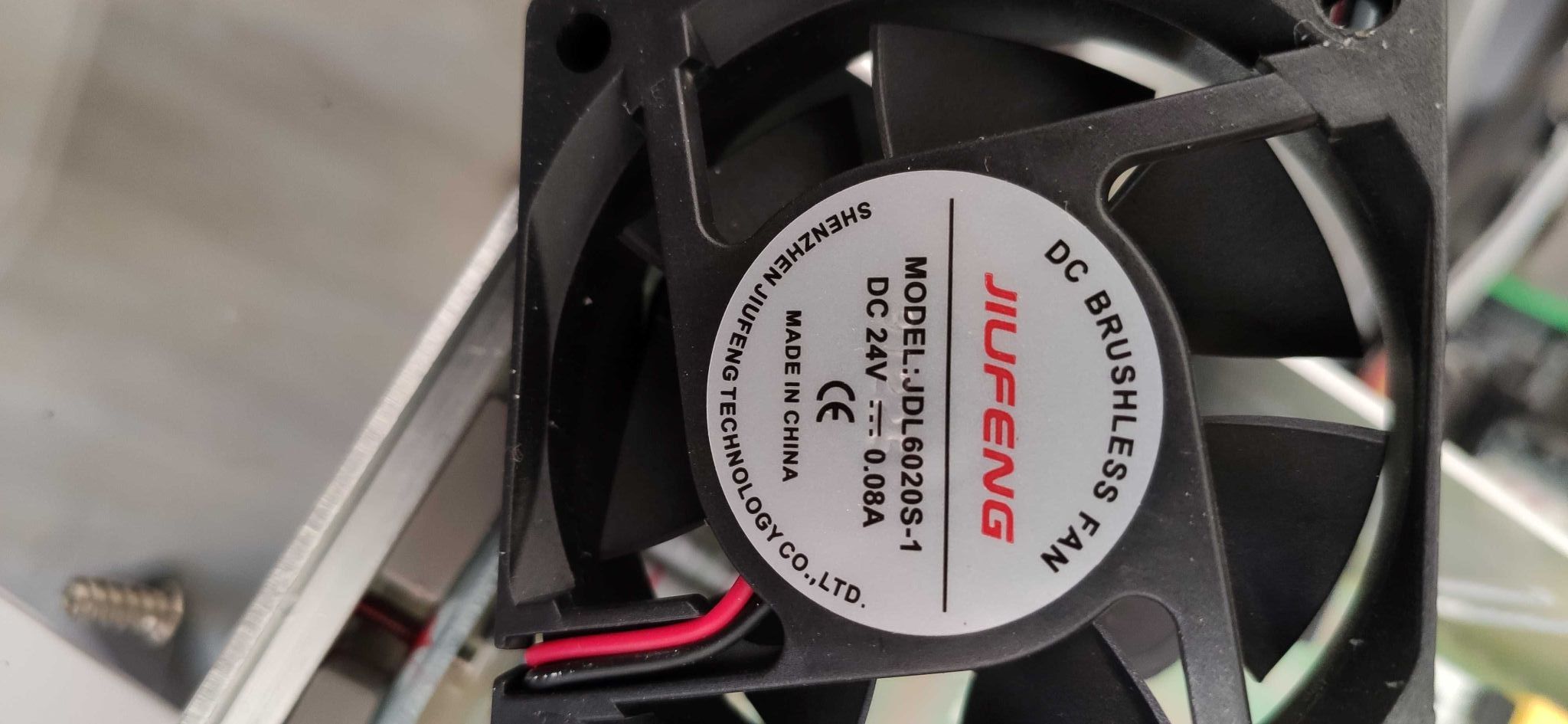

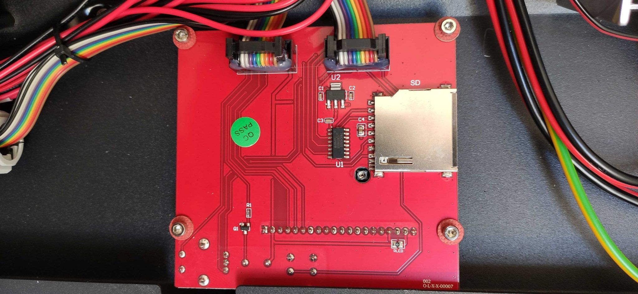

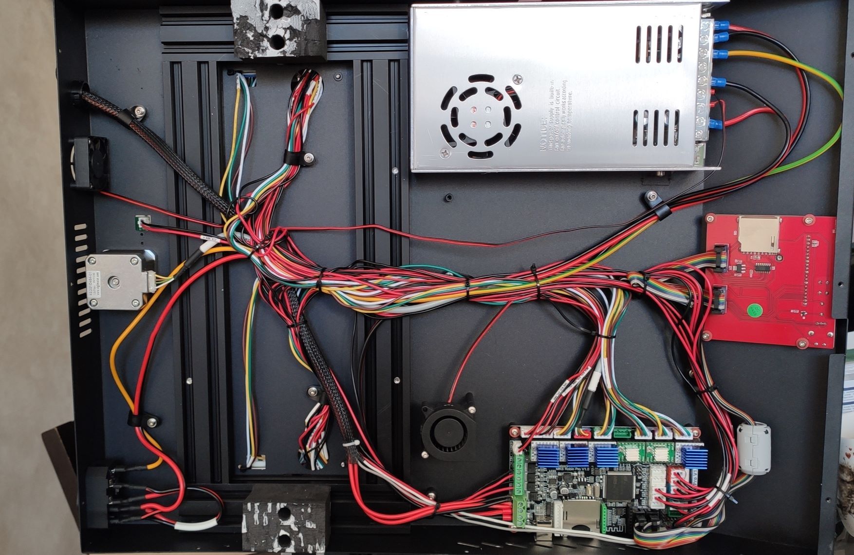

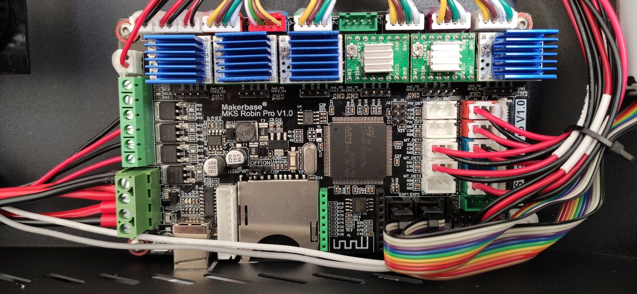

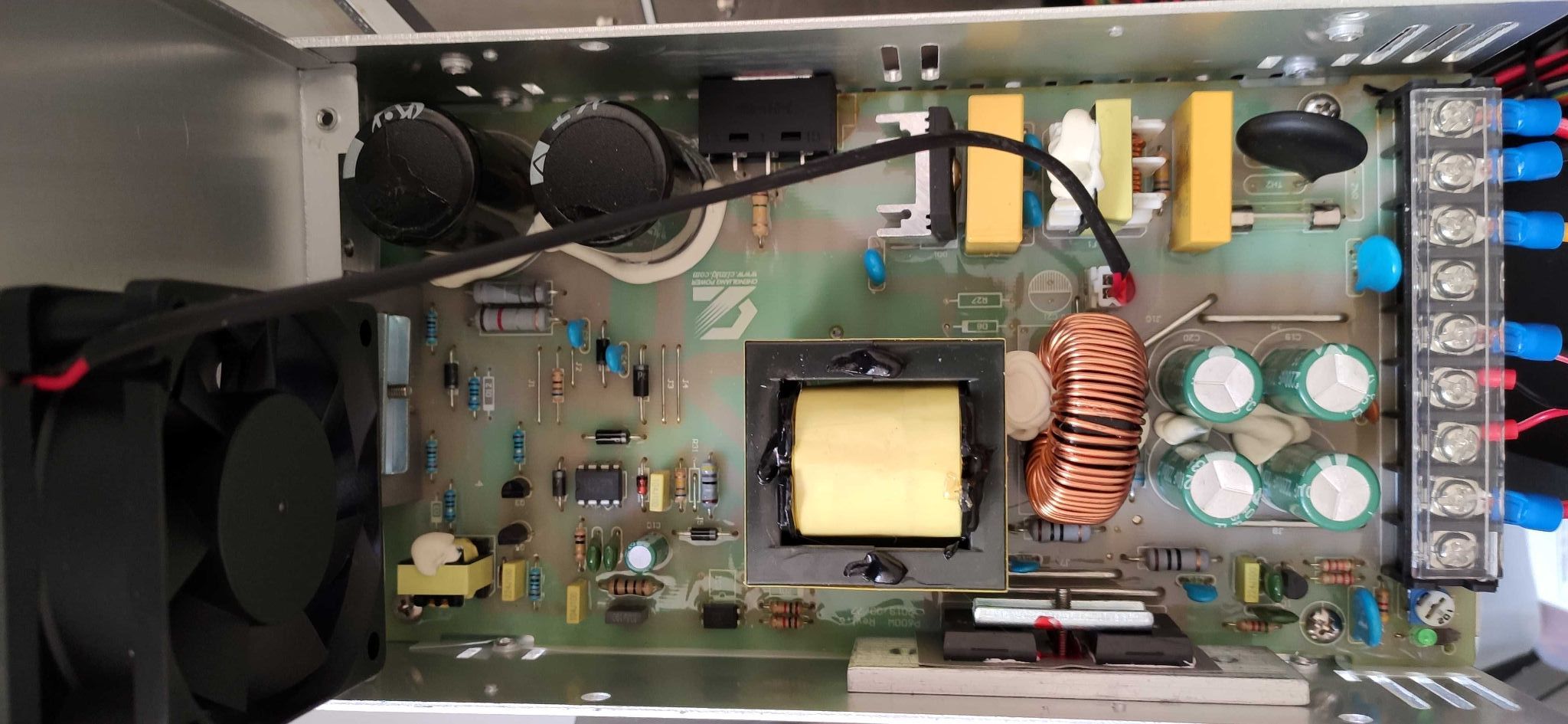

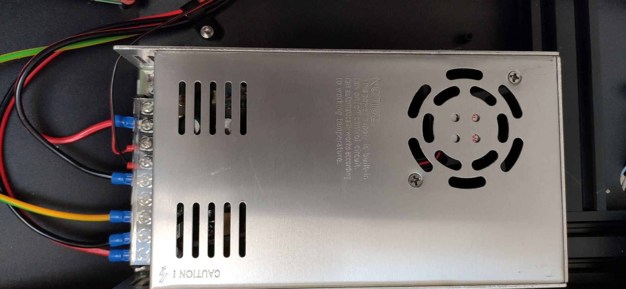

Titouvol Posté(e) Février 27, 2021 Partager Posté(e) Février 27, 2021 (modifié) Jaloux ! Bon, alors pour info et pour ceux que ça intéresse (et les jaloux aussi, si ils veulent) : Le ventilo de l'alim est un 60mm en 24v : impératif de le virer, sauf si vous vivez loin de l'imprimante ! Il y en a 2 autres dans la base : Un petit 40mm en 24v aussi, qui lui aussi semble vouloir donner de la voix : C'est un 24V - FD04010B2M - Ball Bearing. Une petite turbine sensée ventiler les drivers ... je dis "sensée" car quand je passe la main devant ... y'a pas grand chose qui se passe, mais voyons le bon côté de la chose : au moins elle ne fait pas de bruit ! (Je verrais plus tard si je la remplace par autre chose de plus performant). Petit détail amusant ... Les 4 vis qui tiennent le portique se vissent depuis le dessous à travers la base, mais ils ont été sympa : il y a des trous et de la mousse dans la base pour nous guider au travers. Par contre, en contrepartie, si vous voulez l'ouvrir, vous allez rigoler 2mn. Car la dites mousse qui nous guide gentiment ... est collée des deux côtés : sur la base au niveau ou les vis du portiques sont serrées, et de l'autre côté ... sur le couvercle qui permet d'accéder à l'électronique et à l'alimentation !!! Donc je démonte toutes les vis (et il y en a quelques unes ... dont 1 de la prise électrique qui sert aussi à fermer le couvercle) mais impossible de sortir le couvercle. Cette satanée mousse est super bien collée et tient très bien : essayer de forcer ne fera que plier le couvercle. Il m'a fallut forcer doucement pour m'ouvrir le passage et glisser une longue plaque métallique (j'ai utilisé mon équerre) pour la passer entre le couvercle et la mousse pour les désolidariser. Voici quelques photos de l'intérieur : Le petit ventilateur de la base qui est assez sonore (vue la taille de la base de l'imprimante, je me dis qu'ils ont joué plutôt p'tit bras). L'alimentation : Le ventilateur de l'alimentation pour ceux qui voudraient ses caractéristiques pour le changer. La carte de l'écran (avec un lecteur SD qui ne sert pas). Vue d'ensemble (avec les fameux blocs de mousse) L'intérieur de l'alim : La redoutable turbine dans l'axe des drivers ... Heureusement qu'ils sont bien fixés ! La carte mère en détail : Modifié (le) Février 27, 2021 par Titouvol 2 Lien vers le commentaire Partager sur d’autres sites More sharing options...
Poisson21 Posté(e) Février 27, 2021 Partager Posté(e) Février 27, 2021 J'ai pris la pro, on verra si c'est la même chose, mais c'est clair que si les ventillo font un bruit d'avion, ils seront remplacer rapidement, et si la turbine pour les drivers est pas mieux mise que ça , y'a de grande chance qu'il y' ait une grosse modifs dessus (un radiale en transversale avec une buse qui recouvre toute la zone des drivers) Lien vers le commentaire Partager sur d’autres sites More sharing options...
Titouvol Posté(e) Février 27, 2021 Partager Posté(e) Février 27, 2021 (modifié) Tu auras surtout l'alim Meanwell, les endstops optiques et l'écran tactile. Pour les drivers je n'ai pas démonté mais il semblerait que la plupart soient des 2208 sur la non PRO, donc déjà pas si mal. Donc je pense que le petit ventilateur et la turbine seront les mêmes. Pour celui de l'alim, à voir ce que Meanwell y met. Sinon j'ai essayé de faire tourner à fond les ventilos des têtes depuis le menu ... ils ne m'ont pas semblés bruyants du tout (à vérifier après changement des 2 autres, car avec le potin que fait l'alim ... si ça se trouve ils sont moyennement discrets). Je suis en train de regarder pour les deux ventilos : 60x60x20 / 24v et 40x40x10 / 24V, mais le fait que ce soit du 24v semble réduire drastiquement le choix !!! Est ce que quelqu'un aurait sous le coude des refs de modèles discrets dans ces dimensions ? Le 40x40 peut faire plus que 10 d'épaisseur, il n'y a rien devant lui. EDIT : Les dimensions hors-tout, c'est à dire : - avec bobines sur les portes bobines pour la hauteur - avec les moteurs X (qui sont à l'extérieur du bâti) pour la largeur - avec le plateau reculé au max (il déborde de la base) pour la profondeur, On obtient : L=56 - P=63,5 - H=87,5 Modifié (le) Février 27, 2021 par Titouvol Lien vers le commentaire Partager sur d’autres sites More sharing options...
Yellow T-pot Posté(e) Février 27, 2021 Partager Posté(e) Février 27, 2021 il y a 13 minutes, Titouvol a dit : Pour les drivers je n'ai pas démonté mais il semblerait que la plupart soient des 2208 sur la non PRO, donc déjà pas si mal. On dirait bien 2 A4988 sur E0 et E1 non ? Lien vers le commentaire Partager sur d’autres sites More sharing options...
Titouvol Posté(e) Février 27, 2021 Partager Posté(e) Février 27, 2021 (modifié) Oui bien sur, c'est pour ça que j'ai précisé "la plupart". Mais sur les extrudeurs, est ce que ça a un réel intérêt de monter des 220x ? EDIT : Quitte à changer les ventilos j'ai l'impression que ça va être plus simple et plus efficace d'ajouter un petit abaisseur de tension à 2.50€ et de les passer en 12v ! Modifié (le) Février 27, 2021 par Titouvol Lien vers le commentaire Partager sur d’autres sites More sharing options...
