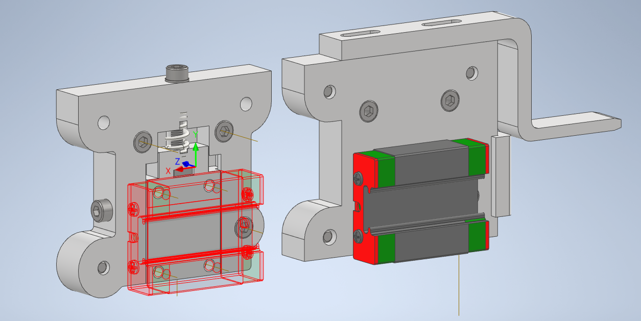

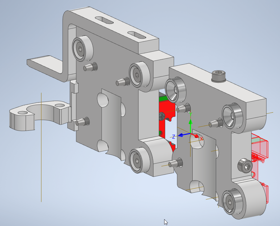

yopla31 Posté(e) Mai 1, 2021 Partager Posté(e) Mai 1, 2021 Le 28/03/2021 at 14:37, Titouvol a dit : Faudrait voir si après quelques temps il n'y a pas un petit malin qui montera un BLTouch ! J'avoue... je l'ai fait... en cours de validation. Trop feignant, même si c'est faisable avec la feuille de plastique. Lien vers le commentaire Partager sur d’autres sites More sharing options...
yopla31 Posté(e) Mai 1, 2021 Partager Posté(e) Mai 1, 2021 Il y a 9 heures, Jpk a dit : Astuce pour démonter la plaque sous l'imprimante. Utiliser un pistolet air chaud pour décoller l'adhésif des cales guide vis. Oui, ça se décolle tout seul arrivé à une certaine température, et pour s'éviter la manip à chaque ouverture sans modification (garantie oblige), j'ai mis un bout de papier gommé ("ou je sais ne sait quoi") protégeant les parties autocollantes. Lien vers le commentaire Partager sur d’autres sites More sharing options...
