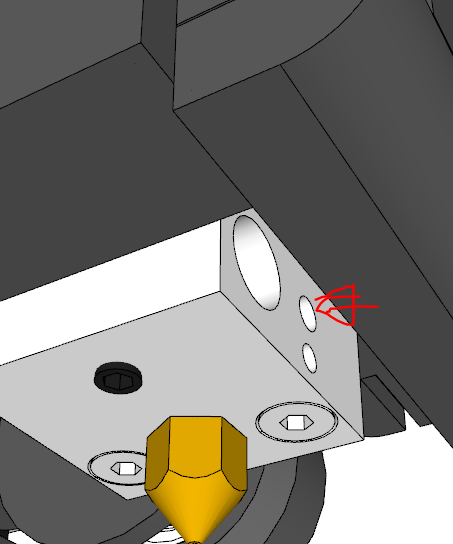

Yellow T-pot Posté(e) Septembre 18, 2020 Partager Posté(e) Septembre 18, 2020 (modifié) ou la vis qui maintient ta sonde de température sur le bloc de chauffe est dévissée...à vérifier. Modifié (le) Septembre 18, 2020 par Yellow T-pot Lien vers le commentaire Partager sur d’autres sites More sharing options...
Lorgard Posté(e) Septembre 18, 2020 Auteur Partager Posté(e) Septembre 18, 2020 Tu saurais me dire ou est cette vis? Lien vers le commentaire Partager sur d’autres sites More sharing options...
Yellow T-pot Posté(e) Septembre 18, 2020 Partager Posté(e) Septembre 18, 2020 Lien vers le commentaire Partager sur d’autres sites More sharing options...
Lorgard Posté(e) Septembre 18, 2020 Auteur Partager Posté(e) Septembre 18, 2020 (modifié) ok en regardant j'ai trouvé la buse comme ça, a mon avis j'ai plus vite fait de racheter le bloc de chauffe... Modifié (le) Septembre 18, 2020 par Lorgard Lien vers le commentaire Partager sur d’autres sites More sharing options...
Yellow T-pot Posté(e) Septembre 18, 2020 Partager Posté(e) Septembre 18, 2020 Non pas forcément...faut démonter pour regarder. Au passage, renseigne ton modèle d'imprimante dans ton profil, ça aide (même si à la couleur, je suppose que c'est une CR10 V3 ). Lien vers le commentaire Partager sur d’autres sites More sharing options...
Lorgard Posté(e) Septembre 18, 2020 Auteur Partager Posté(e) Septembre 18, 2020 CR10 v2 , je renseigne dés que je trouve ce qu'elle a, promis Lien vers le commentaire Partager sur d’autres sites More sharing options...
Lorgard Posté(e) Septembre 18, 2020 Auteur Partager Posté(e) Septembre 18, 2020 Elle a l'air bien serrée.. Lien vers le commentaire Partager sur d’autres sites More sharing options...
Lorgard Posté(e) Septembre 18, 2020 Auteur Partager Posté(e) Septembre 18, 2020 * Le câble a l'air coupé ici . Lien vers le commentaire Partager sur d’autres sites More sharing options...
Titi78 Posté(e) Septembre 18, 2020 Partager Posté(e) Septembre 18, 2020 (modifié) regarde que la vis qui bloque le capteur de température ne fasse pas court circuit sur les fil de la sonde ou que les fils ne touchent pas le bloc de chauffe en alu. cest tout petit ces fils, normalement il y a un isolant haute température dessus edit : si cest coupé il faut changer la sonde ou faire un bricolo pour tester. attention a bien débrancher la machine avant de demonter/bricoler. ps c'est ecrit dans la titis procedure de faire attention aux fils Modifié (le) Septembre 18, 2020 par Titi78 Lien vers le commentaire Partager sur d’autres sites More sharing options...
Lorgard Posté(e) Septembre 18, 2020 Auteur Partager Posté(e) Septembre 18, 2020 La coupure a l'air d'être placée sur l'angle de la vis... j'suis foutu ... Lien vers le commentaire Partager sur d’autres sites More sharing options...
