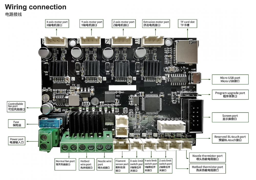

e.fautres Posté(e) Septembre 20, 2020 Partager Posté(e) Septembre 20, 2020 Bonjour. Excusez mois, j'ai un petit problème avec la carte mère creality v4.2.7 silencieux, je ne sais pas si c'est la carte mère est mort ou qu'il y a un problème du coter firmware j'ai la version V4.2.7-Ender-3-32bit Mainboard_Marlin2.0.1- V1.3.1- Bl-touch - TMC2225.bin, parce que ici je me fait une petite boite avec deux tiroirs pour mettre les petits outillages de l'imprimante, il y a une semaine j'ai sur faire le boitier et un tiroir, tout aller bien, le lendemain matin je voulais faire la deuxièmes tiroirs. Mais malheureusement j'ai l'axe (x) qui se déplace que d'un seul coter vers la droite, j'ai regardé pour voir si aurez pas un fil déconnecté tout est normal. Je ne sais pas pourquoi que l'axe (X) fait ça. Tout fonctionnait très bien j'étais même content de la carte mère, mais que je suis triste. Vous pouvez m'aider s'il vous plaît. Je ne sais si c'est la carte mère ou le firmware ou le pilote du moteur (X). Surtout me demandé pas pour modifier des textes dans le firmware je ne serais pas, j'ai bien cura v4.7.0 je vais sur surveiller dans cura avec les directionnels j'arrive à la faire déplacer quelque seconde l'axe (X) de gauche à droite après plus rien ne bouge, que je pense que la carte mère à surchauffer, je ne sais pourquoi à chaque fois que j'appuis sur [Auto-Home] elle par à droite de mauvais coter là ou quia pas de micro d'arrêt. Pour le moment je cherche un firmware pour la mettre à niveau. En plus j'ai Bl-touch v3.1 elle fonctionne parfaitement bien, la connexion USB par moment avec cura elle se déconnecte, surtout que je ne sais pas flasher pour la mettre à niveau, comme ici il y a plus de connecteur à 6 broches pour le flasher, afin si vous pouvez m'aider à résoudre ce problème, vous serez bien gentille, excusez mois aussi pour mes fautes autographes. Excellent weekend. A+ Lien vers le commentaire Partager sur d’autres sites More sharing options...

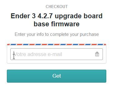

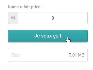

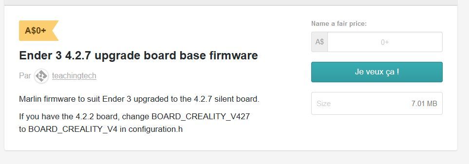

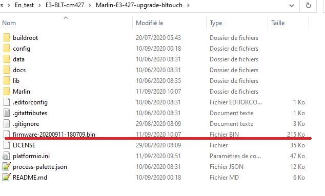

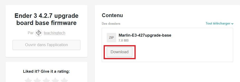

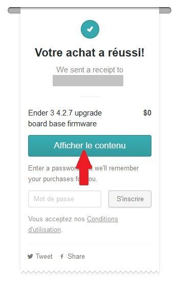

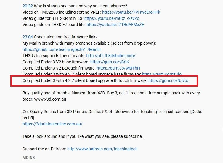

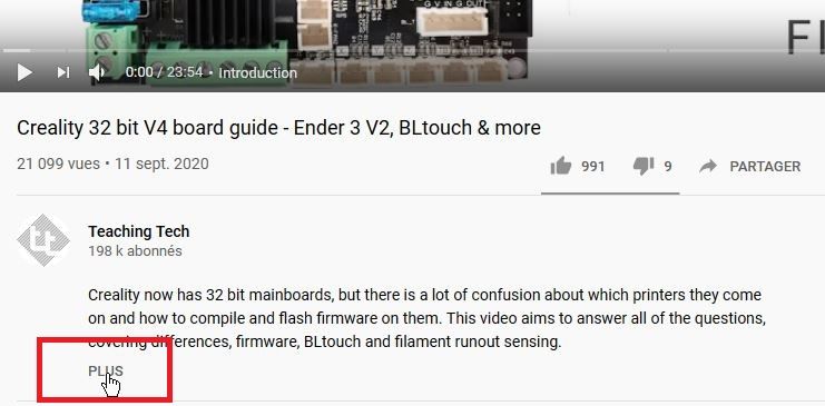

fran6p Posté(e) Septembre 20, 2020 Partager Posté(e) Septembre 20, 2020 il y a 32 minutes, e.fautres a dit : faut êtres un expert. Non, juste un peu de pratique. Comme tout apprentissage au début ça parait insurmontable mais avec un peu d'aide on y parvient puis on prend de l'assurance Sinon dans la vidéo, il y a des liens qui renvoient vers des firmwares tout faits qu'il suffit de recopier sur la carte Sd pour flasher l'imprimante : Au dessous de la vidéo, il y a le descriptif, clic sur «PLUS» : A la fin du descriptif, les liens raccourcis vers gumroad : En cliquant sur le lien, tu arrives sur le site «d'achat». Si tu veux donner une petite somme, c'est faisable, tu peux aussi mettre 0, clic sur «je veux ça», saisie de ton mail : Une fois ces étapes faites, le ticket «d'achat» s'affiche, clic sur «Afficher le contenu» pour pouvoir ensuite le télécharger sur ton PC : Une fois le fichier compressé récupéré, tu le décompresses et tu auras un beau firmware tout prêt à être installé sur ton imprimante. Sinon, j'ai vu quelques posts sur le github de Marlin avec des problèmes d'axe X sur cette carte, la solution était que la carte SD soit bien présente lors de l'allumage de la machine; ça vaut le coup de tester si éventuellement c'était ton cas. 1 Lien vers le commentaire Partager sur d’autres sites More sharing options...
e.fautres Posté(e) Septembre 20, 2020 Auteur Partager Posté(e) Septembre 20, 2020 Je vous en remercie beaucoup, Fran6p. Malheureusement j'ai fait que vous avez dis firmware-20200911-180709 au format bin. le problème et toujours la même elle déplace encore vers la droite, c'est rien je vais remplacer la carte mère, je vais voir si c'est pas la carte, parce qu'ici avant avec ce firmware V4.2.7-Ender-3-32bit Mainboard_Marlin2.0.1- V1.3.1- BLTouch - TMC2225.bin tout aller à merveille bien et un aucun problème avec celui-ci. Je vais attendre la nouvelle carte mère, vous êtres bien gentille. Protégé vous bien du covid-19 Excellente weekend A+ Lien vers le commentaire Partager sur d’autres sites More sharing options...
