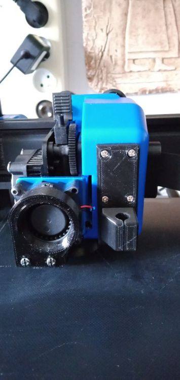

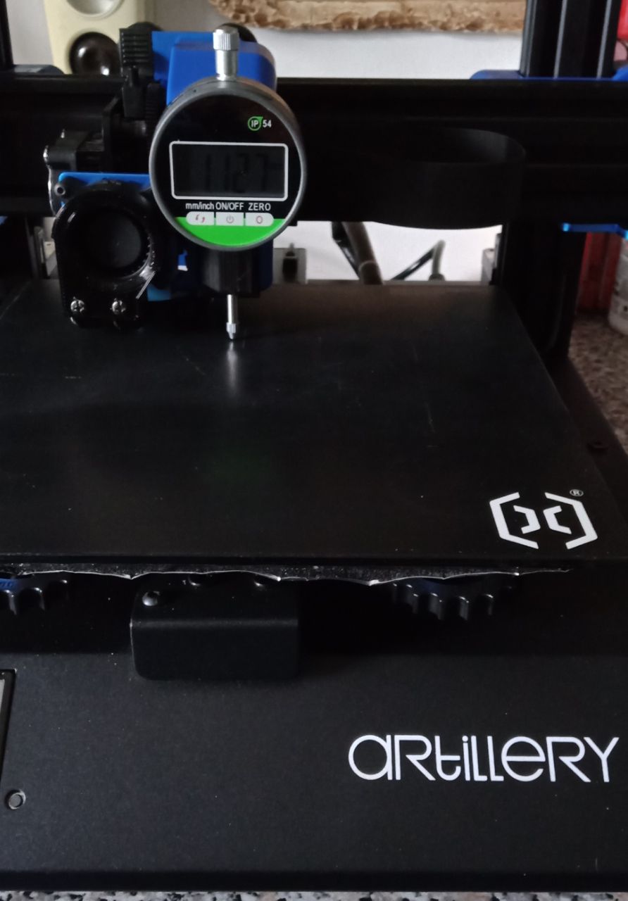

Création d'un support de comparateur pour Genius .
Voilà , j'ai terminé la création et l'installation de mon support .

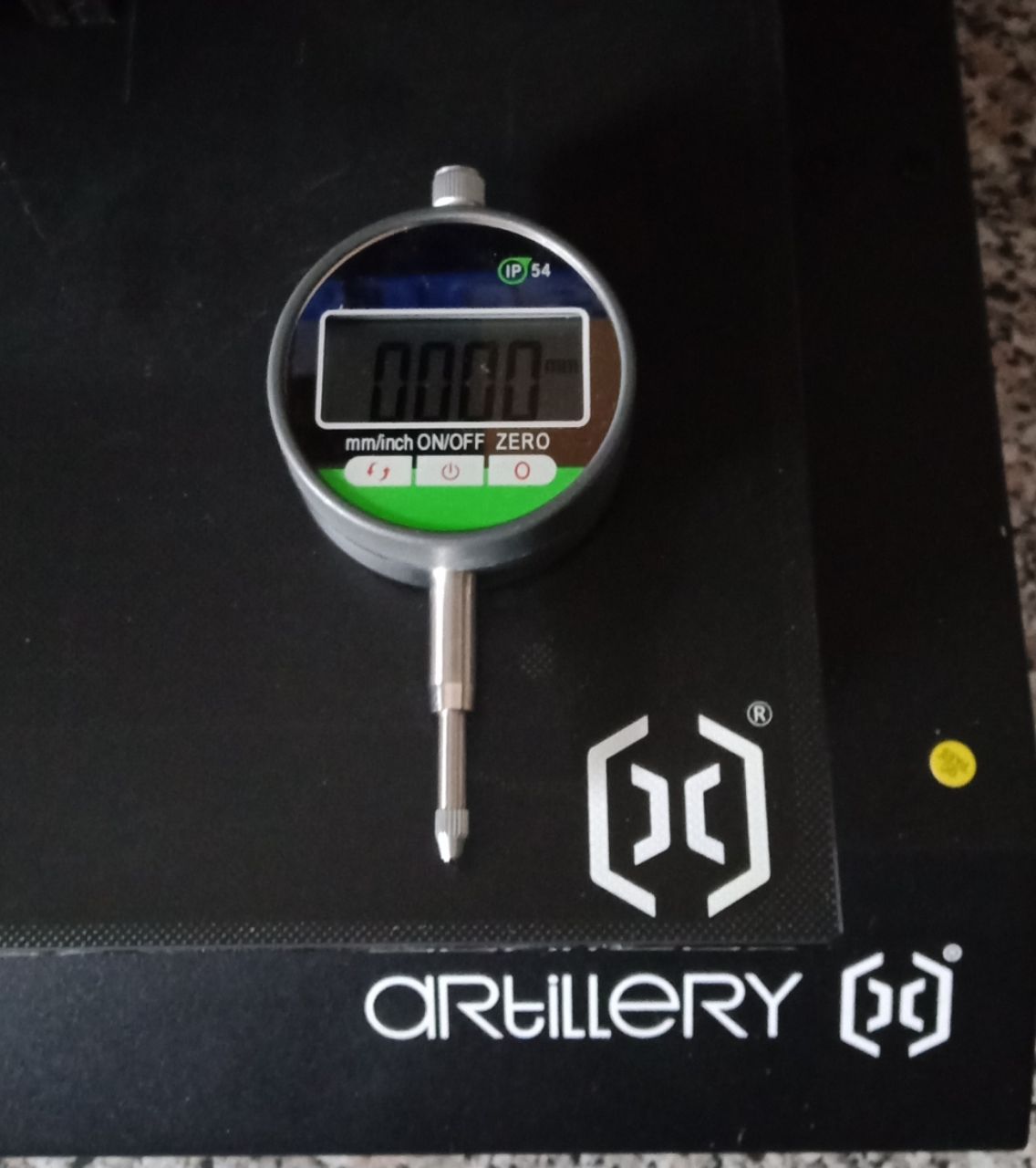

Cela fonctionne à merveille et je préfère , pour le moment , faire 4 petits trous dans du plastique que de flasher le firmware . Ce comparateur chinois est vraiment très précis au micro ... ce qui ne sert à rien pour un plateau et j'ai cru comprendre que 0,05mm d'écart n'est pas un gros souci .Il s'avère que j'arrive à ajuster mon plateau (60°)  à 0,02mm près sur les 4 vis de réglage . Sur les bords , la donne change . Je mets en chauffe , attends 10 minutes et séactive les moteurs pour bouger l'X et le bed à la main . Facile . De retour au premier point avec mise à zéro , le comparateur indique 0 , 3 chiffres après la virgule !
Si cela vous intéresse , je peux tenter de poster mon STL dans Thingiverse .
A vous lire .
