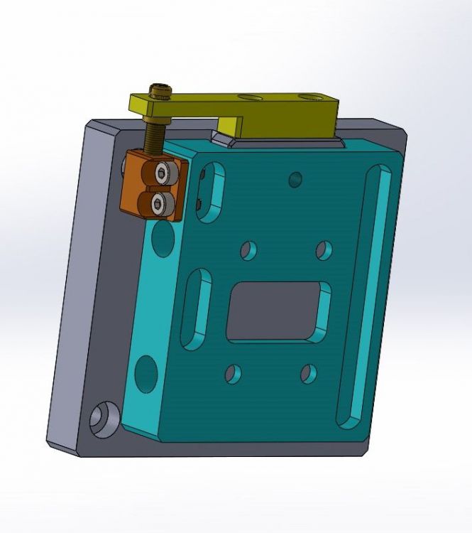

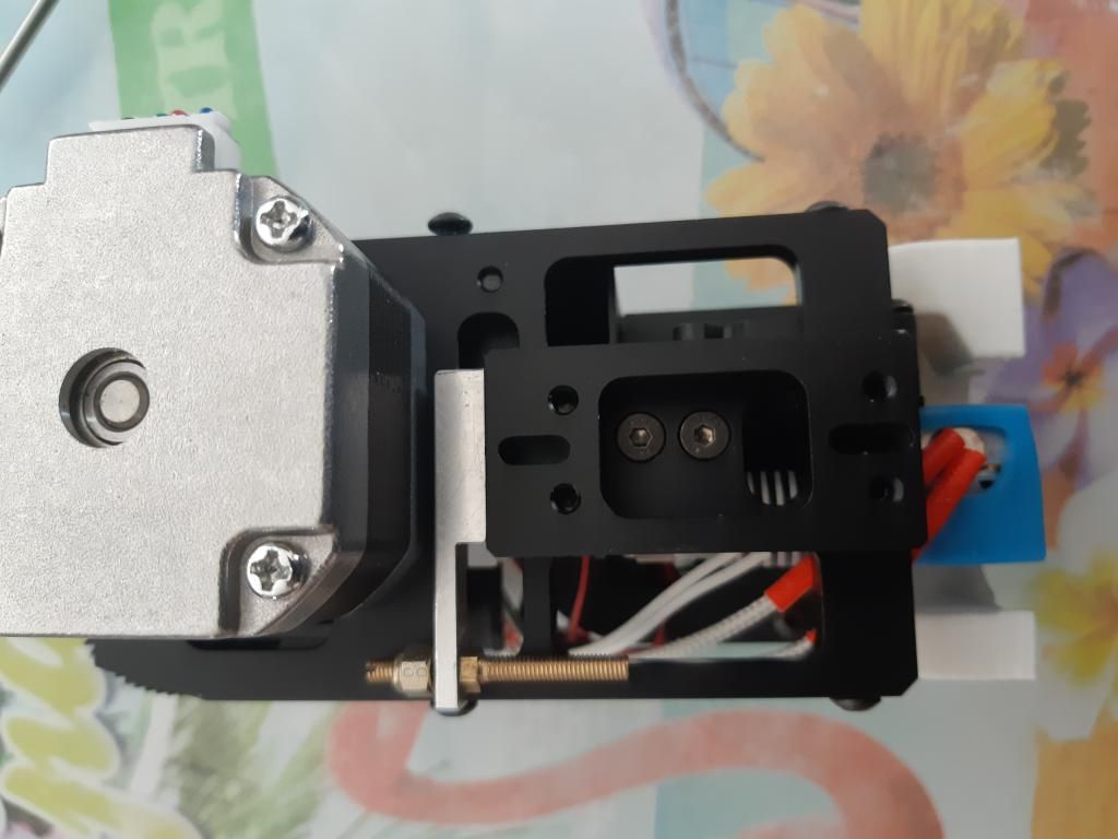

vap38 Posté(e) Septembre 21, 2020 Partager Posté(e) Septembre 21, 2020 (modifié) Bonjour, Après avoir testé l'extrudeur TITAN j'ai réalisé une étude pour améliorer le réglage en hauteur de la buse sur le BED. En effet il est plus facile de régler avec précision avec une vis de réglage pour la hauteur. Mais rien n'est facile, si nous restons dans le choix de ne rien modifier la technique est restreinte et peu ergonomique. sauf qu'il faut jouer sur les jeux en référence à une cale pour acquérir la bonne cote. Voici mon projet il faut usiner dans de l'aluminium deux petites pièces par extrudeur, 4 perçages en M2 et 4 vis M2 et un tirant en M3 Le réglage est confié à une vis M3 en pas fin pour faire monter et descendre la tête. L'accès est facile latéralement et vers le haut; nous utilisons un tournevis pour affiner la cote au 5/100 de mm près pour la hauteur. Avantages la tête ne bouge pas quand nous abloquons la glissière par les deux vis latérales. Un ressort de contrainte sera placé sur le disposition de la vis pour limiter les jeux. le challenge est important car il faut s'investir dans l'usinage qui n'est pas à la portée de tout le monde. pour ceux qui veulent s'investir il faut aller dans un FabLab local pour utiliser des machines ou faire une demande spécifique. voilà ci-joint une image du proto, je suis en cours d'usinage et je vous monterai les résultats de mon travail! A+ Francis Modifié (le) Septembre 21, 2020 par vap38 Lien vers le commentaire Partager sur d’autres sites More sharing options...

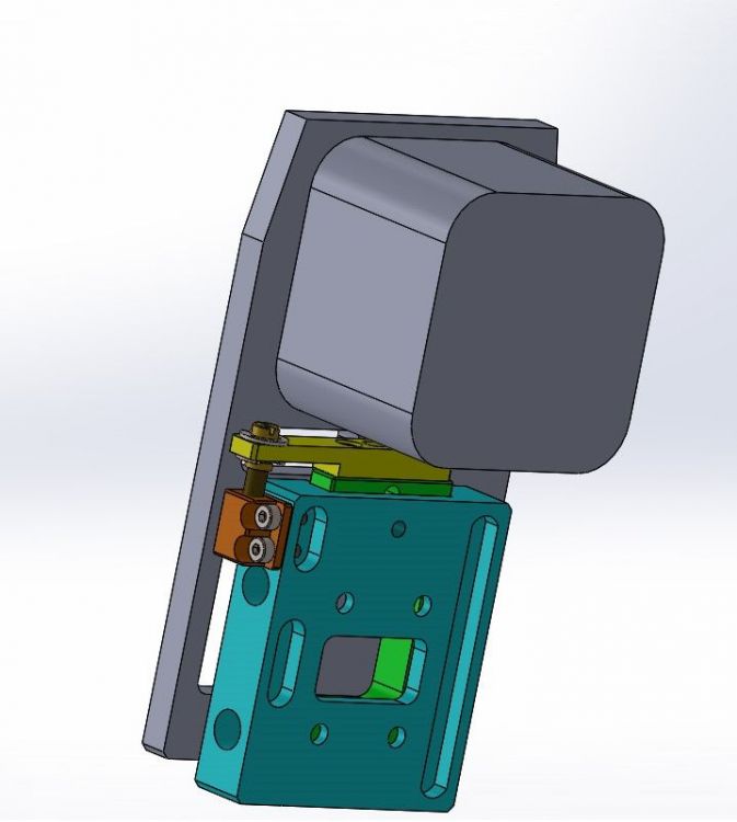

vap38 Posté(e) Septembre 21, 2020 Auteur Partager Posté(e) Septembre 21, 2020 Ok le Fab Lab est envisageable ! Ci-joint l'image du montage et du dispositif pour supporter les Extrudeurs TENLOG ancienne version. La pièce grise est une pièce qui sera imprimée en PLA ou autre matière pour s'emboiter dans l'ensemble de l'extrudeur TENLOG. Le fichier STL est déjà crée car j'ai imprimé les deux pièces. L'adaptateur gris restera à demeure et fixée définitivement sur chaque extrudeur TENLOG jusque là vous me suivez ? cette pièce glisse verticalement par un tenon et mortaise dans la pièce bleue. Nous retrouvons donc sur la pièce bleue et le taquet couleur orange qui sont commun aux deux types d'extrudeurs. (TITAN et TENLOG) De ce fait nous retrouvons le même dispositif de réglage adapté aux deux types d'extrudeurs. En cas de légère différence de hauteur il suffit d'ajuster par la vis tirant. Il suffit par sécurité d’abloquer les deux vis latérales tout simplement. donc nous avons deux systèmes identiques pour soit un extrudeur TENLOG ou TITAN. mes excuse si je suis un long dans ma description mais il le faut pour plus de précisions. j'ai déjà commencé l'usinage des pièces en aluminium et laiton. patience le proto évolue avec le temps...Nota les deux vis de réglages sont fonctionnelles et accessibles dans les deux cas. a+ Francis 1 Lien vers le commentaire Partager sur d’autres sites More sharing options...
CL92500 Posté(e) Septembre 21, 2020 Partager Posté(e) Septembre 21, 2020 (modifié) bonsoir, @vap38 Encore une belle étude ... Tu a raison la solution réglage par le haut ressort comme la meilleure, je suis, pour l'instant sur "ma" solution basse, pas très pratique mais rapidement mise en oeuvre. Si j'ai bien compris il faudra aussi tarauder la pièce d'origine pour fixer la pièce marron. Comme le dit Baroudeur, pas évident pour tout le monde (atelier, perceuse à colonne, jeu de tarauds en plus de l'usinage des nouvelles pièces) J'hésite à te faire la meme demande pour les nouvelles pièces car après il y a encore toutes les modifs ... Je pense qu'il ne faut monter ce dispositif que sur un seul extrudeur. Si Tu était d'accord fait moi signe quand meme je verrai à ce moment là. Tu reconnais ces petites bêtes, que ne ferait on pas pour ses petits enfants Bonne soirée A+ Modifié (le) Septembre 21, 2020 par CL92500 Ok pour les nouvelles explications j'écrivais en meme temps Lien vers le commentaire Partager sur d’autres sites More sharing options...
CL92500 Posté(e) Septembre 21, 2020 Partager Posté(e) Septembre 21, 2020 Longues explications nécessaires Dans ce cas le montage sur les deux extrudeurs s'impose A+ Lien vers le commentaire Partager sur d’autres sites More sharing options...
vap38 Posté(e) Septembre 21, 2020 Auteur Partager Posté(e) Septembre 21, 2020 Oui il faut dans tous les cas effectuer des perçages à Ø1.6 et taraudage à M2. Avec des règles numérique le travail est effectué avec précision sans problème. J'ai une autre passion j'élabore et je construis des machines à vapeur et tous les accessoires nécessaires à faire évoluer sur l'eau des bateaux à vapeur. J'ai un atelier dédié à l'électronique, mécanique, informatique enfin tout ce qui fait Ique... Voilà le pourquoi, c'est une passion intéressante qui touche beaucoup de disciplines. J'ai réalisé depuis de nombreuses années beaucoup de machines à vapeur et bateaux en tout genres. a+ 1 1 Lien vers le commentaire Partager sur d’autres sites More sharing options...

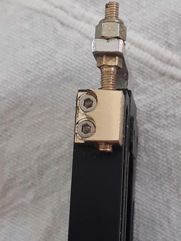

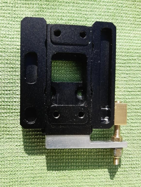

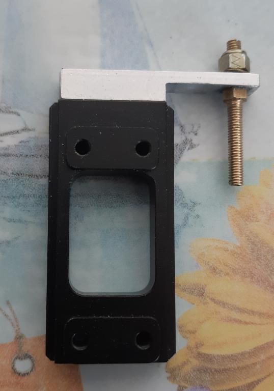

vap38 Posté(e) Septembre 23, 2020 Auteur Partager Posté(e) Septembre 23, 2020 Bonjour, Aujourd'hui j'ai fini les différents perçages des pièces pour les supports d'extrudeurs TITAN. rien de bien compliqué il faut être précis pendant les différentes opérations. le montage est facile çà un prend une minute; il faut 4 vis M2 en CHC et un écrou Nylstop et une rondelle élastique M3. le reste c'est de l'usinage dans du Laiton et Aluminium. J'ai usiné dans du brut aluminium de 7.5x7.5 mm pour réaliser un carré de 6 mm car je n'avais pas cette fourniture.! après mes tests aucun jeu vertical c'est la rondelle élastique qui compense verticalement le déplacement. La manœuvre de la vis peut se faire soit par un tournevis ou une mini douille de 5.5mm. Le système de réglage en hauteur fonctionne bien et accessible. Je termine le deuxième montage pour réaliser des phots des extrudeurs montés. a+ 1 Lien vers le commentaire Partager sur d’autres sites More sharing options...
CL92500 Posté(e) Septembre 23, 2020 Partager Posté(e) Septembre 23, 2020 @vap38 Chapeau bas ! beau proto, je trouve l'idée du nylstop géniale Pour moi le plus délicat restera les perçages et taraudages dans les pièce d'origine. bon courage pour la suite A+ Lien vers le commentaire Partager sur d’autres sites More sharing options...
vap38 Posté(e) Septembre 24, 2020 Auteur Partager Posté(e) Septembre 24, 2020 Bonjour @CL92500 Pour gagner en précision quand nous avons qu'une perceuse colonne c'est d'imprimer les pièces sur un papier, ensuite nous découpons la pièce pour obtenir un claque que nous collons sur la pièces. Ensuite avec un pointeau il suffit de marquer chaque perçage précisément. Avec un foret de Ø1.6 il est plus facile d'être précis en s'aidant du calque papier. Cette méthode je l'ai appliqué et çà fonctionne très bien! Autre méthode moderne il suffit d'imprimer les pièces en PLA et de s'aider des perçages existant pour piger chaque trou. Mais à mon avis si la pièce est imprimée en 100% de remplissage çà doit le faire. Je prépare les fichiers STL pour en disposer Lien vers le commentaire Partager sur d’autres sites More sharing options...

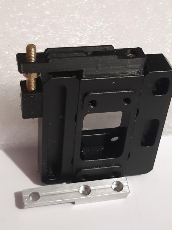

vap38 Posté(e) Septembre 24, 2020 Auteur Partager Posté(e) Septembre 24, 2020 Voici une solution plus adaptée à monsieur tout le monde pour réaliser les pièces de la potence et du taquet en PLA 3D870 ou en PLA simple. La potence est renforcée par une nervure supérieure, le taquet reste celui d'origine. Après des tests de résistances mécaniques la potence résiste bien à la flexion suffisant pour supporter entre 3 à 5 Kg sans rupture. Cette potence permet seulement un positionnent vertical sans plus ! L'ablocage des deux vis latérales complète la rigidité de l'extrudeur dans un plan vertical. il restera à votre portée d'effectuer deux perçages avec un matyr ou appelé aussi canon de perçage. Je vais élaborer un canon de perçage pour gagner en précision des deux trous de Ø1.6 pour la glissière. idem pour le taquet. ci-joint la photo des pièces imprimées en PLA a+ 1 Lien vers le commentaire Partager sur d’autres sites More sharing options...
verbalistique Posté(e) Septembre 25, 2020 Partager Posté(e) Septembre 25, 2020 Bien vu! Pratique en effet de ne pas être obligé d'usiner de l'aluminium!!!! Lien vers le commentaire Partager sur d’autres sites More sharing options...
vap38 Posté(e) Septembre 29, 2020 Auteur Partager Posté(e) Septembre 29, 2020 Bonjour, Voici une petite modification de la potence concernant le réglage en hauteur des extrudeurs. La potence, le taquet et l'adaptateur sont des pièces à imprimer avec le filament de votre choix ! Pour la résistance mécanique un PETG ou PLA feront l'affaire ce dispositif demande juste un ajustement en hauteur pas de contrainte importante ! Il reste 0.5mm entre le moteur et la potence c'est juste mais çà passe. Nota : pour ceux qui envisagent de réaliser le montage je peux à leur demande envoyer le plan de montage en PDF en MP. Bonne lecture ou si vous envisagez le montage à vous de communiquer. a+ adap.STL POTENCE ABS.STL Taquet A.STL Lien vers le commentaire Partager sur d’autres sites More sharing options...
vap38 Posté(e) Octobre 5, 2020 Auteur Partager Posté(e) Octobre 5, 2020 (modifié) Bonsoir à tous, me revoilà je ne vous ai pas oublié ! le montage des deux TITAN fonctionne très bien, le réglage des deux extrudeurs sont indépendant et facilité par une vis à tourner. Il suffit de débloquer les deux vis latérales et de tourner la vis de réglage. (sens des aiguille d'une montre pour remonter la buse et sens inverse pour descendre) L'avantage il n'est plus indispensable de toucher aux molettes du BED quand celui-ci est bien réglé à l'origine. L'impression est de qualité aucun soucis la qualité d'impression est au maximum Voici mes réglage l’extrudeur est réglé à 430 les axes X2 367 et Y2 4.65 La vis en laiton et la potence apporte un confort utilisation et une sécurité car la vis maintien l'extrudeur par son ablocage. ci-joint les photos. Conclusion : très satisfait des extrudeurs TITAN. il me reste à réaliser le même montage sur les deux extrudeurs TENLOG ! J'attends la fourniture d'une barre de laiton en hexgone de 4.5mm pour terminer le montage BIS. a+ qui si colle ? Modifié (le) Octobre 5, 2020 par vap38 Lien vers le commentaire Partager sur d’autres sites More sharing options...
