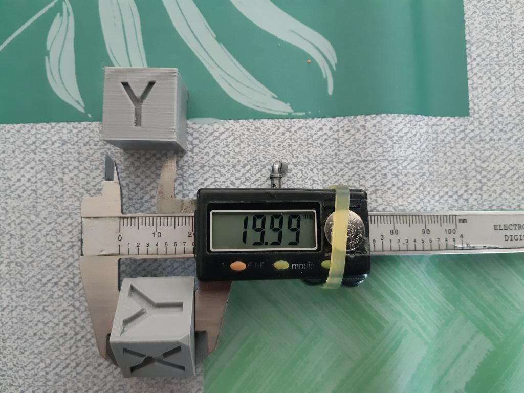

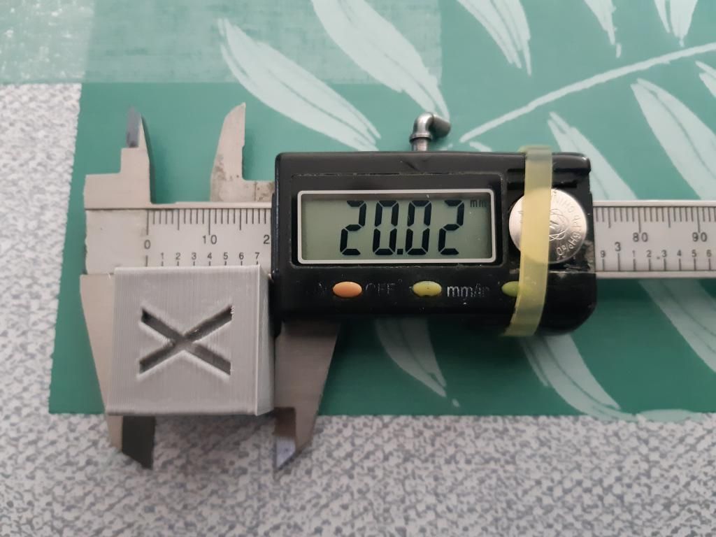

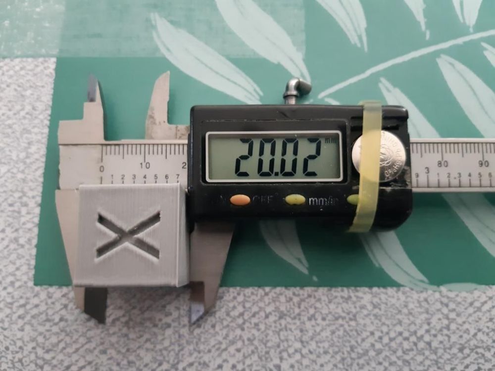

vap38 Posté(e) Octobre 9, 2020 Auteur Partager Posté(e) Octobre 9, 2020 Bonjour, Voici un test d'impression des extrudeurs titan les cubes ont les bonnes dimensions à 0.05 mm de tolérances c'est largement bon. Toutefois j'ai refait un calibrage avec un autre filament et j'ai une valeur de 382.17 . Comme @Baroudeurje suis assez dubitatif concernant la théorie du calibrage de l'extrudeur. Cette machine m'étonnera toujours. ! A vous de juger de la qualité j'attends vos remarques si je peux faire avancer la configuration de l'E-steps ! merci de vos remarques car je n'ai rien fait de spécial j'ai utilisé un profil standard pour Ideamaker. a+ 1 Lien vers le commentaire Partager sur d’autres sites More sharing options...

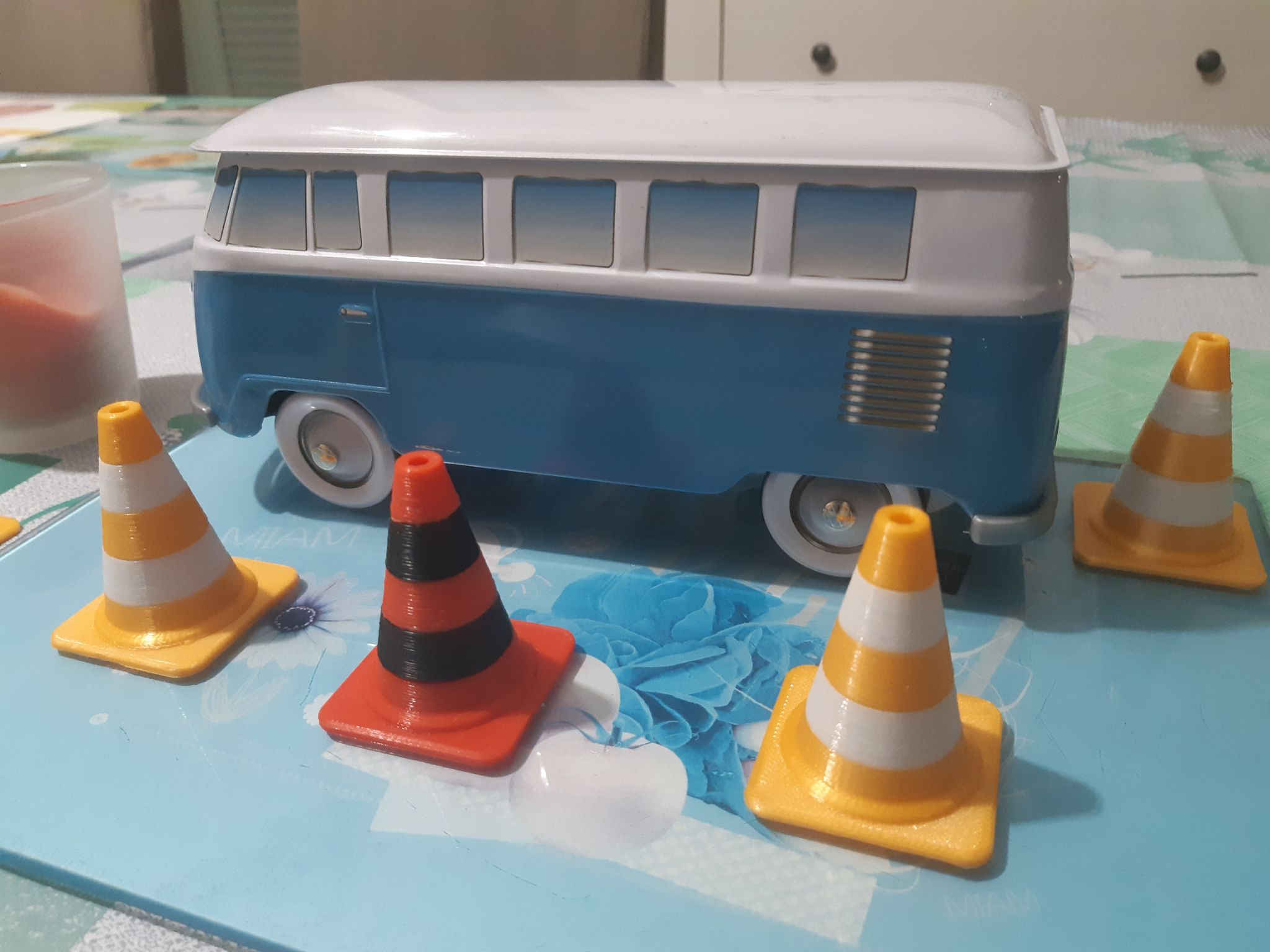

CL92500 Posté(e) Octobre 9, 2020 Partager Posté(e) Octobre 9, 2020 Bonjour, Dernier test step à 382 Brut du bed Ma petite contribution CL Lien vers le commentaire Partager sur d’autres sites More sharing options...
vap38 Posté(e) Octobre 9, 2020 Auteur Partager Posté(e) Octobre 9, 2020 Bravo @CL92500les sujets sont bien réalisés rien à dire la définition est très belle ! Le E-step est correct c'est sympa pour le test ! quel est le filament utilisé ? résolition à 0.20 je suppose; tu as vu es cones çà permet de faire un test pour le calage de E2 a+ Lien vers le commentaire Partager sur d’autres sites More sharing options...
CL92500 Posté(e) Octobre 9, 2020 Partager Posté(e) Octobre 9, 2020 Merci @vap38 Oui résolution 0,2 Le filament du PLA "rosa starter" vendu chez "atome3d.com" (filament contact alimentaire souvent destiné à mes petits enfants) Je testerai les cones à l'occasion, pour vérifier les alignements, pour le moment j'utilise la double tête pour "produire" plus rapidement donc tolérance plus large. A+ CL Lien vers le commentaire Partager sur d’autres sites More sharing options...

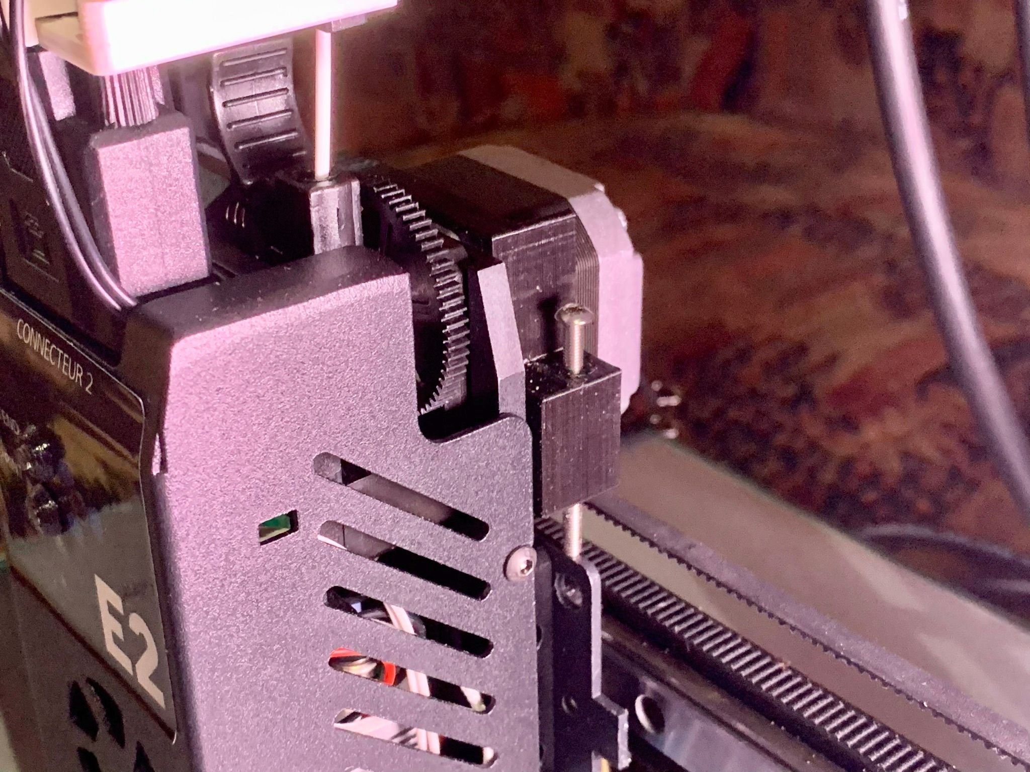

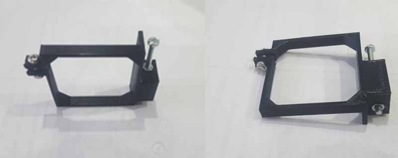

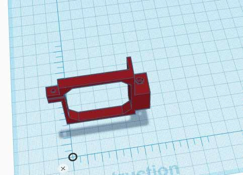

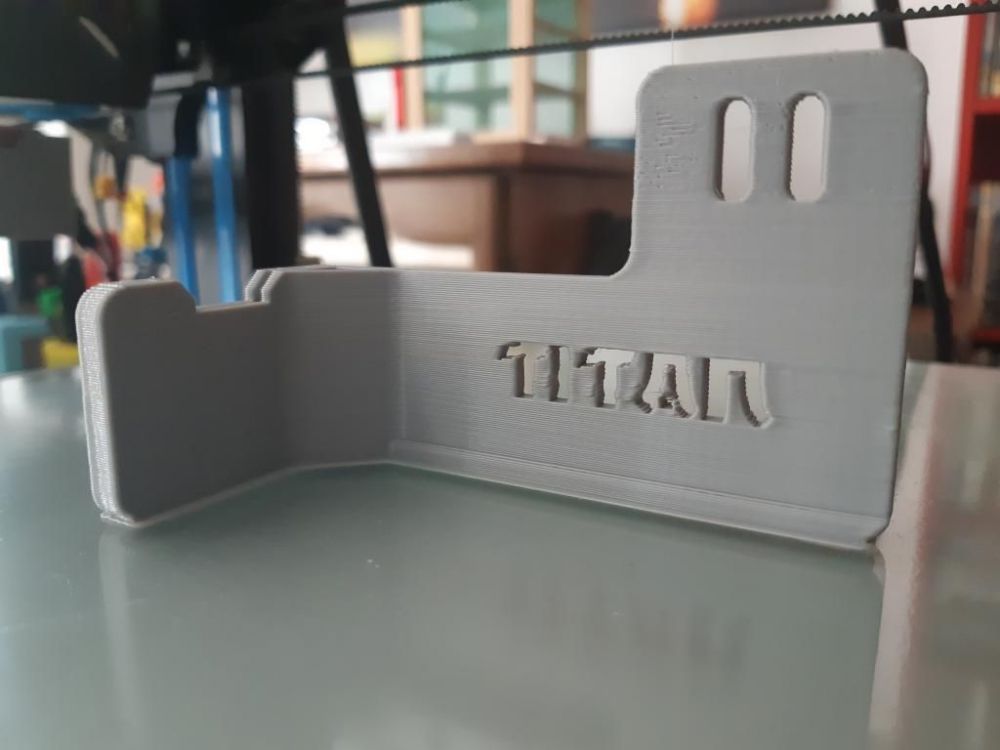

laber76 Posté(e) Novembre 5, 2020 Partager Posté(e) Novembre 5, 2020 (modifié) Bonsoir La solution réglage des têtes Titan, version VAP38, étant en partie réservée à de bons bricoleurs bien équipés, j'ai choisi une méthode non intrusive Après essai concluant. Attention à bien positionner le cerclage pour éviter une bascule trop importante au resserrage des deux vis de blocage Tout en diamètre M3 Cerclage sur le moteur, en bout, pour éviter d'éventuelles surchauffes (le PLA n'aime pas) STL joint reglage titan.stl PLA HD870 215° 60° 60mm/s 100% première 0.3 puis 0.2 Modifié (le) Novembre 5, 2020 par laber76 2 Lien vers le commentaire Partager sur d’autres sites More sharing options...
vap38 Posté(e) Novembre 5, 2020 Auteur Partager Posté(e) Novembre 5, 2020 (modifié) Bravo @laber76 ton montage est génial, c'est une très bonne idée. Tu fais partie des concepteurs géniaux Au fait tu as une TLD3 V2 ou V1 ? Mon prototype universel pour switcher entre les anciens extrudeurs et les TITAN fonctionne très bien; c'est top pour imprimer du PLA bois en exemple pour utiliser une buse de 0.6. Il faut juste bien noter et mémoriser les bon réglages... a+ Modifié (le) Novembre 5, 2020 par vap38 1 Lien vers le commentaire Partager sur d’autres sites More sharing options...
laber76 Posté(e) Novembre 6, 2020 Partager Posté(e) Novembre 6, 2020 Bonjour Merci Cela ne se voit pas, mais je suis tout rougissant TDL3 V2 avec reprise d'impression Lien vers le commentaire Partager sur d’autres sites More sharing options...
Baroudeur Posté(e) Novembre 6, 2020 Partager Posté(e) Novembre 6, 2020 @laber76 M'intéresse aussi ce truc. Tu as testé la fiabilité sur un long print ? La tête reste bien fixée et se lève bien horizontale ? Lien vers le commentaire Partager sur d’autres sites More sharing options...
laber76 Posté(e) Novembre 6, 2020 Partager Posté(e) Novembre 6, 2020 Prints après réglage de 1h à 4 h avec extrudeur gauche et ok. Pas le droit car toujours jeu sur un chariot (en cours de réglage) En fait j'ai réglé au pied à coulisse le plateau par rapport à la traverse X, et ensuite je règle avec une cale de 0.16 à 018 la hauteur de la buse à un seul endroit. Les premières fois j'ai vérifié aux quatre coins au cas où le plateau se dérèglerait. Mes premières couches à 0.3 sont nickels. Après, comme seule compte la première couche. Il faut que la vis de réglage soit bien perpendiculaire au point de contact et que la bride soit bien serrée autour du moteur. Une fois réglé et les deux vis latérales serrées cela ne bouge plus. A vous de tester, mais le système plus sophistiqué de VAP38, s'il on a l'outillage pour faire une réalisation propre, est le top, surtout en cas de remplacement des têtes. @+ Lien vers le commentaire Partager sur d’autres sites More sharing options...
Baroudeur Posté(e) Novembre 7, 2020 Partager Posté(e) Novembre 7, 2020 @laber76 Génial ton support pour tête Titan !!! Je n'avais pas bien saisi son fonctionnement, et je croyais que le maintien de la tête dépendait uniquement de lui. J'en ai fait un et bravo, le réglage de la tête se fait au 1/4 de poil, celle-ci étant maintenue en place comme d'habitude par les 2 vis latérales. En plus ça évite aussi à la tête de descendre si celles-ci sont mal serrées. Bravo pour ta création, mets la sur Thingiverse, je suis sur que ça va en dépanner plus d'un ! D'accord avec toi pour dire que le support de @vap38 est tip top, mais il faut du matériel pour le façonner. Ta solution est plus facile pour Monsieur Toutlemonde. Encore bravo ! 1 Lien vers le commentaire Partager sur d’autres sites More sharing options...
