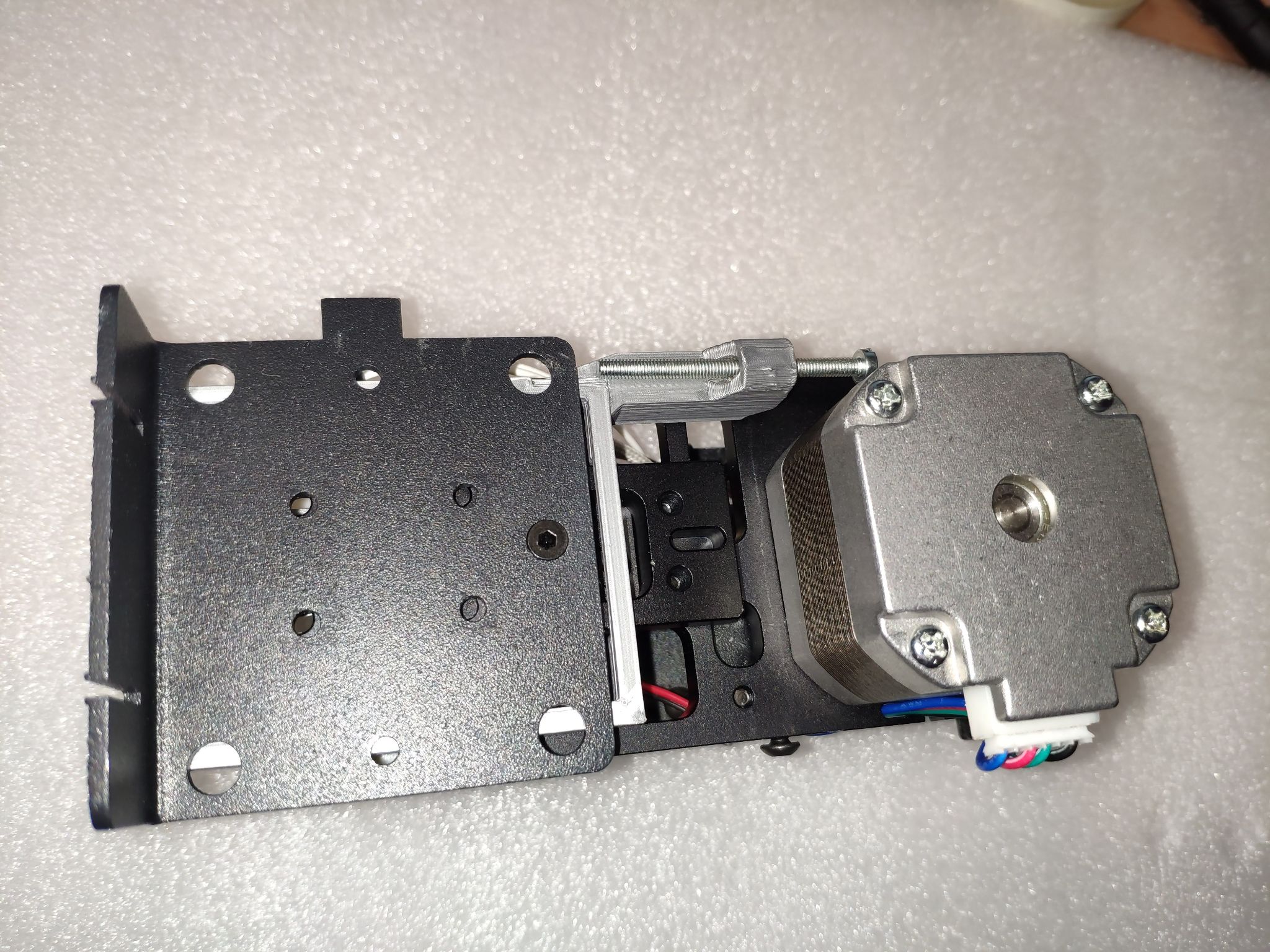

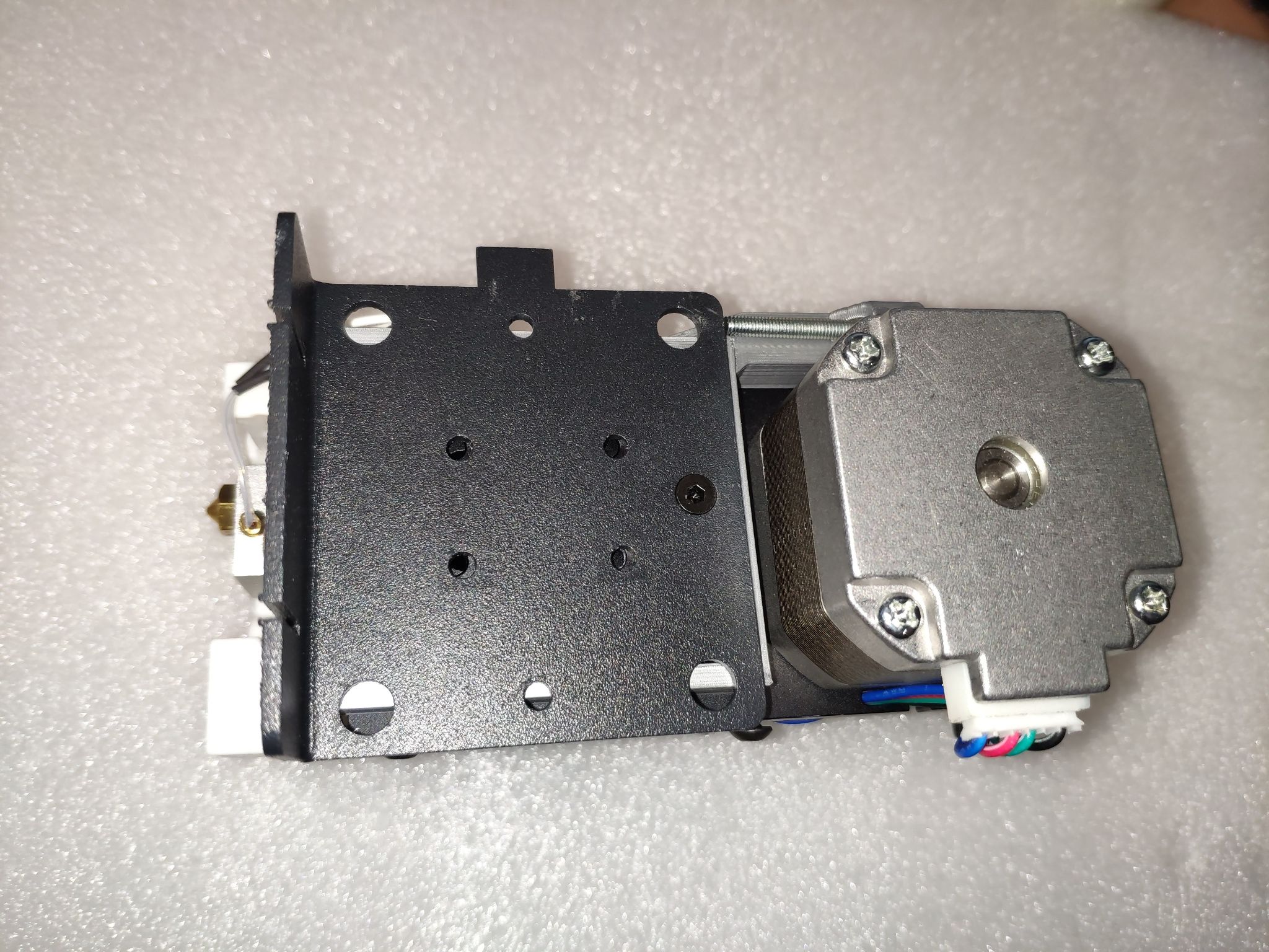

Zep57 Posté(e) Janvier 30, 2021 Partager Posté(e) Janvier 30, 2021 Ma modeste contribution au sujet. J'ai fait un mix des deux solutions reglage titanv2.stl Lien vers le commentaire Partager sur d’autres sites More sharing options...

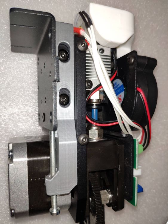

Zep57 Posté(e) Janvier 30, 2021 Partager Posté(e) Janvier 30, 2021 vu de coté pour le serrage définitif Lien vers le commentaire Partager sur d’autres sites More sharing options...

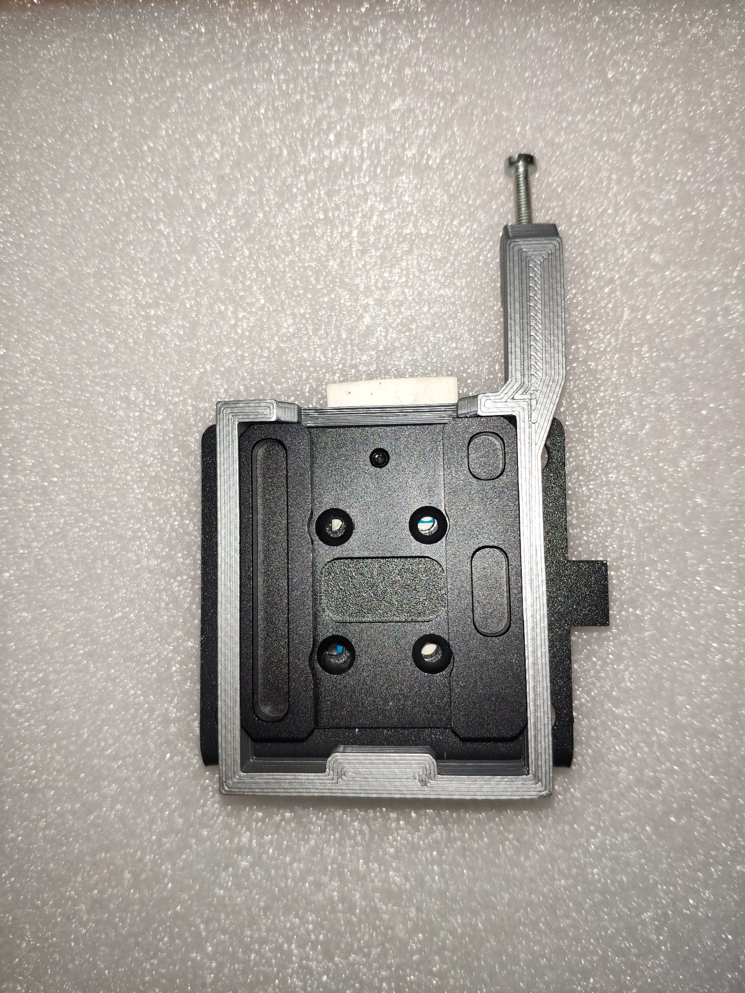

Zep57 Posté(e) Janvier 30, 2021 Partager Posté(e) Janvier 30, 2021 Le premier stl est avec un insert laiton M3. Celui la avec filetage M3 reglage_titanM3.stl Lien vers le commentaire Partager sur d’autres sites More sharing options...
vap38 Posté(e) Janvier 31, 2021 Auteur Partager Posté(e) Janvier 31, 2021 Salut @Zep57 très bonne idée je vais réaliser l'impression du proto, encore merci pour ta participation. Ce dispositif est intéressant car il est universel avec le montage d'origine et sur le nouveau extrudeur TITAN. Ce qui serait intéressant c'est de réaliser les pièces chez SCULPTEO en aluminium pour garantir un usage de qualité du projet.! je vais consulter pour avoir une idée du prix pour 4 pièces. Ainsi l'idée est d'utiliser deux jeux d'extrudeurs chacun à une utilisation spécifique... a+ Lien vers le commentaire Partager sur d’autres sites More sharing options...
