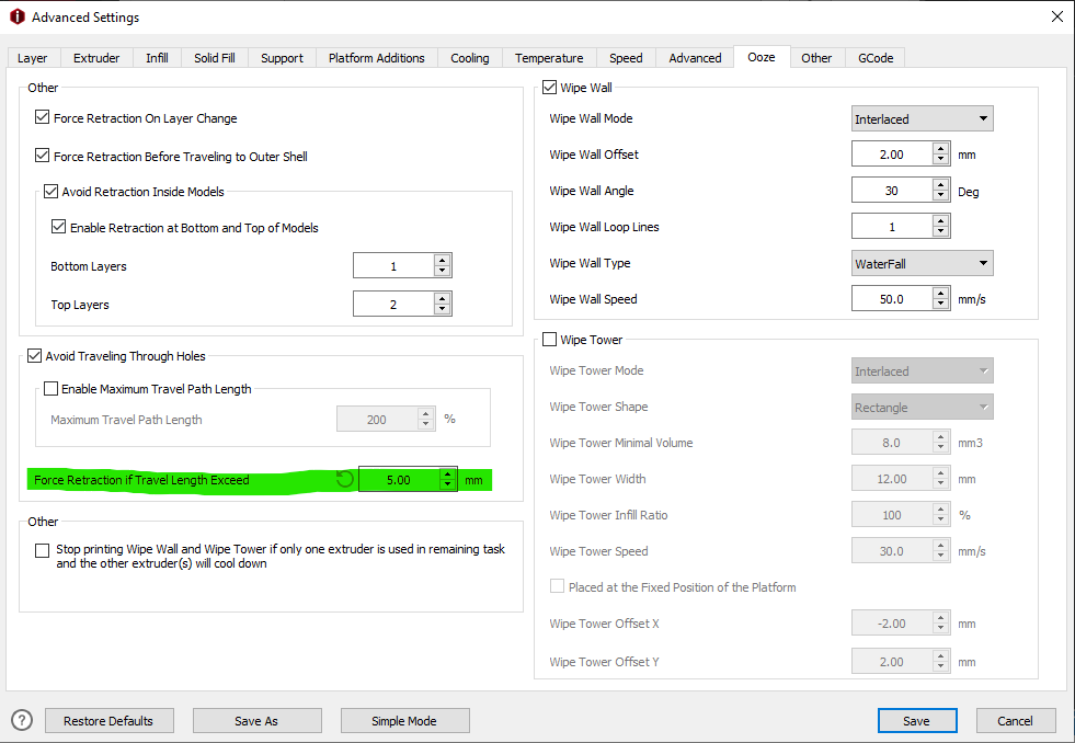

Tormak Posté(e) Septembre 22, 2020 Partager Posté(e) Septembre 22, 2020 Ou sinon tu forces le rétractation si déplacement de plus de 5mm ici : De base tout ce qui est "dans le modèle" pour économiser du temps de print idea désactive la retract, sur une raise, ça pose pas de soucis, la buse coulent beaucoup moins voir pas, surtout en abs. Mais pour nos machines et le PLA, ça pose des soucis de reprise dans l'infill du des manques car la buse a coulé dedans, et sur le top des traces, activé cette option permet d'économiser toutes les retracts sur les faible distance, mais dès que la buse fait un vrai déplacement, la elle fera une rétract 1 Lien vers le commentaire Partager sur d’autres sites More sharing options...

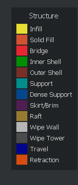

legired Posté(e) Septembre 22, 2020 Partager Posté(e) Septembre 22, 2020 Quand, tu regarde la légende de ideamaker, un trait bleu foncé est un déplacement, pas une extrusion , donc c'est bien la buse qui "bave" lors du déplacement Lien vers le commentaire Partager sur d’autres sites More sharing options...
Tormak Posté(e) Septembre 22, 2020 Partager Posté(e) Septembre 22, 2020 De base idea fait des retract sur les deux dernières couches dans le modèle, cf mon screen plus haut, soit tu as changé le paramètre soit ya un bug et dans ce cas je te laisse le soin de le remonté aux développeur d'Idemaker sur leur forum, ils ont une rubrique dédier ou ils sont réactif aux demandes Lien vers le commentaire Partager sur d’autres sites More sharing options...
FabienW Posté(e) Septembre 22, 2020 Auteur Partager Posté(e) Septembre 22, 2020 @Tormak C'est un très bon point, je vais vérifier cette config ce soir. Lien vers le commentaire Partager sur d’autres sites More sharing options...
FabienW Posté(e) Septembre 22, 2020 Auteur Partager Posté(e) Septembre 22, 2020 Effectivement, en jouant avec ces paramètres, je suis arrivé au bon résultat En activant "Enable retraction at bottom and top of models", je me suis débarassé de la cicatrice sur la dernière couche, mais pas celle du plateau intermédiaire (ce n'est pas une des dernières couches). Pour que les deux soient clean, il m'a fallu désactiver "Avoid retraction inside models". Merci 1 Lien vers le commentaire Partager sur d’autres sites More sharing options...
