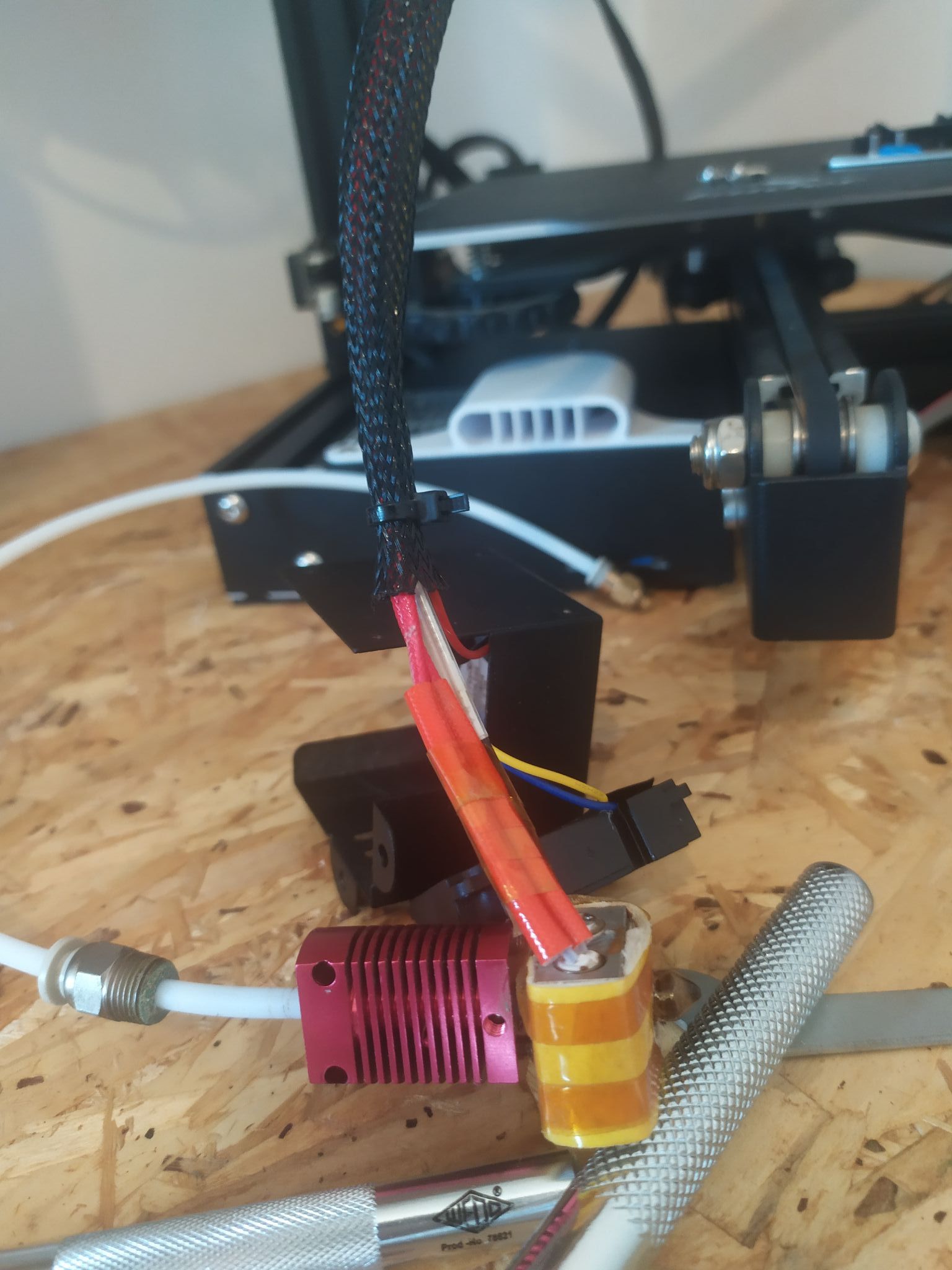

jordan3D Posté(e) Septembre 22, 2020 Auteur Partager Posté(e) Septembre 22, 2020 Merci pour vos réponses. Oui je vais suivre la titi procédure dès que je sors ce filament. Le démontage doit obligatoirement se faire à chaud ? J'ai déjà du mal à froid, c'est pas trop mon truc à la base tout ça, j'essaie d'apprendre et comprendre les pièces le plus à l'aise possible donc à froid. La en voyant la photo, il me reste à faire quoi selon vous ? J'arrive pas vraiment à dévisser la buse mais c'est surtout parce que je force pas trop de peur à casser le bloc au dessus qui me semble fragile. Les fils électriques j'ose pas y toucher et j'espère que je n'aurai pas à le faire Lien vers le commentaire Partager sur d’autres sites More sharing options...

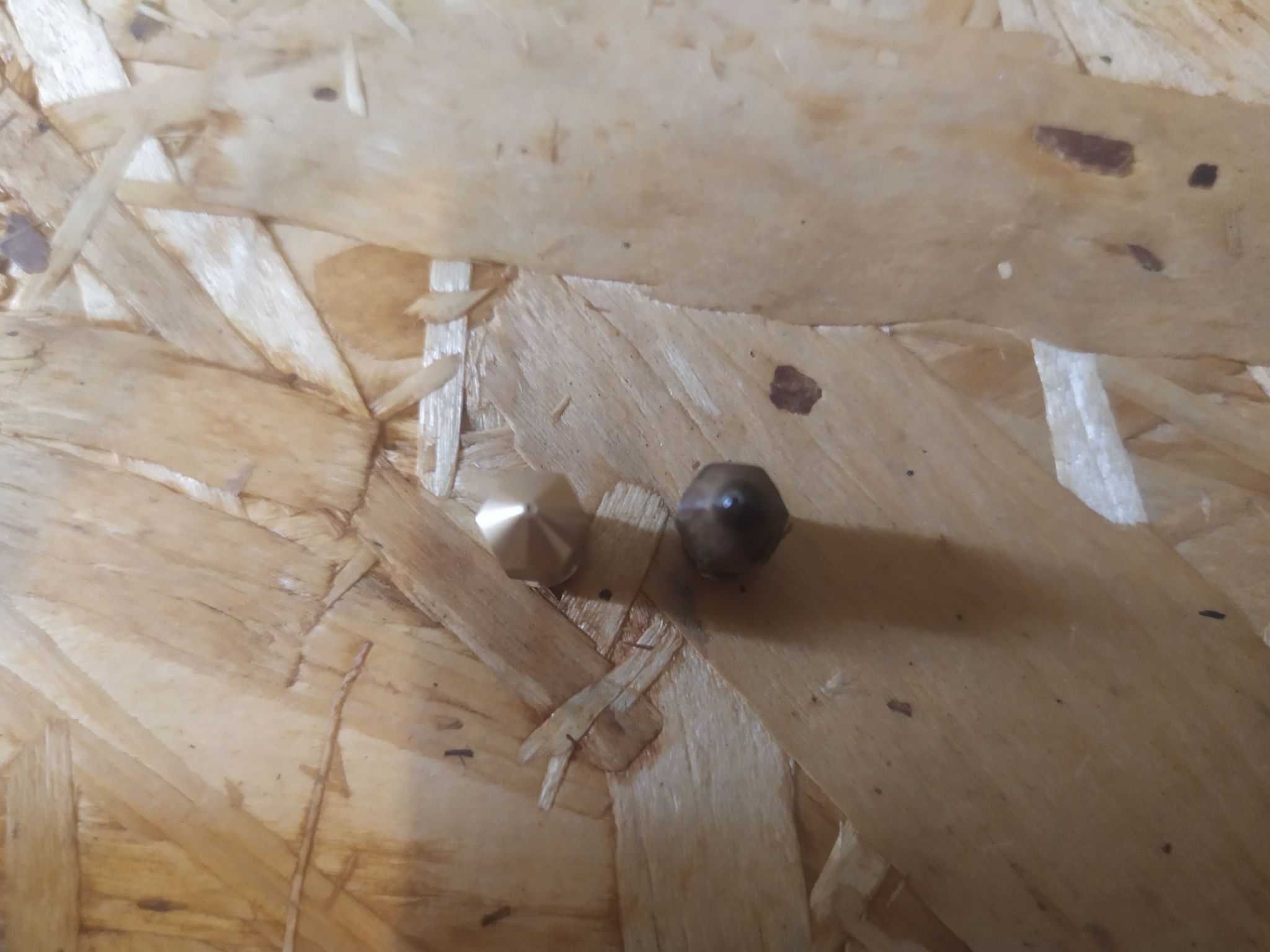

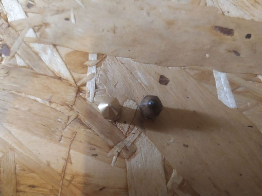

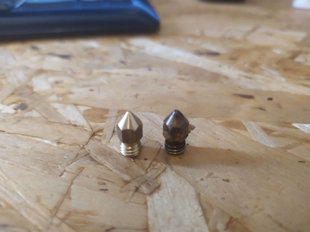

jordan3D Posté(e) Septembre 22, 2020 Auteur Partager Posté(e) Septembre 22, 2020 Oufff je l'ai mais elle semble bien crade. Comment connaître le diamètre d'une buse ? J'en ai une autre mais rien d'indiqué dessus. Peut-être que c'est flagrant quand on connaît les différentes buses. Sinon pour le reste j'arrive pas à les démonter pour les séparer, je vais voir si je trouve une vidéo en français qui le fait. Vous pensez que c'est une 0.4 ? Merci. Lien vers le commentaire Partager sur d’autres sites More sharing options...
Idealnight Posté(e) Septembre 22, 2020 Partager Posté(e) Septembre 22, 2020 Toujours a chaud pour démonter si tu as eu un bouchon a froid en tirant tu vas faire bien plus de dégâts. On laisse la hotend fixé sur l'axe X, on chauffe fort, on retire la buse (pince et clé torchon ce que tu veux pour pas te bruler), on laisse couler ce qui coule, on appuie sur le pneufit afin de retirer le PTFE par le haut, là tu prend un bout de ptfe que tu passes et repasses de part en part de la hotend pour bien tout retirer. Une fois que le gros est bien retiré on coupe la chauffe pour laisser refroidir, démonter pour controler l'état etc... Lien vers le commentaire Partager sur d’autres sites More sharing options...
remibora Posté(e) Septembre 22, 2020 Partager Posté(e) Septembre 22, 2020 (modifié) il y a 59 minutes, jordan3D a dit : Comment connaître le diamètre d'une buse Salut, Pour avoir une idée, tu peux extruder du filament et tu mesures son diamètre. Il doit être proche du diamètre de perçage. Sinon, tu achètes un jeu d'aiguilles de débouchage de buse et tu t'en sers de pige Entre/ N'entre pas. Parfois les buses sont gravées ou elles ont un ou des petits trous borgnes ("cul de poule" en usinage). Modifié (le) Septembre 22, 2020 par remibora Lien vers le commentaire Partager sur d’autres sites More sharing options...
