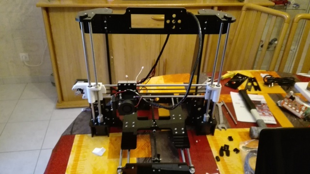

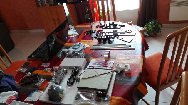

salut à tous.
voila mon imprimante est arrivé vendredi. (pour le moment pas de frais de douanes)
elle est monté après une dizaine d'heure!
l'alim est une 250W.
la carte électronique n'est pas celle montré sur le site, celle que j'ai n'a pas de bornier ou l'on connecte les fils, mais des prises.
elle m'est fourni avec 2 bobines d'ABS du 500GR chacune!
donc voici les photos.

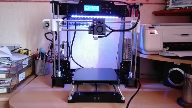

-première modif faite, installation d'un éclairage LED pour voir ce que je print.
mais des petits soucis lors des réglages. le support en H du lit chauffant déformé, ce qui rendait le réglage su lit chauffant très compliqué voir impossible!
j'ai réglé ça en faisant chauffer le lit chauffant contre la plaque d'acrylique, en le contraignant dans le sens opposé à sa déformation.
c'est réglé (enfin j'espère)
-le lit chauffant qui ne monte pas à plus de 97° alors que il devrait monter au dessus de 110°.
-dernier soucis technique que j'essaie de résoudre c'est le warping. les pièces imprimé ne tiennent pas du tout sur le plateau même chauffé à 97° (le max que mon plateau veut bien atteindre)
j'ai lu pleins de choses à ce sujet, mais j'aimerai vos avis sur une méthode pour corriger cela.

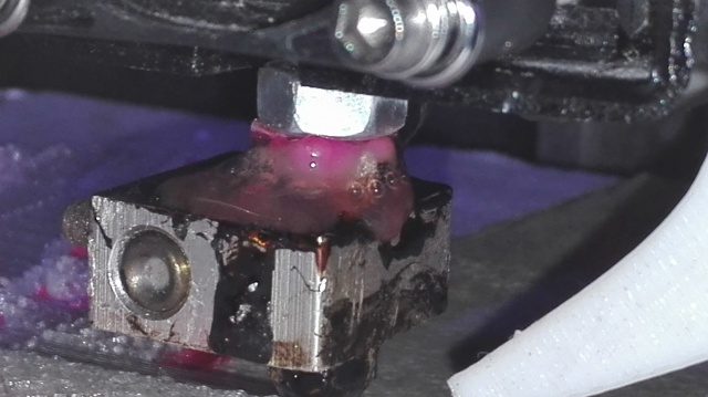

mon stepper n'emmène pas le filament. il bloque.
j'ai donc retouché le potentiomètre.
ensuite j'ai mon extrudeur qui dégueule le fil par la vis guide. elle me l'a toujours fais, (et je pensais que c'était normal.
mais la, c'est le pompon.
j'ai la possibilité de réparer, car j'ai une autre prise.
mais pourquoi le fil (la masse à fondu comme ça???)
merci de votre aide SVP!

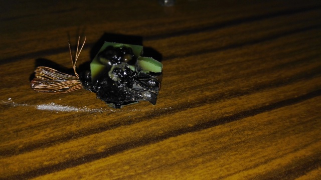

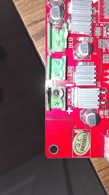

Je te conseille de virer le bornier et de souder directement sur la carte. Cheapland utilise des composants douteux parfois

Pour le problème de fuite, un membre à eu les mêmes déboire que toi avec une chinoise la semaine dernière, réglé en mettant du téflon, D'autres on eu les problème de composants, pas mal d'imprimante ont des câbles trop fins, ce qui explique la chauffe anormale et donc la fonte des borniers, le remplacement des câbles du lit chauffant et de l'alimentation vers la carte résous généralement ce problèmes (du câble d'enceinte audio est souvent utilisé, mais pas en-dessous de 2mm²). Une alimentation de 250 w me paraît un peu légère pour monter au-dessus de 100°, le lit chauffant à besoin de pas mal d'ampérage pour fonctionner correctement, ajoute à cela les besoins moteurs et extruder, ton alim est de combien en ampérages?

Vérifie si tu as bien 20 A avec ton alim, il arrive souvent qu'en utilisation il n'y a pas vraiment les valeurs annoncés. Si ton fil d'alim chauffe remplace le, part sur une section supérieur,
tu n'a qu'un câble qui alimente le tout? si c'est le cas la section n'est pas suffisante, part sur du 2.5mm² minimum.
Philippe
Lien vers le commentaire
Partager sur d’autres sites
Tu n'a pas de testeur avec pince d'ampérage?
Déjà changer ton câble, souder directement sur la carte et bien sur étamer sur les connections au bornier côté bloc d'alim.
Bien vérifier la polarité quand tu soudera.
J'avais au début une alimentation ATX de 16 A (qui est annoncé comme suffisante pour les imprimantes 3d) et je n'arrivais pas à dépasser les 80° sur le lit, j'ai changé pour une 30 A et 360 w et  depuis je monte à 110° sans problème.

Bon, pour la fuite, tu as tout simplement pas resserré la buse au montage, ne pas faire confiance au vendeur, tout vérifier (c'est le B.A.BA)
Pour le bed, c'est du chinois, ne t'attend pas à monter au dessus de 90° sans changer l'alim et le bed.
La section des fils ne changera rien.
Si ça dégueule ou ça claque, hotend mal vissée avec du jeu, donc le plastique fondu remonte à la pression, Teflon avec du jeu si tu as une E3D V5.
Pour le PETG, nettoyage complet de la buse, on imprime pas quelque matériau que ce soit sans une buse propre.
