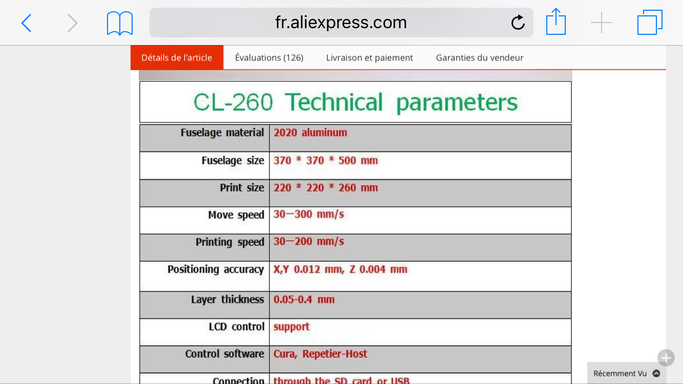

Livraison gratuite grande taille fuselage métallique de précision de haute qualité bricolage 3D imprimante kit avec LCD Ultimaker2 structure. LOL
C'est la traduction qui fait bizarre mais si tu le lis en anglais c'est tout de suite mieux xD (manque quelques virgules...)
Free shipping large size metal fuselage High Quality Precision DIY 3D printer kit with LCD Ultimaker2 structure
Pour le reste je te trouve un peu dur. Dans le detail des caractéristiques elle est donnée pour une vitesse d'impression de 200mm/s, j'ai vu bien pire comme structure faut voir ce que ça donne sur le tas mais ça doit pas être pire qu'une D200 qui imprime a 150mm/s xD. D'ailleurs il faut comprendre que quand certains parlent de tant de mm/s, en réalité la machine n'atteint que très rarement voir jamais ces vitesses lors de l'impression. Le trancheur ajuste en permanence l'accélération en fonction de la piece. Et surtout il faut voir l'état de la piece à la fin de l'impression et je parle pas d'imprimer un simple cube...
Les axes sont en 8 et en 10 c'est pas déconnant. Ils annoncent une taille d'impression de 220x220x260 c'est effectivement un peu plus que la moyenne. Elle tourne sur arduino/RAMPS donc elle pourra accepter le lit chauffant sans problème et pour l'alim elle pourra être remplacer par une alim ATX de recup ou meme une alim a découpage a 20€.  En bref sur le papier je la trouve pas dégueu.
@cordosx je ne pourrais pas la conseiller ni meme la déconseiller étant donné que je n'ai jamais eu cette machine entre les mains. A moins d'avoir l'avis objectif/impartial de quelqu'un qui l'a déjà utilisé tu ne pourras que te fier aux carracteristiques donnés par le constructeur. Ne pas oublier de compter les frais de douane et voir aussi frais de l'alim dans le total. Maintenant l'avis que je donne le plus souvent concernant le choix d'une imprimante 3D c'est de se la construire soi même de A à Z.

@Freedam, vous avez mal compris mon humour, je sais que les traductions sont bizarre, par contre pas d'accord pour le reste, tu as beau mettre des axes de 8 et 10, mais si les guidages sont faiblards!!!
Elle est à 260€ à cela il faudra ajouter la petite facture des douanes (snif) pour exemple pour 195€ la facture s'élever à 60 €( je vous laisse faire le calcul au prorata), si tu doit racheter un lit chauffant et une alim d'au moins 20 A (tout le monde n'as pas une atx à disposition) autant regarder ailleurs non?

@philippemJe ne connais pas ces paliers en cuivre copper sleeve, je ne sais donc pas si ce système est "faiblard". Pour les guides en 8 et 10, rien d'alarmant bien que des guides rectifiés soient forcément mieux. Ca ne veut pas dire que cette machine ne dispose pas de barre rectifié surtout si c'est pour fonctionner avec des paliers et non des roulements (de manière générale la configuration palier plus rond de guidage ne laisse pas beaucoup de jeu et demande donc une certaine "précision") il faut demander au vendeur ce qu'il en est.
@cordosx Personnellement je trouve que toute les machines sont soit trop cher (par rapport à un kit sourcé soi meme) soit de mauvaise facture (quand c'est pas les deux!) c'est pour ça que je conseille la plupart du temps de se la construire soi même, au moins on sait à quoi s'en tenir. Apres je comprend aussi que tout le monde n'a pas le temps de se sourcer son propre kit.
Pour le lit chauffant plus l'alim ca revient entre 30 et 60€ (tout dépend d'oû viendra le matos) mais effectivement les frais de douane pour la machine peuvent piquer.
Concernant ce kit je n'ai pas vraiment d'avis à donner si ce n'est que pour en savoir plus il faut l'acheter.
Si ton pote prend cette machine il faut qu'il s'attende à un total de 350/400€ en comptant les frais de douanes et les éventuels modifs et ce sans être sûr à 100% de la "qualité" de la machine donc il va falloir bien réfléchir avant d'acheter. Il peut trouver d'autre machine dans ce style sur aliexpress (ou autre) qu'il n'hésite pas à en comparer plusieurs avant de faire son choix. D'ailleurs si tu nous présentes plusieurs machines on pourra soulever les points fort/faible d'une machine par rapport à l'autre (toujours en se basant sur les donnés constructeur) ca pourrait vous aiguiller sur votre choix final.
