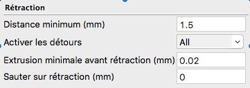

anthonyst91 Posté(e) Mai 23, 2016 Partager Posté(e) Mai 23, 2016 Bonjour à tous Premier post après m'être présenté dans la partie dédiée ! Je vous explique mon soucis, j'ai une Discovery200 qui refuse d'imprimer convenablement la moindre pièce : l'extrudeur se met toujours à claquer à un moment, que ce soit au début (2ème couche par ex.) ou au milieu de l'impression (10, 20 voir 30ème couche, c'est variable). Plus aucune alimentation de ma buse en matière, donc pièce foirée ... J'utilise Cura by Dagoma en règle générale, réglage 'standard' (0.15mm) sur un buildtak. Mes premières couches sont pas mal, ni trop hautes ni trop basses. Mon extrudeur ne claque jamais sur la première couche. Mon fil est du filo3D acheté sur le site de Dagoma (même problème sur du fil 'natural' et sur du noir) J'ai donc essayé de nombreuses choses : 1 - J'ai vérifié mon extrudeur. Roue bien serrée sur le méplat, le fil ne passe pas sur la vis. La partie mobile n'est ni trop serrée ni trop lâche. A la main le fil passe bien. 2 - Mes tiges filetées sont nickel, aucun choc, bien graissées. 3 - Mes courroies sont bien tendues et bien parrallèles. 4 - Ma buse ne semble pas bouchée (méthode 'Atomic' pour la nettoyer, à la main la buse n'oppose pas de résistance au passage du fil) 5 - Ma bobine de filo3D est posée à l'horizontale à côté de l'extrudeur, sur un support. Elle tourne parfaitement bien, n'est jamais bloquée. 6 - Sous Cura 15, j'ai tenté de baisser les paramètres de vitesse et distance de rétractation (j'ai testé avec, respectivement, 50-40-30-20mm/s et 6-4-2-1mm) 7 - J'ai tenté plusieurs températures : 200-205-210-215°C. 8 - J'ai tenté de ralentir les mouvements du chariot dans Cura 15 9 - J'ai vérifié la planéité du plateau, ça semble correct (la buse est toujours à la même distance au dessus des 4 coins du plateau) Finalement rien n'y fait, quoi qu'il arrive il y a toujours un moment où mon extrudeur se met à claquer, et plus rien ne sort de la buse Avez-vous d'autres idées ? Des conseils ? Je commence à désespérer ... Merci d'avance ! Lien vers le commentaire Partager sur d’autres sites More sharing options...

anthonyst91 Posté(e) Mai 23, 2016 Auteur Partager Posté(e) Mai 23, 2016 (modifié) il y a 21 minutes, Z122 a dit : J'ai lu une suggestion qui étant de huiler le roulement de la poulie V qui vient en compression sur l'axe de l'extrudeur... je ne l'ai pas encore testé. Est-ce indépendant du design des pièces que tu imprimes? C'est-à-dire, est-ce que le design de tes pièces sollicitent beaucoup (trop) de retracts (plein de petites zones fermées), si oui, as-tu la possibilité de réduire le nombre de ces zones? Bonjour Z122, Effectivement, certaines de mes pièces demandent des zones fermées (par exemple boîtier de Raspberry PI3, ça commence à claquer quand l'imprimante monte les bords et les pattes de fixation) Je vais essayer d'huiler la roue d'entrainement ; a voir. Malheureusement je ne peux pas me permettre de réduire/augmenter les dimensions de mes pièces... d'où le fait que j'ai essayé de diminuer distance et vitesse de retract, en vain Modifié (le) Mai 23, 2016 par anthonyst91 1 Lien vers le commentaire Partager sur d’autres sites More sharing options...
Z122 Posté(e) Mai 23, 2016 Partager Posté(e) Mai 23, 2016 il y a 19 minutes, anthonyst91 a dit : Effectivement, certaines de mes pièces demandent des zones fermées (par exemple boîtier de Raspberry PI3, ça commence à claquer quand l'imprimante monte les bords et les pattes de fixation) Je vais essayer d'huiler la roue d'entrainement ; a voir. Malheureusement je ne peux pas me permettre de réduire/augmenter les dimensions de mes pièces... d'où le fait que j'ai essayé de diminuer distance et vitesse de retract, en vain OK. Compris. Pour des designs "exigeants" (types structures lattices fines ou Voronoï qui sollicitent énormément le retract), certains filaments semblent mieux résister à l'extrudeur que d'autres. Personnellement, j'ai de bons résultats avec le PolyMax noir de Polymaker dans ce cas de figure. Tu as également la possibilité de modifier d'autres paramètres de retract dans Cura 15 (voir image). J'ai fait des tests en changeant certains de ces paramètres (3 au lieu de 1,5), il y avait moins de retract beaucoup de filaments résiduels mais l'extrudeur ne se bloquait plus... après il faut aimer utiliser des limes de précisions pour enlever les "spider-merde"... ;-) Lien vers le commentaire Partager sur d’autres sites More sharing options...
anthonyst91 Posté(e) Mai 23, 2016 Auteur Partager Posté(e) Mai 23, 2016 Je vais jeter un oeil là dessus ! Quitte à avoir des spider-merdes, c'est pas trop génant car à l'interieur de mes pièces en général un coup de cutter grossier et c'est réglé. A quoi sert le paramètre "extrusion minimale avant retractation" ? A pousser 0.02mm de fil avant de se retracter ? Lien vers le commentaire Partager sur d’autres sites More sharing options...
Z122 Posté(e) Mai 23, 2016 Partager Posté(e) Mai 23, 2016 il y a 9 minutes, anthonyst91 a dit : A quoi sert le paramètre "extrusion minimale avant retractation" ? A pousser 0.02mm de fil avant de se retracter ? Oui, je pense que c'est quelque chose comme ça: il n'y a pas de rétractation si la zone déposée correspond à moins de 0.02 mm de fil déroulé. J'avais joué aussi avec ce paramètre important pour ton problème, mais je ne me souviens plus de combien. Lien vers le commentaire Partager sur d’autres sites More sharing options...
Huggy Posté(e) Mai 23, 2016 Partager Posté(e) Mai 23, 2016 (modifié) ça sert à éviter les retracts successifs trop proches j'imagine que cela doit apparaitre lors de l'impression de dentures, engrenages ... dans Cura (infobulle), ils disent que trop de retract use le fil Modifié (le) Mai 23, 2016 par Huggy Lien vers le commentaire Partager sur d’autres sites More sharing options...
anthonyst91 Posté(e) Mai 23, 2016 Auteur Partager Posté(e) Mai 23, 2016 Super, merci beaucoup pour ces infos Z122 & Huggy. Je pense que je vais jouer sur ce paramètre là du coup, ça a l'air de bien répondre à mon problème Lien vers le commentaire Partager sur d’autres sites More sharing options...
