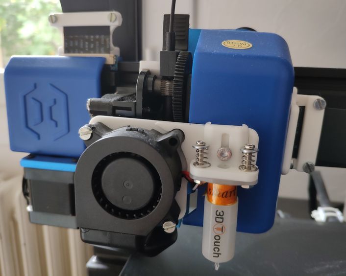

AlphAndruino Posté(e) Septembre 23, 2020 Partager Posté(e) Septembre 23, 2020 Salut J'ai voulu bidouiller ma Sidewiner X1... Hum, pas la plus brillante idée que j'ai eut. Le but de faire un mix entre ça : et ça : version bl-touch. J'ai donc procédé à l'opération à coeur ouvert, j'ai branché le BL-Touch là où il fallait. Concernant la première vidéo, à part le reset que j'ai débranché, j'ai fait marche arrière concernant le cable du détecteur de fin de filament. Suite à toute ces manipulations, j'ai installé le firmware Molise ici : https://www.thingiverse.com/thing:4589399 J'ai fait le PID de l'extrudeur (à 280° puis à 210...) celui du bed aussi, J'ai réglé l'e-step, fait l'abl (après le nivellement manuel bien sur plateau à chaud), réglé le z-offset, jouer avec le baby-stepping, réglé le linear-advance à 0.2. Moralité, j'ai des problèmes de sous extrusion et quand j'imprime depuis Octoprint, j'ai des messages d'erreurs qui pop sur l'écran de l'imprimante (genre la ligne x n'est pas la dernière ligne du fichier ou crc error...) je peux en avoir 1 ou plusieurs, je n'ai pas vraiment compris le principe. A noter que le Bl-Touch fonctionne bien. Enfin, il fait ces mesures quand je démarre un print, donc, j'espère qu'il marche bien... J'ai fait un test de première couche, elle est pas mal, à par le carré centrale qui c'est arrachée lors du print, la buse a du raclée dessus, je subodore mon plateau bombé au centre. Egalement, à chaque impression qui démarre, j'ai un message comme quoi je n'ai plus de filament, alors qu'il est chargé, bien sur, j'ai donc du désactiver le détecteur de fin de filament depuis l'écran. Je me demande si je l'ai reconnecté comme il faut. Une bonne âme pourrait-elle me dire sur quelles pins il se branche, si on regarde son connecteur de dessus, je l'ai brancher sur les 3 pins les plus à gauche. Ou alors, si je le branche suivant la première vidéo, comment je configure le firmware? Concernant la sous extrusion, je me demande si je n'aurais pas trop chauffer la buse lors du premier pid et fait fondre un peu, beaucoup mon ptfe...Comment vérifier ça? Voilà c'est à peu près tout...Je suis passé d'une imprimante qui imprimait quasi nickel (au détail près que je voulais le BL-Touch) à une imprimante qui imprime dégeu Comme quoi j'aurais du appliquer le principe ancestrale : "Touche pas à ça petit con, ça marche".... Lien vers le commentaire Partager sur d’autres sites More sharing options...

Gege34 Posté(e) Septembre 24, 2020 Partager Posté(e) Septembre 24, 2020 Je tourne aussi avec le firmware Molise qui est très bien, mais j'ai une Genius donc pour le câblage du BTouch c'est plus simple. Le molise utilise le même montage que le wagster donc à voir si c'est se que tu as fait. Oui 280° j'ai bien peur que ton PTFE est pris cher, surtout que l'autotune peut le faire monter au dessus pendant les tests. Tu devrais démonter ton extrudeur pour voir la tête de ce PTFE et le remplacer si besoin. 1 Lien vers le commentaire Partager sur d’autres sites More sharing options...
AlphAndruino Posté(e) Septembre 24, 2020 Auteur Partager Posté(e) Septembre 24, 2020 Il y a 1 heure, Gege34 a dit : Je tourne aussi avec le firmware Molise qui est très bien, mais j'ai une Genius donc pour le câblage du BTouch c'est plus simple. Le molise utilise le même montage que le wagster donc à voir si c'est se que tu as fait. Oui 280° j'ai bien peur que ton PTFE est pris cher, surtout que l'autotune peut le faire monter au dessus pendant les tests. Tu devrais démonter ton extrudeur pour voir la tête de ce PTFE et le remplacer si besoin. Salut, merci de ta réponse non, je n'ai pas le wagster, j'ai fait le montage GueroLoco, mais ça marche pas de souci pour le BL-Touch. Il suffit de commenter wagster dans la config BL-Touch au tout début du firmware. C'est prévu, je démonte tout ça samedi...J'y ai déjà passé tout mon dimanche dernier, un peu plus, un peu moins...Surtout cette maudite colle sur les câbles, et encore, si ce n'était que les câbles...Mais dans mon cas, la colle a coulée dans les connecteurs qui n''ont pas de câble connectés, c'est un peu plus chaud pour la déloger de là. En tout cas, une chose est sûr, aucun câble ne risquait de se débiner... Lien vers le commentaire Partager sur d’autres sites More sharing options...

AlphAndruino Posté(e) Septembre 26, 2020 Auteur Partager Posté(e) Septembre 26, 2020 Bon, be je me retrouve comme un con, je ne peut pas flashé. Aussi bien VS Code que IDE Arduino me sorte un timeout. Une idée? Sino, j'ai démonté mon heatbreak pour le nettoyer, et j'ai mis une buse neuve, l'ancienne trempe dans l'acétone. Bien sûr en remontant le tout, j'ai pété un des fil de la thermistance...C'est pas comme si j'avais pas lue quelquepart : "attention, fragile"...Ben non...Enfin, en faisant une petite soudure j'ai pu rafistoler les fil pêté et ô miracle, ça fonctionne.... Bon, du coup j'ai imprimé le cube artillery de la clé, il est sortie nickel, j'ai imprimé un Benchy qui s'est décollé du plateau, mais ce qui s'est imprimé était correcte, Je suis en train d'en faire un autre. Lien vers le commentaire Partager sur d’autres sites More sharing options...
AlphAndruino Posté(e) Septembre 29, 2020 Auteur Partager Posté(e) Septembre 29, 2020 Résultat des courses après plusieurs impressions. Les Bbenchy se décollait à chaque fois, à un moment données, aléatoire, la buse rentrait dans la couche imprimée et décollait le bousin...J'ai eut des oeuvres d'art assez sympa, genre tout le filament rentré dans la chausette en silicone et solidifé dedans, c'est jolie, mais pas très utile. J'ai donc enlevé la chaussette en me disant que c'était elle qui frottait à un moment donnée, nouvel essai, pas bon, pas ça... Finalement, je me suis rendu compte que ça arrivait à certains moment quand l'imprimante faisait un lissage de la surface imprmée. J'avais paramétré l'ironing (étirage des couches) dans Cura. Je l'ai désactivé et le benchy est sorti nickel...Comme quoi. Après j'ai fait des tests avec Octoprint en désactivant l'éctan de l'imprimante (comme pour flasher) pour pas que le tft entre en conflit avec octoprint. Ca marche, les impressions sont nickel. Mais j'ai un autre souci avec Octoprint, déjà la caméra, déconne, bon, mais aussi à un moment donnée, je n'arrive plus à joindre l'interface depuis mon pc. time out. Ca marche depuis mon tel et printoid, mais pas depuis le pc sur le même réseau, le ping ne marche pas depuis mon pc, alors qu'il marche depuis le routeur...Enfin, bon, c'est un souci réseau ça rien à voir aec l'impression. Là je viens de lancer un print de 15h depuis l'imprimante, on verra le résultat Lien vers le commentaire Partager sur d’autres sites More sharing options...
