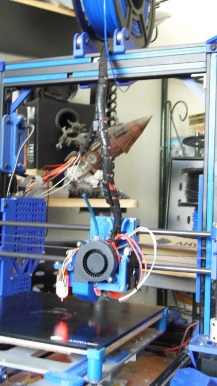

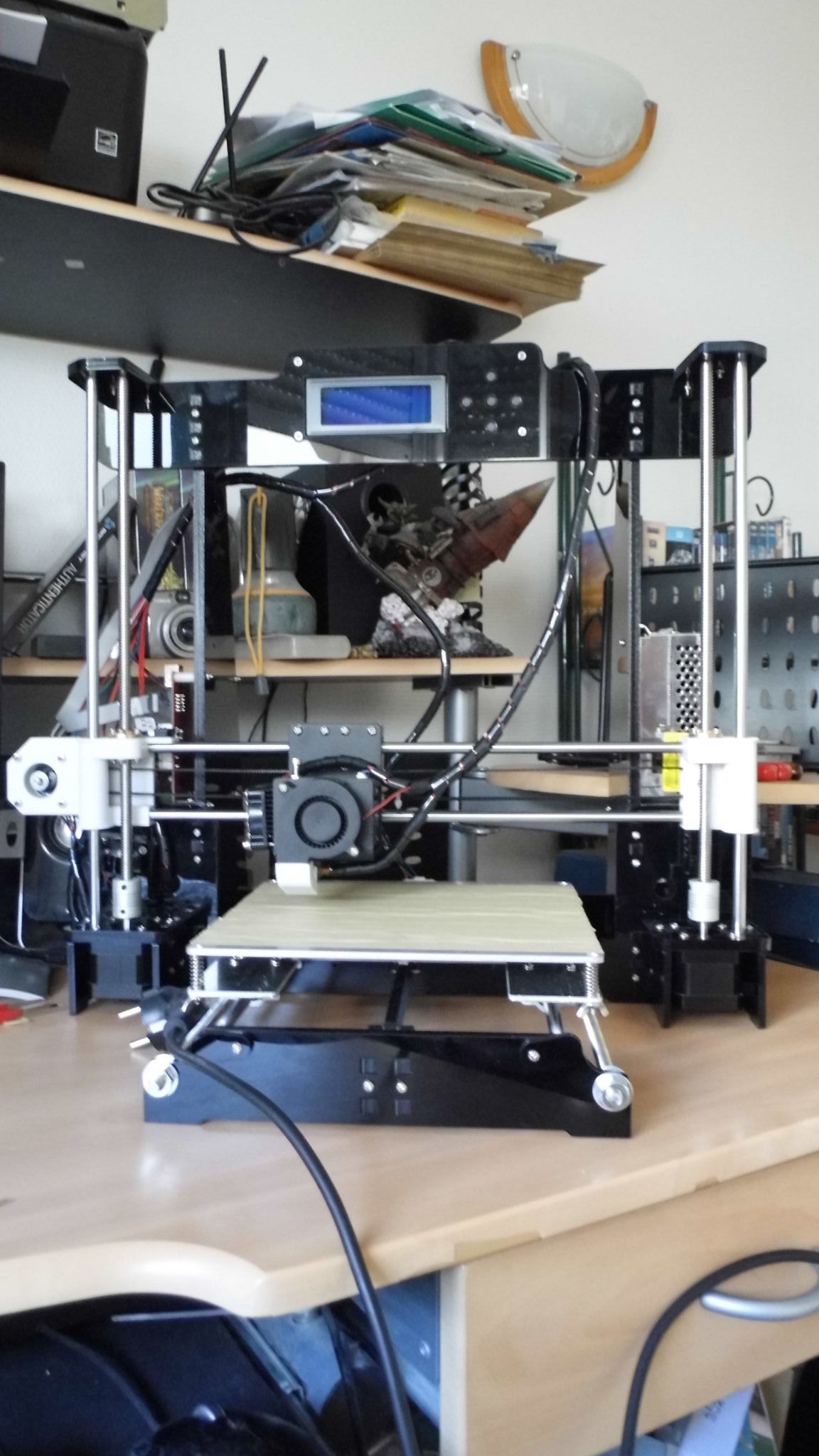

Je vient d'acquérir ma première imprimante 3D a savoir une Anet A8 j'ai fait quelque modification dessus a commencer par le remplacement de tous les roulement d'axe par des roulement céramique "Igus" je compte changer les courroie et ajouter des mosfets je suis sous "Marlin 1.1.4"
Concernant les roulement igus je n'en est mis qu'un par tige de l'axe Z (les barre vertical) celui métal d'origine était plus long j'aurais pu en rentrer 2 mais on dirait que la pièce plastique de l'imprimante est mal mouler car j'ai beaucoup de mal a rentrer le deuxième et quand je réussi le plastique l’écrase et il ne ce déplace plus aussi facilement sur la tige en métal , du coup je l'est positionner au milieu de ma pièce ..
Ensuite la table sur laquel est posé l'imprimante n'est pas très stable cela ne doit pas aider ...

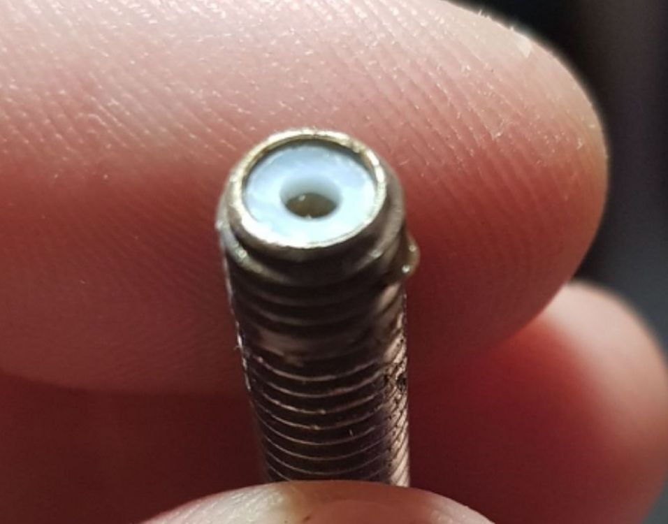

Donc voici les problèmes pour commencer j'ai une fuite au niveau de l'extrudeur j'ai eu beau serrer le boulon a part casser une pièce ca n'a rien changer ..
j'ai positionner cette piece de cette facon : partie en métal vers le haut (par la ou entre le filament) et partie en plastique dans l'extrudeur juste avant la buse 0.4 (la ou sort le filament) j'ai bon ?
Voici mon Profile Cura ainsi qu'un cube de calibration (le cube etait déja Gcode rien a voir avec mon profile) :
Et maintenant divers impression avec le profil Cura :
A la base le bouton est rond ...
Et pour finir a chaque début d'impression mes jupe sont comme ca non réguliere ..
Voila j'espere que vous pourrez m'aider jetait hype a fond et la c'est entrain de me dépiter ... j'aime l'impression 3D j'ai vraiment envie de continuer et de pousser le truc mais avec des résultat aussi médiocre pour des pièce "utilitaire" je ne peut pas me lancer a imprimer des truc sympathique ...

On va commencer par ton problème de fuite de la hotend
Commence déjà par la mettre en chauffe (220 par exemple si tu utilise du pla), ensuite, tu essais de tous nettoyer avec du sopalin, une brosse métallique éventuellement, le but est de retiré un maximum de crasse (y aller doucement, au niveau des connectiques de la thermistance et de la couche de chauffe), une fois cela fait, on va pouvoir s'attaqué au remontage propre, pour cela, je te conseil cette vidéo qui explique très bien comment remonter une hotend sans fuite (ce n'est pas le même modèle que toi, mais elles reposent toute sur le même principe)
a savoir que tous montage / démontage de la hotend doit se faire à chaud !

Pour tes impressions patatoïdes, il va te falloir faire un peu de réglage sur les paliers supportant les douilles de guidage Igus.
Il va déjà falloir que tu t'assures que la géométrie de ta machine soit correcte, @Maekedoit avoir un petit tuto pour régler ça.
Ensuite, une fois que tu es sûr que ta machine est bien "carré", il va falloir passer par un réglage des paliers qui maintiennent tes douilles. En gros, tu desserres légèrement tes paliers sur ton support de lit chauffant puis tu fais des va-et-vient pour que tes paliers se placent correctement dans l'axe de tes tiges de guidage. Par la suite, tu resserres petit à petit tes paliers, toujours en vérifiant que ton plateau se déplace sans trop de contrainte, jusqu'à tout soit bien visé/serré.
Et pour finir, tu vas devoir passer par une période de rodage de tes douilles, va falloir faire des aller-retour avec ton plateau, jusqu'à ce que ta translation soit plus fluide, ça peut aller vite comme prendre un peu de temps. Un léger coup de lubrifiant PTFE (Téflon) sur tes tiges, peut aider au début, bien que ces douilles soient auto-lubrifiantes.

Quand je parler d'un problème avec les roulement (ou il n'en a qu'un a la place de 2) je parler de ces axe la :

J'avais acheté des IGUS. J'ai renoncé à les utiliser, ils sont beaucoup moins tolérants que les roulements linéaires concernant les petits défauts de géométrie. j'ai fini par remonter les roulements linéaires, les mouvements étaient bien plus fluides qu'avec les IGUS.
Les ronds pas ronds me font penser à des courroies mal tendues.
Pour la fuite, le heatbreak a manifestement un défaut : le PTFE doit affleurer la partie métallique. Là il semble trop court, du coup la buse ne peut pas venir se plaquer contre pour assurer l'étancheité et il reste un interstice par où le filament fondu peut fuir. C'est courant avec les heatbreaks bas de gamme.
Solution : remplacer le PTFE par un autre coupé (bien droit) à la bonne longueur. On peut aussi récupérer le PTFE d'un autre heatbreak (éventuellement H.S.), en couper 1 cm, et le placer au fond du heatbreak pour "rallonger" le PTFE existant, ce qui permet ensuite de recouper le tout à la bonne longueur

Ok, donc l'axe Z, my bad. Cet axe ne nécessite pas forcement l'emploi de douilles IGUS, les contraintes sur cet axe n'étant pas du tout les mêmes que sur l'axe X.
Comme le dit @Pascal03, les douilles à billes sont plus tolérantes concernant les écarts de géométrie que tu pourrais avoir sur cet axe. Donc, si tu n'as pas envie de t'embêter soit tu remets les douilles à billes d'origines ou alors tu retrouves des douilles équivalentes pour les remplacer, car je ne suis pas sûr de la qualité des douilles livrées par nos amis chinois...

Pour le bouton pas rond : vérifie la tension des courroies et que les barres horizontales soient bien coincées. Côté courroie (opposé du moteur), tu as deux petites vis qui servent à bloquer les barres : si elles ne sont pas serrées la courroie tire trop sur les axes Z .....
La deuxième courroie est sous le plateau. Les deux courroies doivent être vraiment tendues.
Vérifie aussi le serrage des poulies sur les moteurs.Il y a un méplat pour évite qu'elle glisse, mais on ne sait jamais ...

Ta première couche m'a l'air vraiment trop écrasé, ce qui expliquerait le mauvais écoulement.
Essaie de jouer sur le réglage de ton plateau, resserre un poil tes vis de réglage, pour faire descendre un chouïa ton plateau.

Et n'oublies jamais le réglage du plateau doit se faire A CHAUD; jamais à froid. et tu dois attendre au moins 3 minutes après que le plateau soit à bonne température (expansion du métal), de plus tu dois faire les 4 coins en séquence au moins 2 fois, une seule fois ne suffit pas.
Le bon réglage c'est quand tu peux faire glisser une feuille de papier 80gr entre le plateau et la buse dans chaque coin, tu dois sentir une légère résistance, mais ça ne doit pas accrocher.
