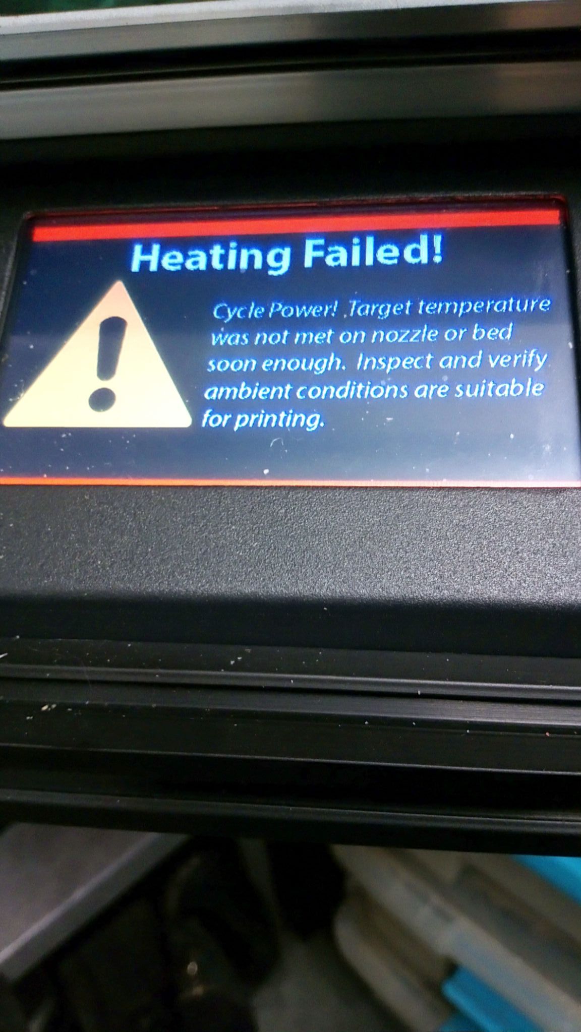

Ethyr Posté(e) Septembre 25, 2020 Partager Posté(e) Septembre 25, 2020 Bonjour à tous, Je reviens vers vous car j'ai à nouveau un soucis avec mon imprimante. Décidément mon imprimante semble maudite, dès que je résout un soucis, un nouveau apparait et m'empêche de l'utiliser... Le soucis que j'ai actuellement est que ma buse refuse de maintenir une température stable au delà de 216°, ce qui entraine immanquablement une erreur "Heating Failed". Le soucis est apparut d'un coup, après une impression réussi hier matin. J'imprimais un objet en NinjaFlex à 225°C, 1h20 d'impression, aucun soucis particulier, impression réussi. Je veux lancer une autre impression, avec le même filament, donc je fait un pre-heat manuel, et là au bout de quelques minute, échec. J'ai fait plusieurs tests, à différentes température, et ma buse ne veux plus tenir une température supérieur à 200°, donc adieu le filament flexible. J'ai ouvert la bête, vérifié tous les branchements, tous les connecteurs, pas de soucis apparent. Avez-vous une idée d'où peux venir le problème ? Je suppose que ça pourrait venir de la cartouche de chauffe/thermistance, mais la machine étant quasi neuve et n'ayant pas 50h de fonctionnement je me dis que c'est peut-être autre chose. Ca m'embêterai de faire acheter une nouvelle tête d'impression à ma cheffe si le soucis venait d'autre chose... Merci d'avance de votre aide ! Lien vers le commentaire Partager sur d’autres sites More sharing options...

Ethyr Posté(e) Septembre 25, 2020 Auteur Partager Posté(e) Septembre 25, 2020 Merci pour ta réponse ultra rapide ! Je suis aller vérifier que la petite sonde était toujours en place, pas de soucis, les fils ont l'air en bon état. La cartouche de chauffe est toujours bien enfoncée et vérrouillée par la vis. J'ai refait des tests, et y a un truc étrange, c'est que la buse arrive à chauffer à 230°C, mais pour ça je dois lui demander une température consigne de 240. Du coup après plusieurs cycle, la buse n'atteignant pas les 240, heating failed. Ca ne serait pas un problème du Firmware ? Lien vers le commentaire Partager sur d’autres sites More sharing options...

Titi78 Posté(e) Novembre 14, 2020 Partager Posté(e) Novembre 14, 2020 (modifié) Il y a une chaussette silicone sur la tête de l ender 5 ? Si la carcasse autour de la tête est la même que la cr10s cela peut provenir du refroidissement de la hotend. Le flux n'est pas canalisé et refroidi la tête deflecteur mis a plat.pdf Modifié (le) Novembre 14, 2020 par Titi78 1 Lien vers le commentaire Partager sur d’autres sites More sharing options...
Ethyr Posté(e) Novembre 23, 2020 Auteur Partager Posté(e) Novembre 23, 2020 Bonjour, Je viens de tester la solution du déflecteur avec du scotch haute température et effectivement, j'arrive enfin à atteindre les températures nécessaire ! A voir si la cocotte accepte de terminer une impression. Il va falloir que je remplace la chaussette silicone qui avait subit de gros dommages lors des premiers soucis de l'imprimante. Ce que je me demande encore, c'est comment a-t-elle pu imprimer plusieurs heures sans ça et pourquoi d'un coup cela ne fonctionnait plus ??? En tout cas merci à Titi pour cette piste fructueuse ! Lien vers le commentaire Partager sur d’autres sites More sharing options...
