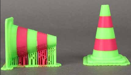

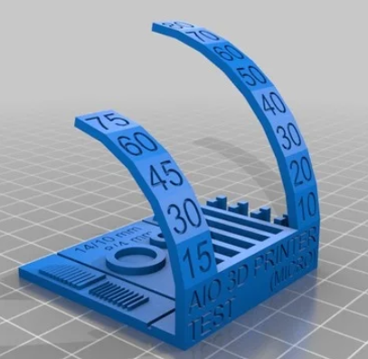

Titouvol Posté(e) Octobre 1, 2020 Partager Posté(e) Octobre 1, 2020 (modifié) Hello, C'est avec plaisir si on peut aider. J'ai une petite réflexion qui me vient concernant la complexité des pièces. Comme tu débutes voilà une des contraintes de l'impression 3D FDM : C'est une succession de couches avec la possibilité d'inclinaisons assez prononcées mais pas magiques Exemple tiré d'une pièce de test pour calibrer les imprimantes : https://www.thingiverse.com/thing:2621752 Par contre comme tu t'en doutes, un élément ne peut pas apparaître par magie sans être en appui sur quelque chose. Dans ce cas, le slicer va pouvoir ajouter des supports, c'est à dire du plastique qui ne sert à rien d'autre qu'à supporter les éléments qui sont dans le vide. Voici un exemple supports (et d'impression bicolore) : L'idée est qu'ils soient peu collés aux parties réellement utiles de manière à pouvoir être retirés plus ou moins facilement. L'inconvénient est que sur des pièces un peu complexes, retirer les supports peu devenir sport. Il existe donc un filament spécial, nommé PVA (pour imprimer avec du PLA) et qui est soluble. Donc une fois la pièce imprimée avec ces supports, tu mets la pièce complète dans l'eau pendant une nuit et le lendemain les supports sont sous forme gélatineuse facile à enlever sans laisser trop de traces. Par contre comme tu l'auras deviné, pour pouvoir imprimer la pièce en PLA et les supports en PVA en même temps, l'imprimante à besoin d'être alimentée par deux sources de filament. Ce qui peut prendre deux formes : 1 tête alimentée en double (qui impose de purger le PLA pour passer au PVA et inversement, mais rassures toi, c'est automatique), ou 2 têtes indépendantes (qui imprimeront par alternance). Exemple d'imprimante 1 tête 2 sources : CREALITY CR-X - GEEETECH A30M (je viens de voir qu'ils ont même une A30T avec 3 sources) Exemple d'imprimante 2 têtes : TENLOG TL3D - (il y a aussi un kickstarter si tu es plus joueur : JGMAKER Artist-D)(Je précise que je ne connais pas ces imprimantes, c'est juste pour information et non exhaustif) Chaque solution ayant ses avantages et inconvénients : 1 tête peut permettre le mélange des filaments (pas PVA et PLA, plutôt mélange des couleurs pour un même filament), deux têtes permet des impressions simultanées de deux pièces (identiques ou en miroir, mais forcément plus petite, le plateau étant partagé pour chaque tête) et l'impression en deux couleurs (sans mélange de couleur, juste juxtaposées) sur un même objet. Donc pour savoir si cela peut être intéressant pour toi, il faut que tu regardes les pièces pour savoir si tu auras besoin de supports (ce qui est quasi certain) et surtout en quel quantité et si ils seront plus ou moins accessibles. Stef. Modifié (le) Octobre 1, 2020 par Titouvol Lien vers le commentaire Partager sur d’autres sites More sharing options...

Tircown Posté(e) Octobre 1, 2020 Partager Posté(e) Octobre 1, 2020 Il y a 2 heures, Titouvol a dit : 1 tête peut permettre le mélange des filaments Uniquement si la jonction est dans la melt-zone ce qui est plutôt rare. La plupart ont un Y qui se rejoint avant que le filament ne puisse fondre et se mélanger. Il y a 2 heures, Titouvol a dit : pour pouvoir imprimer la pièce en PLA et les supports en PVA en même temps, Il y a le pendant pour l'ABS avec le HIPS en matériaux de support qui se dissout dans le D-Limonène. Pour compléter la descriptions déjà bien complète de @Titouvol, en général on évite d'imprimer les supports complètement en PVA/HIPS qui sont des matériaux qui coutent cher. On imprime la majorité des supports en PLA/ABS et juste une maigre surface de transition avec le matériaux support. En plus ça accélère le processus de dissolution. Certains ont déjà testé le PETG en support de PLA puisque le PLA colle mal au PETG, c'est dans ma liste des trucs à essayer avec mon IDEX, Independant Dual-EXtruder, càd une bête à deux têtes capable d'imprimer deux matériaux à des températures différentes ou une même pièce dupliquée/miroir comme décrit par Titouvol. Lien vers le commentaire Partager sur d’autres sites More sharing options...
Titouvol Posté(e) Octobre 1, 2020 Partager Posté(e) Octobre 1, 2020 Citation Uniquement si la jonction est dans la melt-zone ce qui est plutôt rare. La plupart ont un Y qui se rejoint avant que le filament ne puisse fondre et se mélanger. Merci de la précision, j'avais aperçu des vidéos de démo avec mélange mais je ne savais pas effectivement que ça n'était pas toujours ainsi. Citation Il y a le pendant pour l'ABS avec le HIPS en matériaux de support qui se dissout dans le D-Limonène. Exactement, c'est pour ça que j'avais précisé "(pour imprimer avec du PLA)" mais je ne me souvenais plus du nom du filament soluble pour l'ABS. J'avoue que je ne m'y étais pas trop intéressé pour deux raisons : je n'ai pas besoin des caractéristiques de l'ABS, et le prix du D-Limonène. Donc entre l'HIPS qui n'est pas donné et le diluant, le coût est pire qu'avec le PLA et le PVA. Mais tu as raison de le citer car au moins il a toutes les infos. @Tircown tu as monté ton IDEX de 0 ? Stef. Lien vers le commentaire Partager sur d’autres sites More sharing options...
Tircown Posté(e) Octobre 1, 2020 Partager Posté(e) Octobre 1, 2020 (modifié) En réalité l'HIPS n'est pas si cher et se conserve beaucoup mieux que le PVA. Puisqu'il se dissout avec de l'eau, il faut être très précautionneux avec son stockage. D'autant plus qu'un particulier en utilise peu. L'ABS est moins cher que le PLA, d'autant qu'une bobine de 1kg contient environ 400m de filament contre 330m pour du PLA (+20%). Reste le D-limonène mais dans la mesure ou un met peu de matériaux supports, on économise aussi ce produit. Oui j'ai monté mon IDEX de zéro, c'est celle qui est dans ma signature sous "Mon Projet". Je n'ai pas mis à jour ce thread depuis longtemps mais elle imprime depuis mi-Mai. Elle souffre de plusieurs défauts, certains sont aussi dus au fait que la conception date de quelques années. Je profite de quelques jours de congés pour plancher dessus et refaire certaines parties si ce n'est l'intégralité. Modifié (le) Octobre 1, 2020 par Tircown Lien vers le commentaire Partager sur d’autres sites More sharing options...

Titouvol Posté(e) Octobre 1, 2020 Partager Posté(e) Octobre 1, 2020 (modifié) @Tircown "en général on évite d'imprimer les supports complètement en PVA/HIPS qui sont des matériaux qui coutent cher. On imprime la majorité des supports en PLA/ABS et juste une maigre surface de transition avec le matériaux support". Comment fait on ? Je pensais qu'on pouvait choisir d'utiliser le second filament pour les supports, mais dans ce cas pour tous les supports. J'espère que ce n'est pas compliqué car le principe est carrément génial ! Modifié (le) Octobre 1, 2020 par Titouvol Lien vers le commentaire Partager sur d’autres sites More sharing options...
Tircown Posté(e) Octobre 1, 2020 Partager Posté(e) Octobre 1, 2020 (modifié) Pour Cura tout se trouve dans support et les settings contiennent le mot interface. Certaines options ne sont visible que si plusieurs extrudeurs sont paramétrés. On peut y choisir l'extrudeur de support (celui avec le PLA en l’occurrence), l'extrudeur d'interface de support (celui alimenté en PVA), l'épaisseur d'interface, etc. Modifié (le) Octobre 1, 2020 par Tircown 1 Lien vers le commentaire Partager sur d’autres sites More sharing options...
