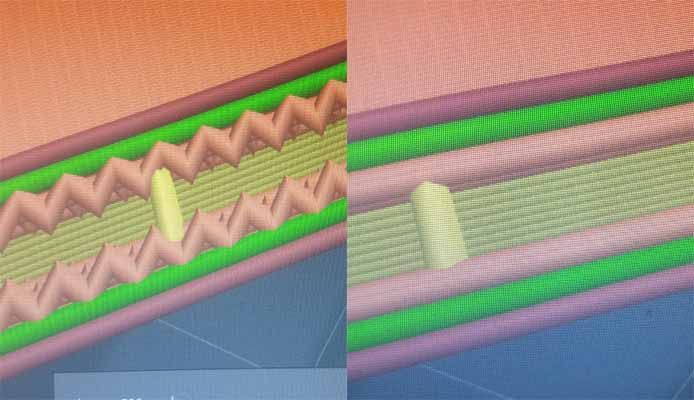

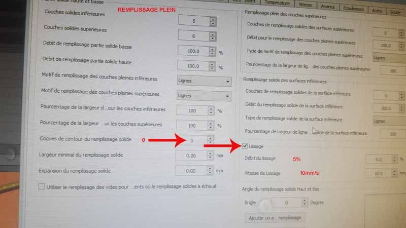

laber76 Posté(e) Septembre 30, 2020 Auteur Partager Posté(e) Septembre 30, 2020 (modifié) Trouvé dans le slicer ideamaker. Une fonction que je ne connaissais même pas! Pour cette fois la machine n'y est pour rien. Plus qu'à régler les autres soucis. "JE L'AURAI UN JOUR, JE L'AURAI" A gauche avant avec problème. A droite après correction des paramètres Dans remplissage solide : coques de contour du remplissage solide passage de 0 à 3 probablement une incompatibilité entre les divers paramètres Depuis presque 4 heures sans interruption J'avais juste oublié de décocher le lissage à 5% et 10mm/s. La finition est belle mais c'est très long Modifié (le) Septembre 30, 2020 par laber76 Lien vers le commentaire Partager sur d’autres sites More sharing options...

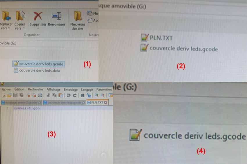

laber76 Posté(e) Octobre 16, 2020 Auteur Partager Posté(e) Octobre 16, 2020 Bonjour Personne pour faire l'expérience Toujours pareil ce fameux PLN.TXT ????? revient. Je l'enlève et l'impression démarre Je mets le Gcode sur la carte SD (à ce moment le fichier est absent), je l'insere dans la tenlog, elle démarre et s'arrête avant d'avoir fait une ligne complète première couche, je ressort la carte et la met dans le PC, PLN.TXT présent. Je l'enlève, et l'impression fonctionne parfaitement. J'ai cherché la provenance de ce fichier et rien trouvé. Lien vers le commentaire Partager sur d’autres sites More sharing options...
Baroudeur Posté(e) Octobre 16, 2020 Partager Posté(e) Octobre 16, 2020 Avec ideamaker, j'ai un fichier gcode et un autre data, pas de txt. Je ne met que le gcode sur la carte et ça fonctionne. Lien vers le commentaire Partager sur d’autres sites More sharing options...
Abby Posté(e) Octobre 16, 2020 Partager Posté(e) Octobre 16, 2020 Le 13/10/2020 at 18:48, laber76 a dit : Bon ce n'est pas encore ça, toujours du jeu sur le bloc rajouté à partir du blister J'en ai aussi tkt pas un sacré jeu mais qui ne semble pas nuire aux prints. Moi mon dernier souci c'est le plateau alu qui n'est pas droit à tous les niveaux (la plaque alu n'est pas droite et pas de niveau ) et le sav tenlog qui fait la sourde oreille. à cela s'ajoute un décalage de 0.4 entre la partie gauche et droite du plateau uniquement avec E2. Donc E2 a un souci. Même si on ne demande pas autant de précision à nos imprimante d'amateur. Lien vers le commentaire Partager sur d’autres sites More sharing options...
merlinx Posté(e) Octobre 16, 2020 Partager Posté(e) Octobre 16, 2020 Le 13/10/2020 at 18:48, laber76 a dit : Avec Ideamaker, quand j'exporte un fichier, il y a le Gcode et un fichier data (1). Est-ce que le fichier .data te sert à quelque chose ? Si la réponse est nom, tu vas dans le menu Imprimante/Paramètre le l'imprimante, onglet Avancé et tu décoche "Export du fichier de données". Et tu n'aura qu'un fichier .Gcode et plus de .data. Au pire tu peux cocher "Ajouter le contenu du fichier de donnée dans le fichier Gcode" si tu veux avoir une trace des ses donnée. Ce sera rajouté à la fin du GCODE avec des ";" donc en commentaire. Lien vers le commentaire Partager sur d’autres sites More sharing options...

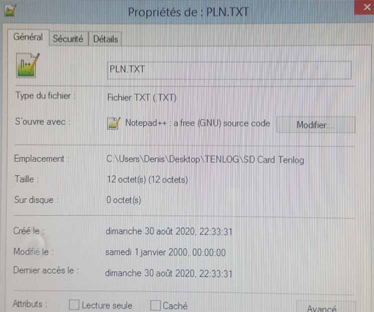

laber76 Posté(e) Octobre 16, 2020 Auteur Partager Posté(e) Octobre 16, 2020 @merlinx Grace à toi je progresse. Le fichier dat n'est plus présent mais le p***in de fichier PLN.TXT revient sur la carte SD dès qu'on la met dans l'imprimante On dirait que c'est l'imprimante qui le génère et toujours le même PLN.TXT en lecture Notepad++, alors que j'ai remis bloc-note windows par défaut Quand on l'ouvre avec notepad++ toujours la même chose "couver~1.gco". Regarder photos plus haut Lien vers le commentaire Partager sur d’autres sites More sharing options...
laber76 Posté(e) Octobre 16, 2020 Auteur Partager Posté(e) Octobre 16, 2020 Je viens de retrouver ce fichier à la gomme. Il est sur la carte SD livrée avec la machine, dont j'ai copié les fichiers sur mon PC pour récupérer la SDcard Propriétés Je vais le supprimer du PC pour voir s'il revient sur la carte Bizarre, bizarre...........vous avez dit........................ Lien vers le commentaire Partager sur d’autres sites More sharing options...
