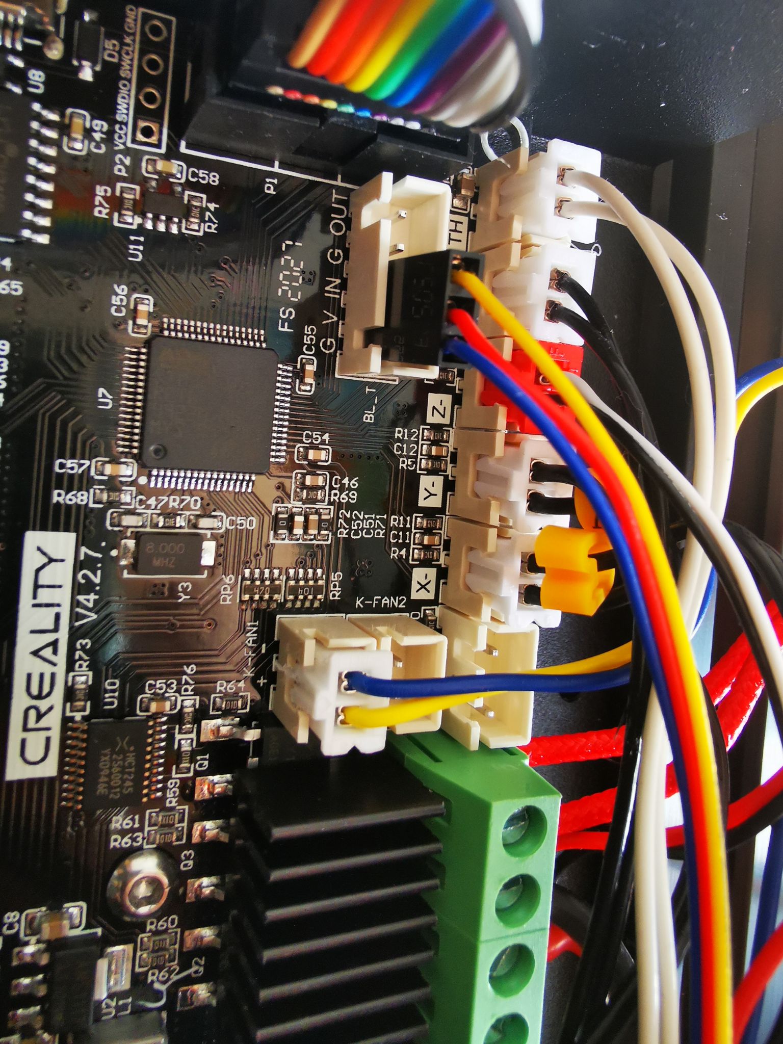

antoineblt Posté(e) Septembre 27, 2020 Partager Posté(e) Septembre 27, 2020 Bonjour à tous, Je suis nouveau dans le monde de l'impression 3D, tout nouvel acquereur d'une Creality Ender 3 pro, dont je suis ravi. J'ai voulu y apporter quelques modifications, comme l'ajout d'un Octoprint (raspberry 3B+, et camera) pour la gérée et surtout la contrôler à distance. Vu que je suis sous MacOS Catalina, cela m'a pris un temps relativement long. J'ai pu trouver un super tuto, https://kerneldesign.net/article.php?monId=174, sur le quel je me suis arreter à l'étape 7. Octoprint installer avec un MacOs, super. Mais me voilà maintenant complètement bloqué et perdu pour l’installation du BL-Touch. Premiere méthode : J'ai pris une carte SD, sur la quelle j'ai vidé tout le contenu. (D'ailleurs si quelqu'un sait Formater un carte sous MacOs, je suis preneur) J'y ai mis le fichier 4.2.7V-Ender-3 Pro-32bit Mainboard-Marlin2.0.1- V1.3.1- BLTouch-TMC2225.bin, du site https://www.creality.com/download. De ce que j'en ai compris, il suffit ensuite d’insérer la carte SD dans l'imprimante, de l'allumer et l'imprimante s'occupe de tout ?! Évidemment cela n'a pas fonctionner.. Deuxième méthode, brancher la carte mère de l'imprimante, sur le Mac, via le port USB fourni. L'imprimante n'est pas reconnue, je me suis dis, pas grave le fichier à télécharger, devrait me permettre de la reconnaître. J'ai suivi cette vidéo : Et du coup, également bloquer après avoir telecharger le fichier https://drive.google.com/drive/folders/14x3opfVLmrc_GWqPiSlfi0Uf-zSC0Mxb pour la Ender 3 pro. Le flasheur BalenaEtcher ne le reconnait pas.. Je dois vraiment être sacrément une quiche, pour forcément ne strictement riiiiien comprendre ! J'implore donc votre aide.. (Par la suite j'aimerais installer un smoother ainsi que des amortisseurs de vibrations. Il n'y aura pas de soucis de comptabilité ? En vous remerciant de ma bouteille jetée à la mer.. Je suis clairement désespéré après avoir écumer internet.. Lien vers le commentaire Partager sur d’autres sites More sharing options...

antoineblt Posté(e) Octobre 1, 2020 Auteur Partager Posté(e) Octobre 1, 2020 (modifié) J'ai un très joli bruit qui s'est former avec le bip de l'écran..! Et absolument aucunes idées si le firmware est bien flasher... Je n'ai pas vu de temps de chargement (Petite modif, j'ai bien trouver le Bl touch dans control ! J'imagine que cela doit être fait !) Mais toujours un bip insupportable Modifié (le) Octobre 1, 2020 par antoineblt Lien vers le commentaire Partager sur d’autres sites More sharing options...
antoineblt Posté(e) Octobre 2, 2020 Auteur Partager Posté(e) Octobre 2, 2020 (modifié) Aprés un tour sur ce site, problème résolu, plus qu'à tout tester, en espérant que cela soit du plug and play pour le BL Touch https://gumroad.com/l/NJvbz Un GRAND merci à toi fran6p pour l'attention portée au post. En espérant que ce post soit utile à ceux qui débutent sur mac, et ender 3 ! Un repost du site https://www.trickymaker.com/tutoriaux/ qui fait d'excellents tutos sur la gestion et l’installation d'Octoprint ! La bise amis makers Modifié (le) Octobre 2, 2020 par antoineblt 1 Lien vers le commentaire Partager sur d’autres sites More sharing options...

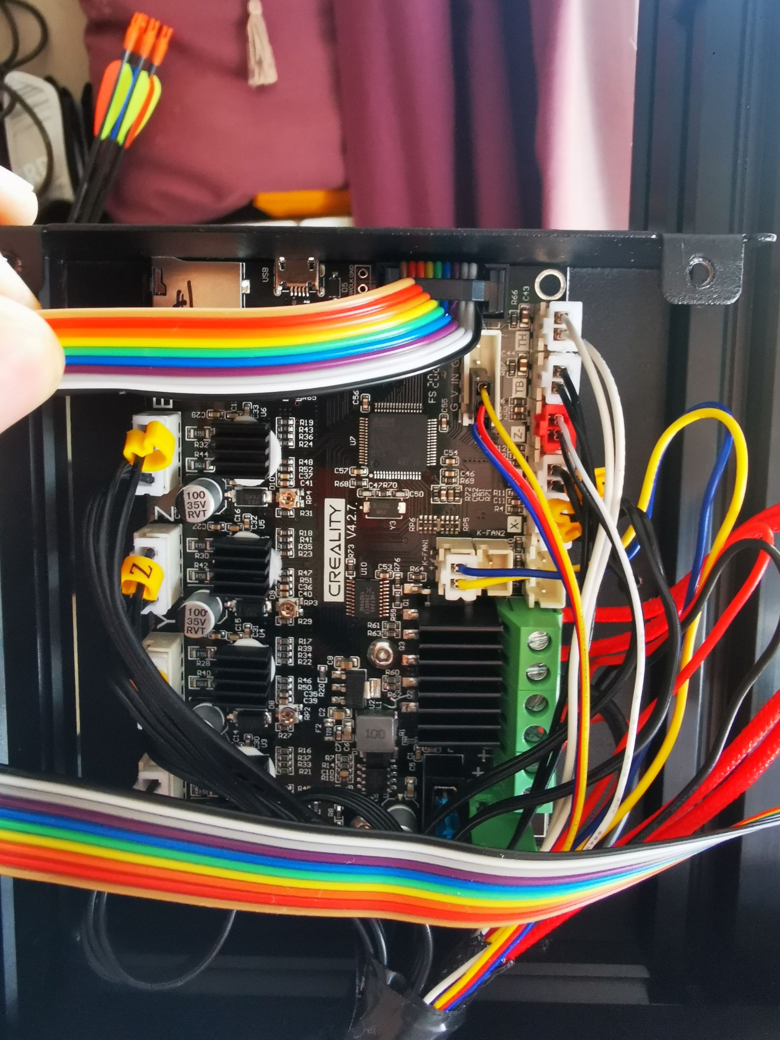

antoineblt Posté(e) Octobre 3, 2020 Auteur Partager Posté(e) Octobre 3, 2020 (modifié) ATTENTION !! Sur la vidéo Pour le montage du BL TOUCH, le monsieur ne mets pas la fiche sous la nappe de l'écran, pour raccorder ensuite le bltouch dessus. Mais directement sur le port BLTOUCH de la v.4.2.7. Ce montage m'a fait chauffer tres fortement une resistance, la F2 sous la fiche du Y. Chauffée ou grillée ? Aucunes idées, elle a beaucoup fumé, et est devenue toute noire. Vu dans les comments " A quick reminder for those who purchased the Creality BLtouch kit: The cable provided by the kit does not work with Ender 3 V2 because they change the GND and VCC orientation. I did not realize this when I tried to install it and I fried my mainboard. A quick fix: you can swap the blue (GND) and red (VCC) cable by using a tweezer. Use the tip of the tweezer to pull up the black plastic behind each cable and swap them. I tested mine, everything works now." Modifié (le) Octobre 3, 2020 par antoineblt 1 Lien vers le commentaire Partager sur d’autres sites More sharing options...
antoineblt Posté(e) Octobre 6, 2020 Auteur Partager Posté(e) Octobre 6, 2020 Le probleme reste toujours.. Impossible de trouver le bon firmware.. Lien vers le commentaire Partager sur d’autres sites More sharing options...
RT36 Posté(e) Octobre 6, 2020 Partager Posté(e) Octobre 6, 2020 il y a 38 minutes, antoineblt a dit : Le probleme reste toujours.. Impossible de trouver le bon firmware.. sauf erreur de ma part, c’est le premier sur la page (onglet Ender-3 Pro 3D Printer) https://www.creality.com/download … tu as pris ce fichier 4.2.7V-Ender-3 Pro-32bit Mainboard-Marlin2.0.1- V1.3.1- BLTouch-TMC2225.bin ? Lien vers le commentaire Partager sur d’autres sites More sharing options...
antoineblt Posté(e) Octobre 6, 2020 Auteur Partager Posté(e) Octobre 6, 2020 (modifié) il y a 32 minutes, RT36 a dit : sauf erreur de ma part, c’est le premier sur la page (onglet Ender-3 Pro 3D Printer) https://www.creality.com/download … tu as pris ce fichier 4.2.7V-Ender-3 Pro-32bit Mainboard-Marlin2.0.1- V1.3.1- BLTouch-TMC2225.bin ? Oui, suite à celui ci, j'ai un bip sonore Je vais faire des photos pour plus de facilité de compréhension J'ai dû inverser les fils bleu et rouge de la pin a mettre sur le port Bl touch de la carte, la précédente carte a cramer.. Je vais remettre ce firmware, histoire que l'on parle bien du même. Confirmation du bip ininterrompu dès la fin d'installation du firmware Modifié (le) Octobre 6, 2020 par antoineblt Lien vers le commentaire Partager sur d’autres sites More sharing options...
RT36 Posté(e) Octobre 6, 2020 Partager Posté(e) Octobre 6, 2020 c’est comme ça que tu fais? Lien vers le commentaire Partager sur d’autres sites More sharing options...
antoineblt Posté(e) Octobre 6, 2020 Auteur Partager Posté(e) Octobre 6, 2020 (modifié) il y a 41 minutes, RT36 a dit : c’est comme ça que tu fais? Oui, via la carte SD J'ai essayer avec d'autres firmware, aucun bip Et avec le premier fichier, celui avec le bip, j'ai beau faire un auto home, la pointe du BL ne sort pas pour venir tater Modifié (le) Octobre 6, 2020 par antoineblt Lien vers le commentaire Partager sur d’autres sites More sharing options...
