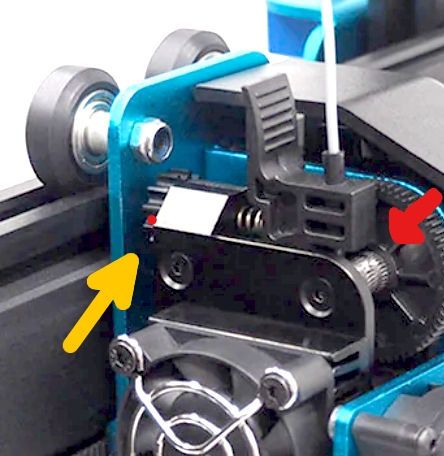

BoRamirez Posté(e) Septembre 28, 2020 Partager Posté(e) Septembre 28, 2020 Bonjour, J'ai un soucis avec les premières couches lorsque les pieces ont une grande surface de contact avec le plateau: J'ai tout d'abord pensé a un problème de température du bed que j'ai monté à 75° pour la première couche, rien n'y fait.. J'ai renivelé mon plateau mais le soucis vient peut etre de là, je le fait avec une feuille de papier et je ne pige pas encore trop le concept de "il faut que ça touche la feuille mais pas trop"^^ je ne pense pas que ce soit des bulles, ça forme des lignes plus ou moins régulieres perpendiculaires à la course de la buse... Si quelqu'un a une solution, je suis preneur. Merci d'avance! Lien vers le commentaire Partager sur d’autres sites More sharing options...

BoRamirez Posté(e) Octobre 1, 2020 Auteur Partager Posté(e) Octobre 1, 2020 (modifié) Bonjour, Donc j'ai resserré les roulettes (enfin je crois que c'est bon) ça "frotte mais pas trop" Par contre le problème subsiste... J'ai pensé a une première couche trop épaisse, j'ai reglé initial layer height sous Cura à 0.2 (0.3 à l'origine) mais le problème persiste. Modifié (le) Octobre 1, 2020 par BoRamirez Lien vers le commentaire Partager sur d’autres sites More sharing options...
remibora Posté(e) Octobre 1, 2020 Partager Posté(e) Octobre 1, 2020 Salut, J'ai l'impression que tu as une légère sur-extrusion. Tu pourrais réduire le "débit de la couche initiale" par palier de 5%. Pour mémoire, il n'est pas recommandé d'activer le "ventilateur de la buse" pendant la couche initiale. Tu peux également nous communiquer tes paramètres CURA au format HTML via ce plug-ins. Après installation du plugins et redémarrage de CURA, il suffit de: 1- aller dans enregistrer-> enregistrer (bouton en bas à droite) 2- sélectionner le type HTML et saisir un nom 3- valider As-tu calibré ton extrudeur? Lien vers le commentaire Partager sur d’autres sites More sharing options...
BoRamirez Posté(e) Octobre 1, 2020 Auteur Partager Posté(e) Octobre 1, 2020 (modifié) Voici les paramètres de cura! est ce que ça pourrait etre du a un support mis sous l'imprimante? Quand je l'ai recu je l'ai mise sur un cube Ikea assez bringbalant pour mes premiers tests. après réaménagement de mon atelier elles est maintenant sur une étagère dédiée fixée avec des équerres charges lourdes sur le mur. Du coup le bruit de l'imprimante se répercutait dans le mur. j'ai donc fabriqué des pieds avec l'emballage (genre de polystyrène extrudé)... c'est depuis cette installation que j'ai ce soucis mais en parallèle c'est l'époque où j'ai commencé a toucher aux paramètres par défaut de Cura. Je viens evidement de retirer ces supports afin de voir si ça a une incidence. Calibrer l'extrudeur??? mais bien su... non en vrai, je vais aller regarder en quoi ça consiste. settings.html Modifié (le) Octobre 1, 2020 par BoRamirez Lien vers le commentaire Partager sur d’autres sites More sharing options...
remibora Posté(e) Octobre 1, 2020 Partager Posté(e) Octobre 1, 2020 (modifié) Si tu n'as pas trouvé de tuto, en voici un. Celui-ci concerne la mise en route (plus général). En ce qui concerne tes paramètres: hauteur de couche: à moins d'avoir un train à prendre, 0.15 / 0.20 serait plus raisonnabletout tes débits sont à 100%: ces débits sont à ajuster en suivant par exemple ce tuto ( section "Calibrage du Flow et Premiere impression d'un "Thin wall")Distance de rétraction : 6.5 -> 5mmVitesse de rétraction: 25 -> 35 à 45 mm/s Paramètres que je te conseillerais: Compenser les chevauchements de paroi externe: à cocherFiltrer les très petits trous: à cocherMode de détours: ToutRétracter avant la paroi externe: décocherDécalage en Z lors d’une rétraction : décocher Modifié (le) Octobre 1, 2020 par remibora 1 Lien vers le commentaire Partager sur d’autres sites More sharing options...
BoRamirez Posté(e) Octobre 2, 2020 Auteur Partager Posté(e) Octobre 2, 2020 Banco! Je crois avoir trouvé le coupable! La vis de l'extrudeur était beaucoup trop serrée. voici un test avec juste les paramètres de Cura changés comme indiqué par @remibora Et j'ai en effet remarqué que le fimalement etait marqué: (de gauche a droite la difference après chaque 1/4 de tour de la vis de serrage) Et voila le résultat! je ne sais plus combien j'ai fais de tour pour desserrer mais c'était long! Bon, là c'est pas evident evident parce que je suis d'un naturel préssé et j'ai retriré l'impression de test sans attendre le refroidissement mais j'ai vu un changement direct a l'impression... Par contre ce qui m'inquiète maintenant c'est que le cylindre cranté qui entraine le filament a l'air méchamment usé (flèche rouge, photo non contractuelle) Lien vers le commentaire Partager sur d’autres sites More sharing options...
