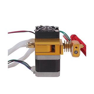

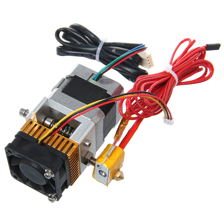

Invité Posté(e) Mai 29, 2016 Partager Posté(e) Mai 29, 2016 La 1 effectivement je l'aurait prise avec la vis trapézoïdale. Merci pour ton retour. Pour le système bowden j'ai lu que c'était moins précis dans l'alimentation du filament mais si ce n'est pas le cas alors j'ai envi de dire que je préfère car moins de poids sur le chariot. Quand je regarde l'extruder de la 1 moi je trouve ca comme photo Ça ressemble pas à ce que tu me montre. Tu parlais bien de la 1 quand tu disais que ca ressemblait à du geettech ? Au final je préfère partir sur un kit car même si en sourcant j'aurais mieux je préfère avoir un kit. Même si je dois améliorer des choses par la suite Le meilleur kit pour moi sera celui qui aura les points faibles les moins pire lol Envoyé de mon iPad en utilisant Tapatalk Lien vers le commentaire Partager sur d’autres sites More sharing options...
J-Max.fr Posté(e) Mai 29, 2016 Partager Posté(e) Mai 29, 2016 Re, C'est un extrudeur très semblable : pas de heatbreak, un pseudo radiateur qui touche le bloc de chauffe le tout remontant dans le support auquel est fixé le moteur d'un côté et le radiateur de l'autre. IL est important que le support moteur soit dans la partie froide de l'extrudeur, et non servir d'intermédiaire avant la partie froide. Sinon le moteur sert de masse thermique et non uniquement de moteur... Pour le kit, c'est toi qui va dealer avec, donc le choix t'appartient ++JM Lien vers le commentaire Partager sur d’autres sites More sharing options...
