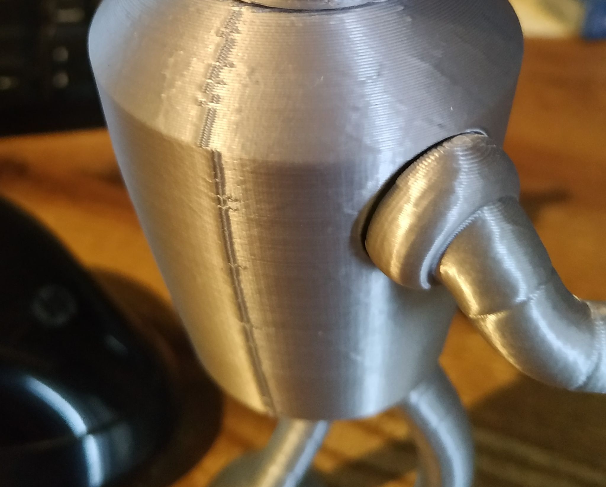

@hotpiaf Posté(e) Septembre 29, 2020 Partager Posté(e) Septembre 29, 2020 Bonjour a tous, je reviens vers vous après avoir galéré avec des problèmes de boursouflures du au final a ma version de cura. J'ai maintenant un effet systématique sur la partie arrière gauche de mes prints et je ne suis pas sur de comprendre d'où vient le probleme, rien n'est visible depuis l'aperçu de cura...pour moi ce serait un problème de sur extrusion au changement de couche ??? Si quelqu'un a le réponse ce serait sympa, ca deviens pénible de passer du pla pour des résultats bof bof Lien vers le commentaire Partager sur d’autres sites More sharing options...
Idealnight Posté(e) Septembre 29, 2020 Partager Posté(e) Septembre 29, 2020 (modifié) Je te copies une réponse faite sur un autre post : Ah non là le "défaut" qui n'en est pas vraiment 1 c'est la jointure. Avec des réglages on peut la rendre moins visible mais rarement invisible. Tu la verra sur les pièces cylindrique principalement. Dans les paramètres Cura dans coque, tu as plusieurs choses qui concernent la jointure là déjà tu peux tester notamment "angle plus aigu" qui mettra une jointure plus linéaire mais chaque pièce se verra améliorée en changeant les choses ce ne sera jamais la même chose. La vitesse réduite aussi peut aider, la hauteur de couche et l'épaisseur de la ligne mais encore une fois cela dépend de la forme de la pièce ^^. Modifié (le) Septembre 29, 2020 par Idealnight Lien vers le commentaire Partager sur d’autres sites More sharing options...
vap38 Posté(e) Septembre 29, 2020 Partager Posté(e) Septembre 29, 2020 Il faut activer le cabotage ou roue libre c'est l'action qui anticipe de restreindre le débit de filament en fin de ligne d'impression. çà évite une boursouflure de reprise du changement de ligne c'est ce que nous voyons sur la photo. Je maîtrise bien IDEAMAKER mais je connais très peu CURA. j'ai trouvé c'est dans le menu CURA expérimental activer roue libre, réglage exprimé en mm3. bon courage ! Lien vers le commentaire Partager sur d’autres sites More sharing options...
Idealnight Posté(e) Septembre 29, 2020 Partager Posté(e) Septembre 29, 2020 Il y a 1 heure, vap38 a dit : Il faut activer le cabotage ou roue libre c'est l'action qui anticipe de restreindre le débit de filament en fin de ligne d'impression. çà évite une boursouflure de reprise du changement de ligne c'est ce que nous voyons sur la photo. Je maîtrise bien IDEAMAKER mais je connais très peu CURA. j'ai trouvé c'est dans le menu CURA expérimental activer roue libre, réglage exprimé en mm3. bon courage ! Va falloir que je trouve le temps de me pencher sur ce mode expérimental de cura (Plusieurs personne parlent de Ideamaker faudrait que je m'y penche aussi pioufff) si effectivement le résultat est bon c'est a tester Lien vers le commentaire Partager sur d’autres sites More sharing options...
