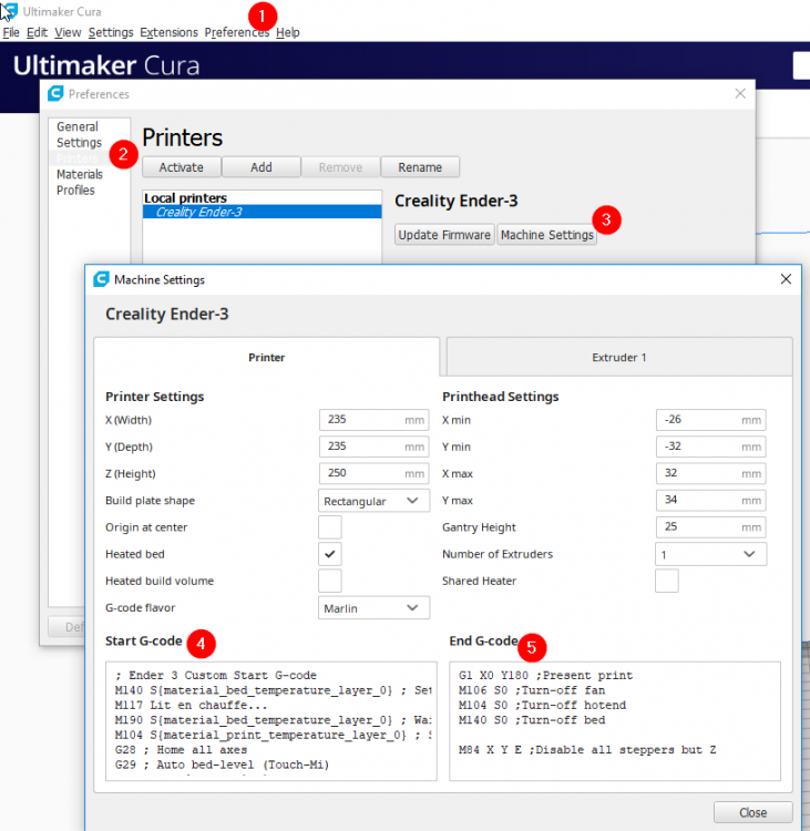

Kemar Posté(e) Octobre 1, 2020 Partager Posté(e) Octobre 1, 2020 (modifié) Salut, Alors je ne suis pas expert, mais en te lisant je dirais : Citation C'est à dire que l'imprimante ne préchauffe pas au niveau du lit et de la buse d'extrusion As tu vérifié le Start / Stop GCODE dans Cura ? Explication: Les fichiers fournis avec ton imprimante sont déjà "tranchés / slicés". Donc ils contiennent tout le nécessaire pour être imprimés. Quand tu slices ton propre fichier, c'est le rôle du logiciel (ici CURA) de rajouter au début les actions comme le préchauffage lit/ tête, la mise à 0 des axes etc. Peut être n'est-ce pas bien réglé ? Ou alors ton profil CURA n'est pas bien renseigné, et la température n'est pas bonne ? Pour vérifier le paramétrage de ton imprimante dans CURA voici le chemin : Citation et fait des mouvements en l'air à un mauvais endroit et décollé du lit comme si elle commençait direct à imprimer. Donc pas de "priming" de l'extruder (souvent un aller retour a gauche du plateau pour amorcer la buse) ? Et si l'impression commence trop haut, peut être un mauvais réglage du Z offset, ou une première couche réglée trop haut dans CURA ? Peux tu envoyer ce que tu as comme imprimante dans la liste sur CURA, et si tu as la bonne, le start GCODE ? Perso j'ai commencé avec CURA, et je ne le trouve pas si mal, il me convient. Après je suis pas un pro non plus, mais j'arrive à faire ce que je veux. Modifié (le) Octobre 1, 2020 par Kemar Arg ! Des fautes ! 1 Lien vers le commentaire Partager sur d’autres sites More sharing options...

r2d2 Posté(e) Octobre 11, 2020 Partager Posté(e) Octobre 11, 2020 bonjour @Vinchou Je vais dans le sens de @Kemar il faut configurer cura pour utiliser ton imprimante, je viens d'ajouter une alfawize u20 dans mon cura en utilisant le menu settings/printer/addPrinter... puis add non networked Printer/custom..., et le gcode de démarrage proposé par cura est minimaliste. Le 30/09/2020 at 12:19, Vinchou a dit : j'ai recopier les paramètres qui sont fournis dans le livret. Attention selon la version de cura le nom des variables n'est pas toujours le même et donc tu dois éventuellement adapter... Je te conseille d'ouvrir l'un des fichiers gcode de la carte sd avec un éditeur de texte et de t'inspirer de son début pour modifier le gcode de démarrage dans cura. Toutefois tu ne peux pas reprendre tel-quel le début d'un de ces fichiers gcode car les valeurs des réglages choisis pour trancher l'objet y sont écrites en dures (comme les températures pour l'extrudeur et le plateau). Dans le gcode de démarrage il faut utiliser des noms de variable entre accolade que cura remplace par les bonnes valeurs lorsqu'il tranche l'objet. Par exemple avec cura 4.7.1 (et plusieurs versions précédentes) : {material_bed_temperature} c'est la température du lit chauffant {print_temperature} c'est la température de l'extrudeur (si il n'y en a qu'un) Donnes la version de cura que tu utilises (en fait, sauf si tu a une bonne raison de ne pas le faire, utilise la dernière version https://ultimaker.com/software/ultimaker-cura) Donnes également tes gcodes de démarrage et de fin, ((4) et (5) dans les capture d'écran de Kemar). Enfin post ta question dans la rubrique "alfawize" du forum et tu auras sans aucun doute des réponses avec des exemples qui marcheront directement. a+ Lien vers le commentaire Partager sur d’autres sites More sharing options...
