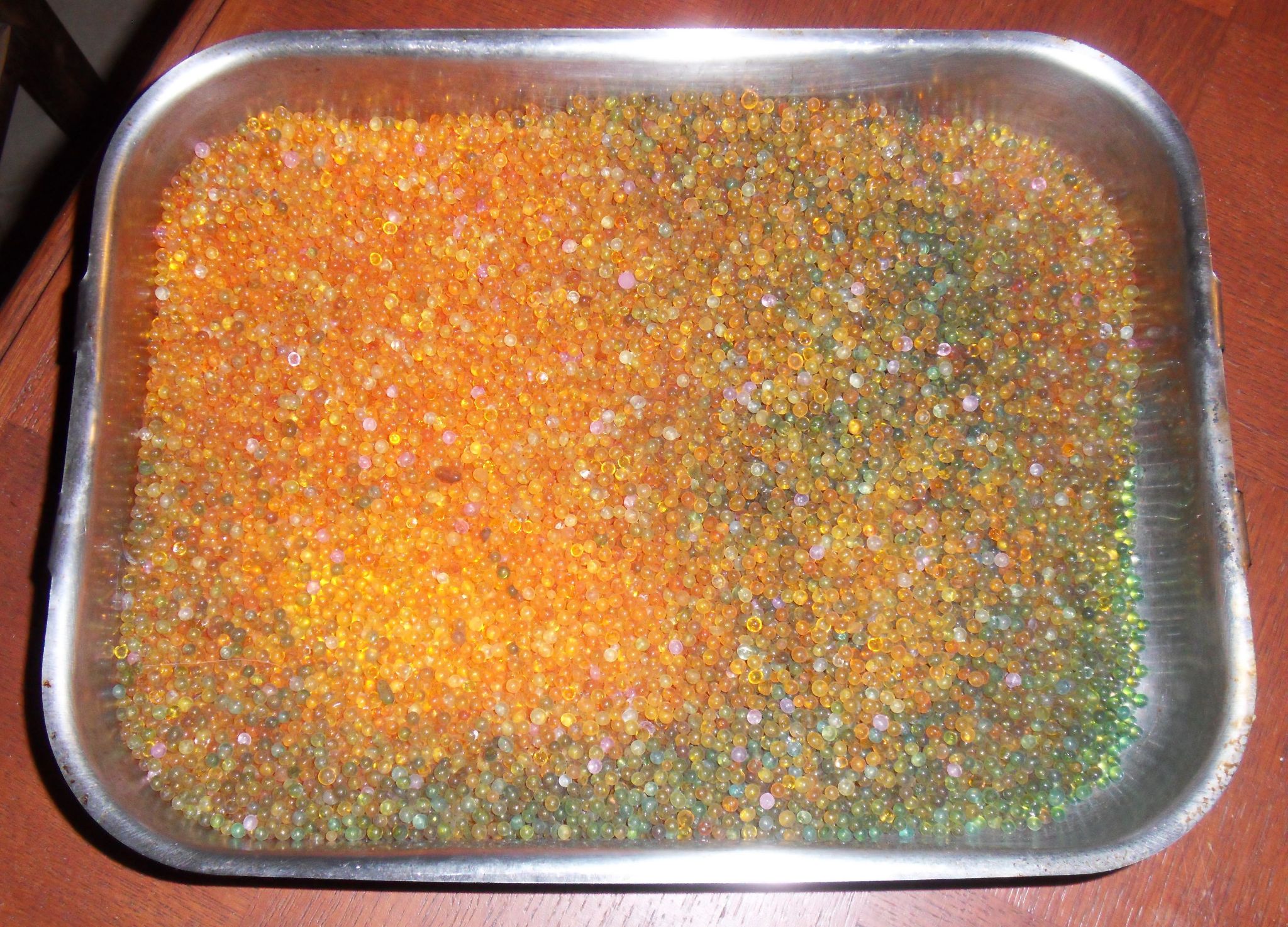

Pascal03 Posté(e) Octobre 2, 2020 Partager Posté(e) Octobre 2, 2020 (modifié) Un bidon étanche, et un kilo de silica-gel coloré au fond https://www.ebay.fr/itm/Silica-Gel-Desiccant-Granules-Beads-Self-Indicating-Loose-All-Quantities/140688372885?ssPageName=STRK%3AMEBIDX%3AIT&var=440043081424&_trksid=p2057872.m2749.l2649 Au bout d'un an, il a commencé à virer au vert (le thermomètre-hygromètre chinois laissé à demeure dedans, et qui indiquait invariablement 10%, est monté à 30%). Je l'ai passé au four une heure, il est redevenu orange. Je ne l'ai pas remis tout de suite dans le bidon, il vient de re-virer au vert en surface (en quelques heures : il pleut). J'ai juste passé la main pour racler la couche superficielle qui était redevenue verte. On peut utiliser ce silica-gel conjointement avec du blanc, juste pour avoir un témoin de saturation. Pascal Modifié (le) Octobre 2, 2020 par Pascal03 Lien vers le commentaire Partager sur d’autres sites More sharing options...
Titouvol Posté(e) Octobre 3, 2020 Partager Posté(e) Octobre 3, 2020 Classe effectivement, je me suis toujours demandé comment on savait quand le silicagel est HS et à besoin d'être séché. Celui là est top ! Lien vers le commentaire Partager sur d’autres sites More sharing options...

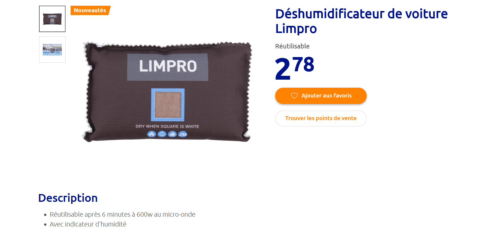

Sanzhongyanse Posté(e) Octobre 3, 2020 Auteur Partager Posté(e) Octobre 3, 2020 Mieux que les sachets de silicates fournis avec les bobines, avec indication du niveau d'imprégnation d'humidité et "réactivable" au micro ondes.... https://www.action.com/fr-fr/p/deshumidificateur-de-voiture-limpro-/ Lien vers le commentaire Partager sur d’autres sites More sharing options...

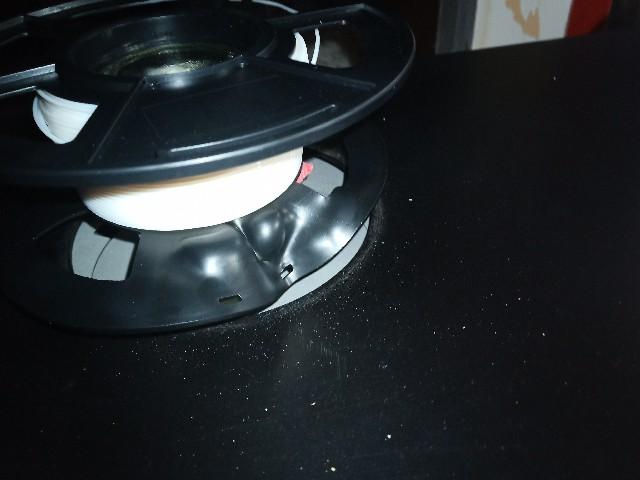

Ironblue Posté(e) Octobre 3, 2020 Partager Posté(e) Octobre 3, 2020 vous vous cassez bien la tête, un petit coups au dessus du poêle à bois et c'est tout sec même la bobine en je ne sais pas quoi était bien sèche après..... le pla allait bien lui part contre... 2 Lien vers le commentaire Partager sur d’autres sites More sharing options...
Titouvol Posté(e) Octobre 3, 2020 Partager Posté(e) Octobre 3, 2020 (modifié) LoL, il a plutôt l'air tout collé ! @Sanzhongyanse mais tu trouves ça ou ? Action propose généralement des produits de manière assez ... Fugace ! Trouvé : https://a.aliexpress.com/_mqqt4n9 Modifié (le) Octobre 3, 2020 par Titouvol Lien vers le commentaire Partager sur d’autres sites More sharing options...
Sanzhongyanse Posté(e) Octobre 3, 2020 Auteur Partager Posté(e) Octobre 3, 2020 @Titouvol: le lien est au début de mon message. C'était en ligne encore aujourd'hui. Quant au stock dans les magasins, ça va, ça vient chez Action. Quand il n'y en a plus, il y en aura encore peut-être plus tard.... J'en ai déjà acheté il y a au moins deux ans, que j'utilise dans nos voitures. Comme elles passent la nuit dehors, en hiver, je dois gérer la buée gelée du matin. Du moins par le passé, puisqu'avec le réchauffement climatique, il faudra bientôt utiliser l'air conditionné en hiver.... Lien vers le commentaire Partager sur d’autres sites More sharing options...
