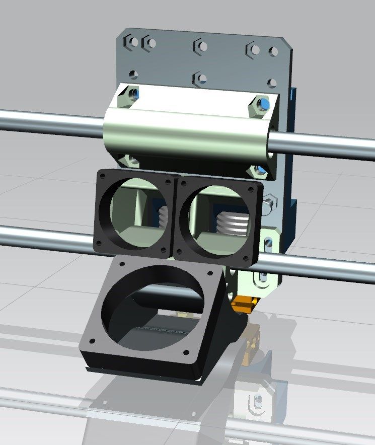

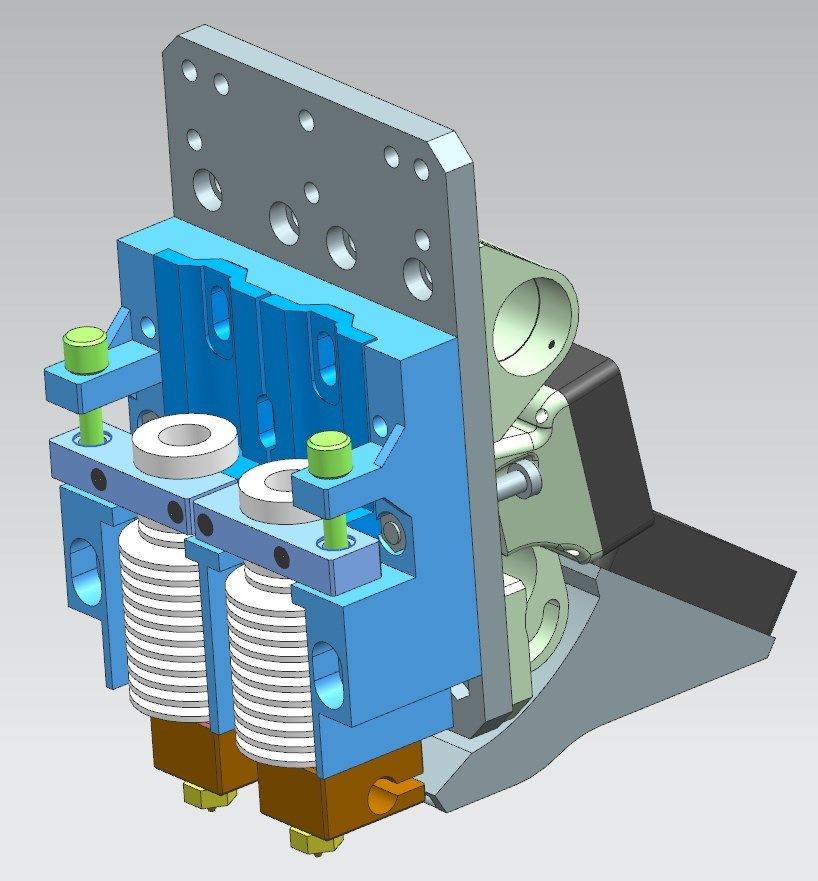

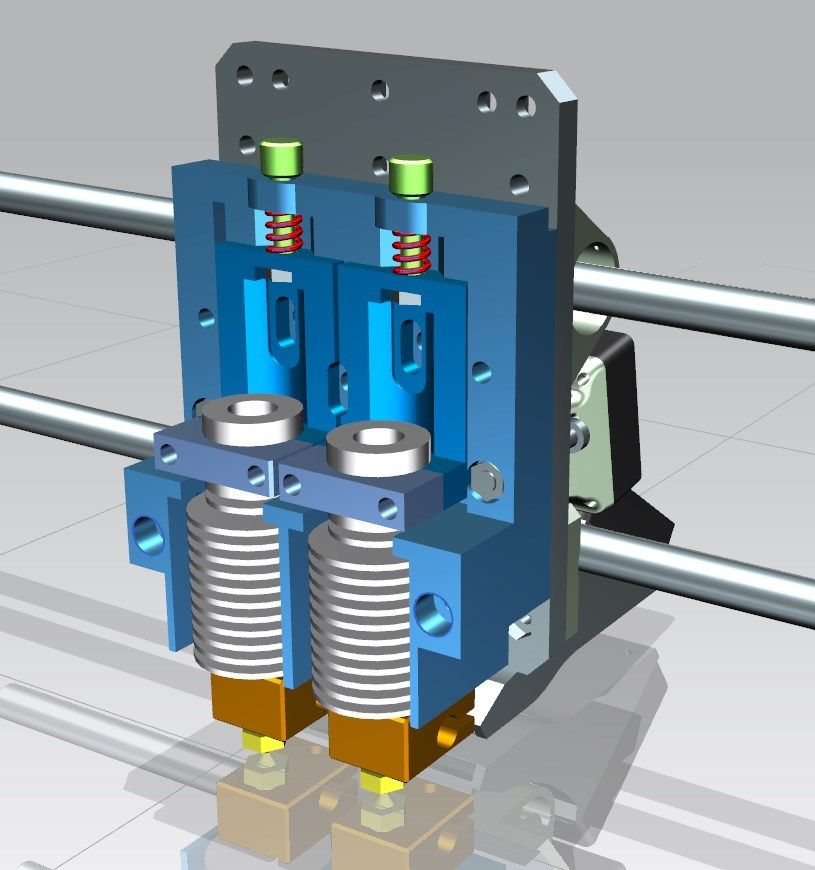

papajds Posté(e) Octobre 3, 2020 Partager Posté(e) Octobre 3, 2020 Re, Ben , 2 en direct , ça va faire du poids... Pour ma part, j'ai essayé en direct en double , et sur les impression rapides , ça crée un sacré balourd.. Donc j'ai opté pour du Chimera en Bowdens Actuellement , je suis sur la transformation de tout ça en double E3D (réglable en Z individuellement), avec toutes les ventilations par l'arrière A+ Lien vers le commentaire Partager sur d’autres sites More sharing options...

gerardm Posté(e) Octobre 4, 2020 Partager Posté(e) Octobre 4, 2020 @papajds ton ensemble est très compact, beau travail. Une petite question: tes 5 pièces bleues seront en quelle matière? Lien vers le commentaire Partager sur d’autres sites More sharing options...
papajds Posté(e) Octobre 4, 2020 Partager Posté(e) Octobre 4, 2020 Bonjour, Pièces en PETG , ou PLA pour essayer Nouvelle version + compacte en cours de finalisation A+ Lien vers le commentaire Partager sur d’autres sites More sharing options...
