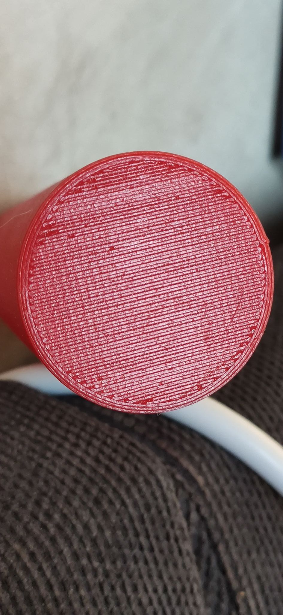

Titouvol Posté(e) Octobre 2, 2020 Partager Posté(e) Octobre 2, 2020 Bonsoir, Je commence à avoir des impressions qui sont plutôt propres, mais j'ai un petit souci que je n'arrive pas à résoudre : j'ai de petits manques au niveau de la jonction entre les parois et les surfaces planes ... Je précise que j'ai calibré l'extrudeur et essayé de modifier le flux pour les faire disparaitre, mais sans succès. Je n'ai pas essayé de jouer sur la rétractation, vous pensez que cela pourrait aider ? Merci d'avance Lien vers le commentaire Partager sur d’autres sites More sharing options...
remibora Posté(e) Octobre 3, 2020 Partager Posté(e) Octobre 3, 2020 Salut, Je trouve que ta couche initiale n'est pas assez écrasée. Les lignes seraient plus jointives en réduisant la hauteur de couche initiale de 0.05mm voire 0.1mm (tests à faire). La contre-partie sera d'avoir un léger effet "patte d'éléphant" sur la 1ère couche. Si le défaut se produit sur toutes les couches, tu peux également faire varier les paramètres de chevauchement (dans remplissage et coque). Lien vers le commentaire Partager sur d’autres sites More sharing options...
Titouvol Posté(e) Octobre 3, 2020 Auteur Partager Posté(e) Octobre 3, 2020 Hello, C'est vrai que je ne suis qu'à 0.2 ... Je vais essayer 0.15 voir 0.10 Merci Lien vers le commentaire Partager sur d’autres sites More sharing options...
Yellow T-pot Posté(e) Octobre 3, 2020 Partager Posté(e) Octobre 3, 2020 Je sais que @remiborane va pas être convaincu par ma réponse (voir premier sujet traité ensemble il y a quelques mois ) mais... @Titouvol, regarde aussi du coté de la vitesse d'impression de ta première couche. Je suis passé à 15 mm/s sur la première couche et ma surface est bien mieux remplie (...et donc l'accroche de la pièce sur le buildtak a été meilleure aussi). Lien vers le commentaire Partager sur d’autres sites More sharing options...
Titouvol Posté(e) Octobre 3, 2020 Auteur Partager Posté(e) Octobre 3, 2020 (modifié) Côté vitesse je suis à 25 pour la première couche. Mais je peux effectivement tester de ralentir un peu pour voir. Pour ce qui est de l'accroche, je n'ai jamais eu de soucis avec le PLA sur l'ultrabase. Modifié (le) Octobre 3, 2020 par Titouvol Lien vers le commentaire Partager sur d’autres sites More sharing options...
remibora Posté(e) Octobre 3, 2020 Partager Posté(e) Octobre 3, 2020 (modifié) <début Hors-sujet> @Yellow T-pot, je viens de retrouver le sujet auquel tu fais référence. Si j'étais en désaccord, c'était parce qu'à aucun moment, il n'y avait de photo du dessous de la pièce. Désolé, j'aurai dû le préciser à l'époque. <fin Hors-sujet> Maintenant que l'on sait que la vitesse actuelle est de 25mm/s, je serais encore surpris que la vitesse puisse avoir un impact. Désolé. Pour info @Titouvol, voici des photos de pièces avec une couche initiale bien écrasée (et c'est pas moi qui le dit ). Je suis étonné qu'en augmentant le débit de la couche initiale, tu n'obtiens pas un meilleur résultat... Modifié (le) Octobre 3, 2020 par remibora Lien vers le commentaire Partager sur d’autres sites More sharing options...
