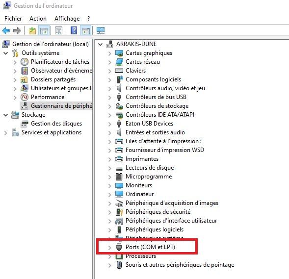

jerome0477 Posté(e) Octobre 4, 2020 Auteur Partager Posté(e) Octobre 4, 2020 Merci ca a très bien fonctionner comme tu me l'a expliquer... encore merci bien pour tes conseilles.... J'ai un autre soucis.. je n arrive pas a relier mon imprimante a mon ordinateur.. Je suis en Windows 10 et quand je branche le câble il y a un son niveau de mon ordi comme quoi j ai bien un truc qui est brancher mais par contre quand je regarde je ne vois rien.. es ce normal et si tu as une technique je suis preneur.... Lien vers le commentaire Partager sur d’autres sites More sharing options...

fran6p Posté(e) Octobre 5, 2020 Partager Posté(e) Octobre 5, 2020 (modifié) Le 04/10/2020 at 17:24, jerome0477 a dit : Je suis en Windows 10 et quand je branche le câble il y a un son niveau de mon ordi comme quoi j ai bien un truc qui est brancher mais par contre quand je regarde je ne vois rien.. es ce normal et si tu as une technique je suis preneur.... Normalement, si le bon pilote a été trouvé par Windows, tu peux vérifier si elle est bien détectée dans le Gestionnaire de périphériques. Un port série (COMX avec X>1) doit être apparu dans la section Ports (COM et LPT). Si par contre tu as un périphérique avec un triangle dans lequel apparait un point d'exclamation c'est que ton OS n'a pas trouvé le pilote adéquat pour la carte Modifié (le) Octobre 6, 2020 par fran6p Lien vers le commentaire Partager sur d’autres sites More sharing options...
jerome0477 Posté(e) Octobre 5, 2020 Auteur Partager Posté(e) Octobre 5, 2020 Pour moi c'est ce que ca me fait un triangle avec un point d exclamation.... merci de ta réponse je comprend mieux le pkoi ca ne fonctionne pas maintenant... une solution peut être ? Lien vers le commentaire Partager sur d’autres sites More sharing options...
Altdorf Posté(e) Octobre 6, 2020 Partager Posté(e) Octobre 6, 2020 Je pense que tu trouvera le pilote dans le "Ender-3 V2 SD Card File_V1.3.zip " de https://www.creality.com/download Lien vers le commentaire Partager sur d’autres sites More sharing options...
