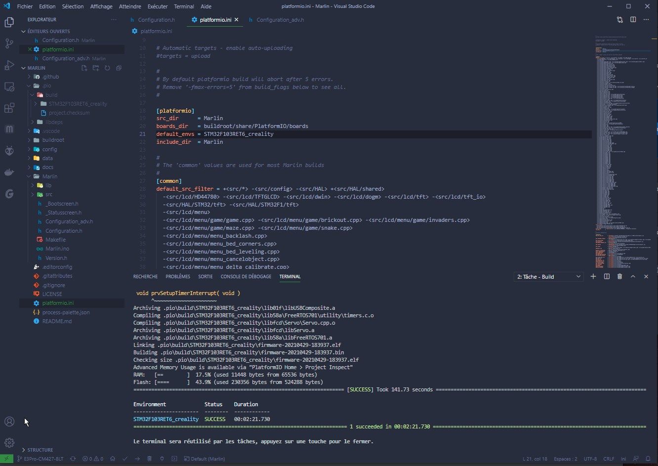

@PierreG
Ça fonctionne également avec ABM 😉 . En plus en installant d'abord ABM, Platformio IDE sera également installé.
Pour compiler Marlin, ABM est, je trouve plus pratique (normal, me dira-t'on, c'est @thinkyhead, développeur principal de Marlin qui est l'auteur de cette extension) : pas besoin de compléter manuellement le fichier platformio.ini. Au moment de la compilation si plusieurs plateformes sont possibles, l'utilisateur choisit celle qu'il veut.

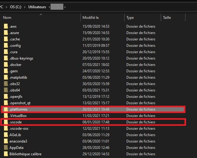

Désinstalle totalement VSC + Plarformio via le panneau de configuration de Windows. N'oublie pas également de supprimer «a la mano» deux répertoires cachés dans ton dossier «Utilisateurs» :
Redémarre Windows, réinstalle dans l'ordre Python3, VSC, dans VSC l'extension «Platformio IDE» et pourquoi pas en plus l'extension «AutoBuildMarlin».
