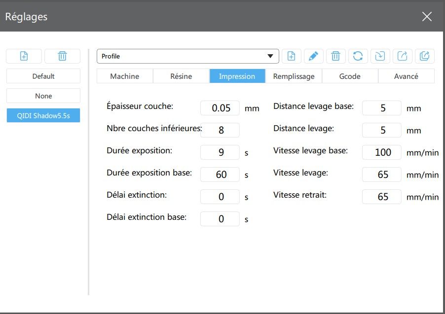

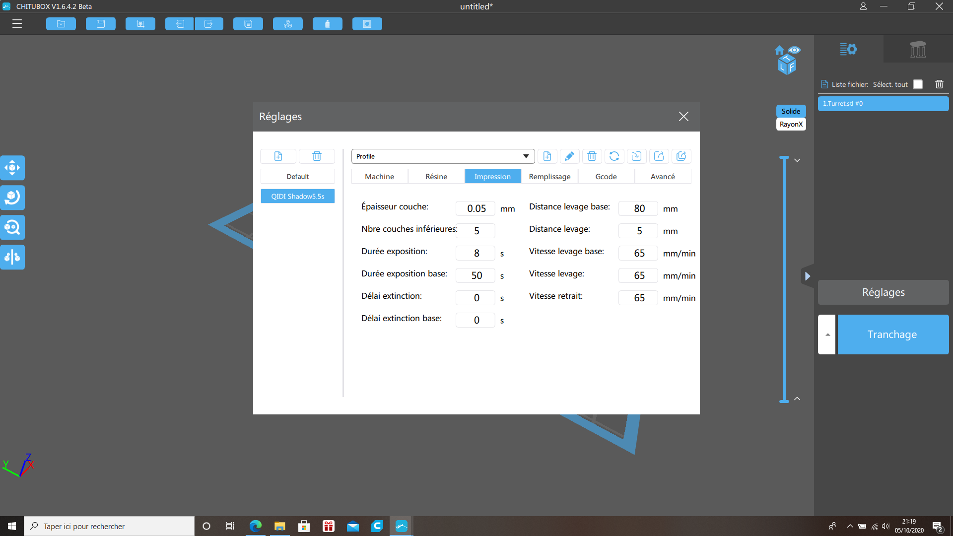

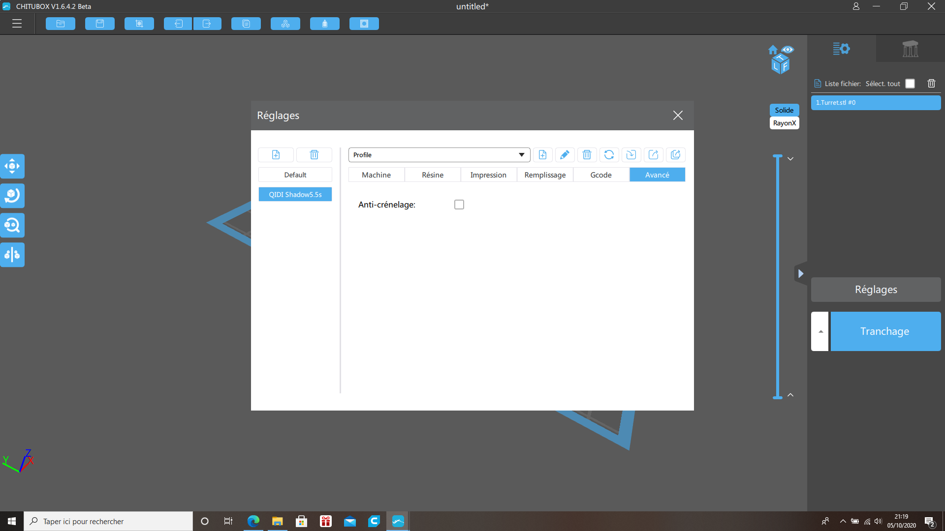

gauheko Posté(e) Octobre 5, 2020 Partager Posté(e) Octobre 5, 2020 Bonjour à vous tous et toutes, j ai grand besoin de vous. J ai acheté semaine dernière la qidi shadows 5.5s , comme résine j utilise l elegoo washable resin et comme logiciel je travail avec chitubox. Depuis 4 jours je persévère et cherche à usiner des pièces warhammer 40k issus de site spécialisés. J ai réussi à imprimer le cochon d essai inclus dans la clé usb mais depuis rien ne sort. Etant totalement novice dans l univers de l impression 3d je viens a vous. Je joins deux prise image de mes config. D avance merci Lien vers le commentaire Partager sur d’autres sites More sharing options...
slipaclou Posté(e) Octobre 5, 2020 Partager Posté(e) Octobre 5, 2020 Bonjour Es tu bien sûr d'avoir séléctionner le profil de la Qidi Shadow? Sur les photos que tu nous montres, tu as sélectionné le profil de réglage par défaut, pas celui de la Qidi. Lien vers le commentaire Partager sur d’autres sites More sharing options...
gauheko Posté(e) Octobre 5, 2020 Auteur Partager Posté(e) Octobre 5, 2020 Bonsoir et merci Il est vrai que sur l image cela est en défaut mais j ai également travaillé sous qidi shadow 5.5s. Je présume que cela dois venir d un problème de paramétrage mais je ne comprends pas pourquoi j ai réalisé l impression de la pièce fournie et que maintenant je n ai qu' un dépôt en fond de réservoir Lien vers le commentaire Partager sur d’autres sites More sharing options...

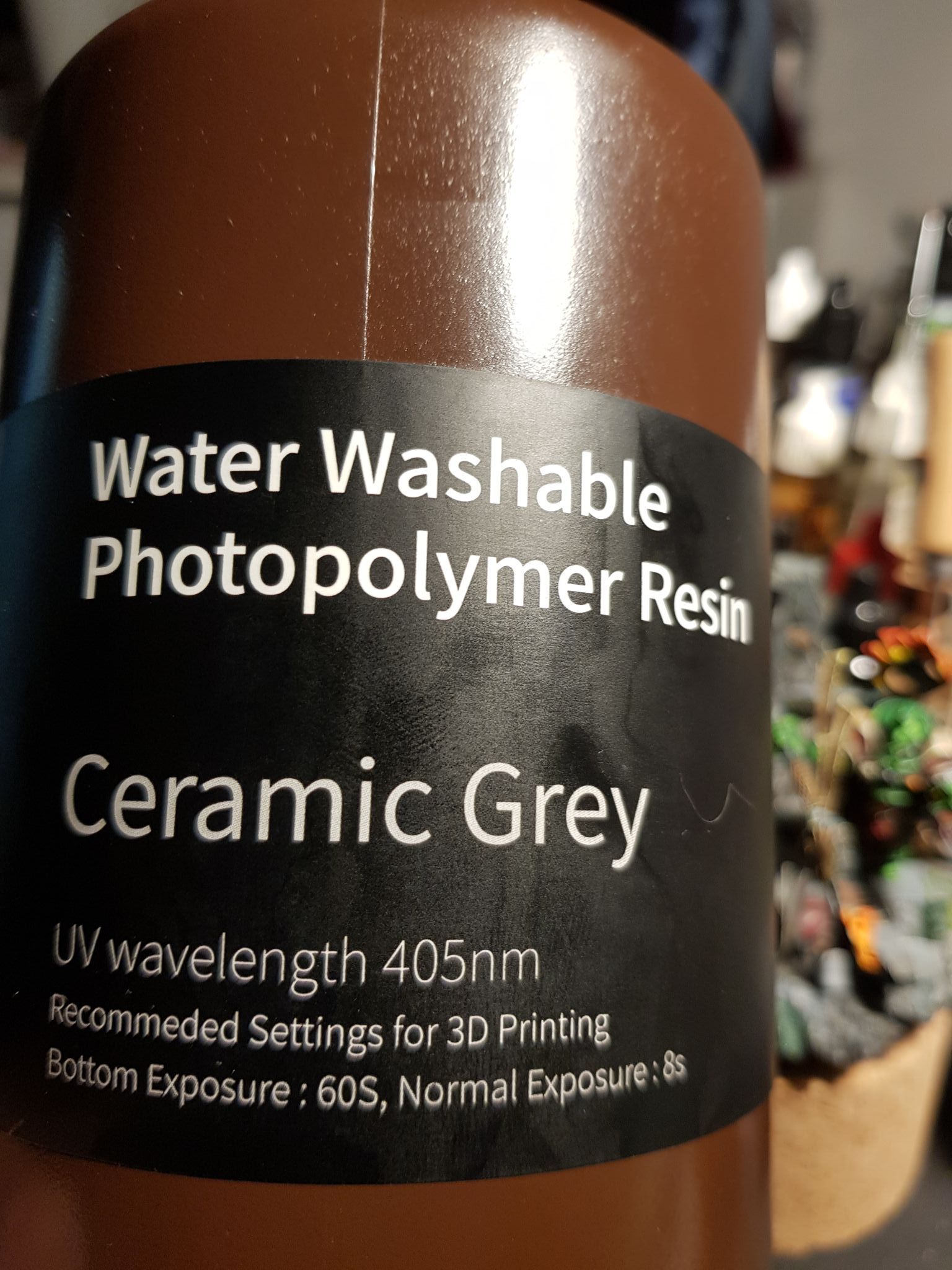

gauheko Posté(e) Octobre 5, 2020 Auteur Partager Posté(e) Octobre 5, 2020 Voila la résine que j utilise ! Lien vers le commentaire Partager sur d’autres sites More sharing options...

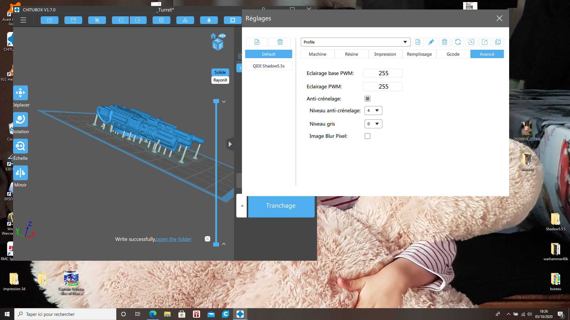

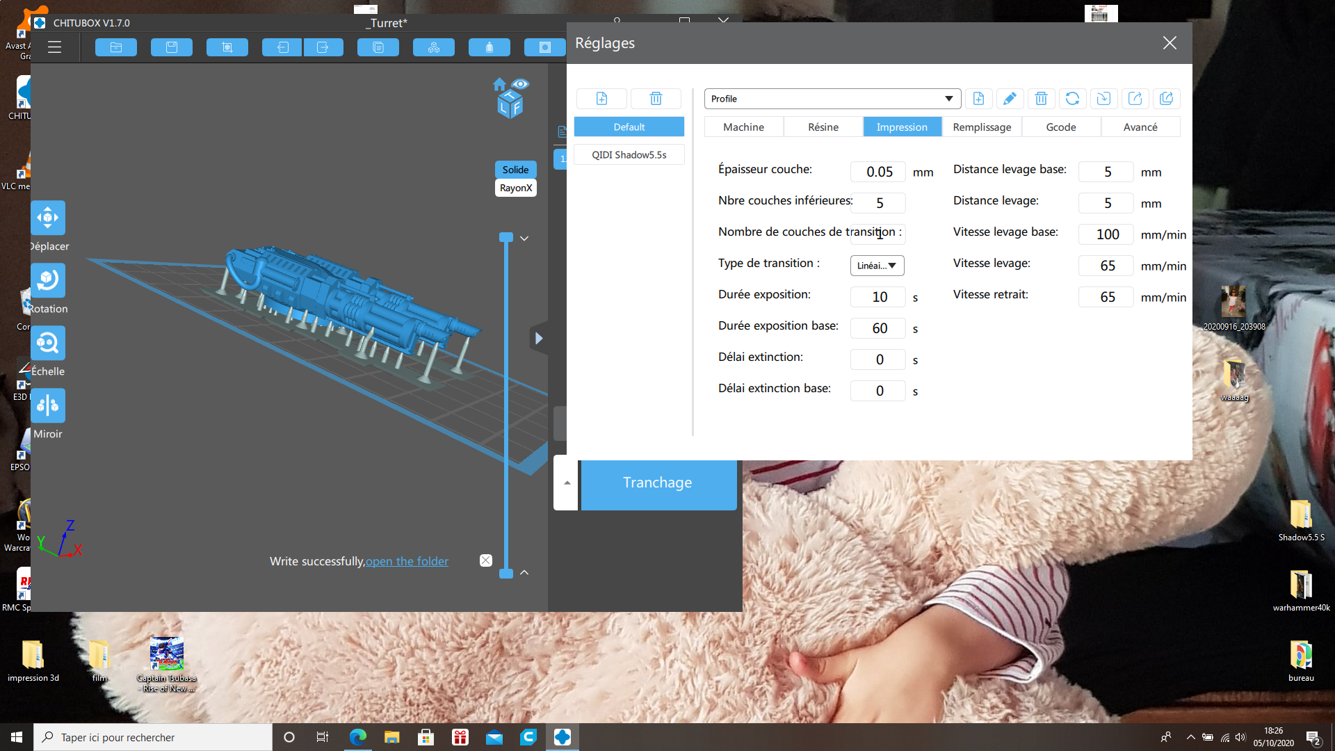

slipaclou Posté(e) Octobre 6, 2020 Partager Posté(e) Octobre 6, 2020 (modifié) J'ai du mal aussi au début avec cette résine j'ai réussi à sortir quelque chose avec les réglages suivants: Faisant aussi du wargame, j'ai laissé tomber cette marque pour la résine Anycubic, elle fait nettement plus ressortir les détails que l'Elegoo (si ça t'interesse je eux t'envoyer des photos en MP) ça aussi venir de tes supports (pas assez costauds ou pas assez nombreux) Tu les as mis en quelle taille? PS: pourrais tu m'envoyer en MP le site où tu as trouvé la tourelle (je suis intéressé aussi )? Merci Modifié (le) Octobre 6, 2020 par slipaclou Lien vers le commentaire Partager sur d’autres sites More sharing options...
