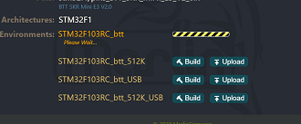

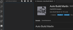

papagalak Posté(e) Octobre 6, 2020 Partager Posté(e) Octobre 6, 2020 (modifié) bonjour, novice dans le firmware Marlin et Vscode, j'ai regardé pas mal de tuto. celui ci a attiré mon attention sur l'utilisation de cet Addon dans ce tuto a quoi servent les 3 possibilités pour moi qui veux utiliser BIGTREETECH SKR Mini E3 V2.0 désolé pour peut être une question bête, mais quand on ne sait pas il vaut mieux demander avant de faire des bêtise . Modifié (le) Octobre 6, 2020 par papagalak mauvaise présentation Lien vers le commentaire Partager sur d’autres sites More sharing options...

fran6p Posté(e) Octobre 9, 2020 Partager Posté(e) Octobre 9, 2020 Le 08/10/2020 at 14:14, papagalak a dit : personne ne travail avec VScode, j'y crois pas trop... Si, si il y en a qui l'utilise (VSC). Par contre je n'utilise pas le greffon (plugin) Auto Build Marlin mais uniquement Platformio. Certaines cartes de BTT étaient (sont) équipées de 512K de mémoire flash alors que normalement ce devrait être des puces de 256. Les 256 premiers K sont certifiés par le constructeur, les 256 K suivants peuvent ou pas être utilisés et parfois ne pas fonctionner comme attendu. Si le firmware une fois compilé utilise moins de 256K, ça ne pose aucun problème. Quant au choix à faire pour la compilation, le fichier platformio.ini concernant ta carte Mini E3 2.0 précise les options (c'est l'inconvénient du greffon AutoBuildMarlin qui cache certaines informations pour faciliter l'usage de la compilation) : Citation # # BigTree SKR Mini V1.1 / SKR mini E3 / SKR E3 DIP (STM32F103RCT6 ARM Cortex-M3) # # STM32F103RC_btt ............. RCT6 with 256K # STM32F103RC_btt_USB ......... RCT6 with 256K (USB mass storage) # STM32F103RC_btt_512K ........ RCT6 with 512K # STM32F103RC_btt_512K_USB .... RCT6 with 512K (USB mass storage) # # WARNING! If you have an SKR Mini v1.1 or an SKR Mini E3 1.0 / 1.2 / 2.0 / DIP # and experience a printer freeze, re-flash Marlin using the regular (non-512K) # build option. 256K chips may be re-branded 512K chips, but this means the # upper 256K is sketchy, and failure is very likely. # Lien vers le commentaire Partager sur d’autres sites More sharing options...
