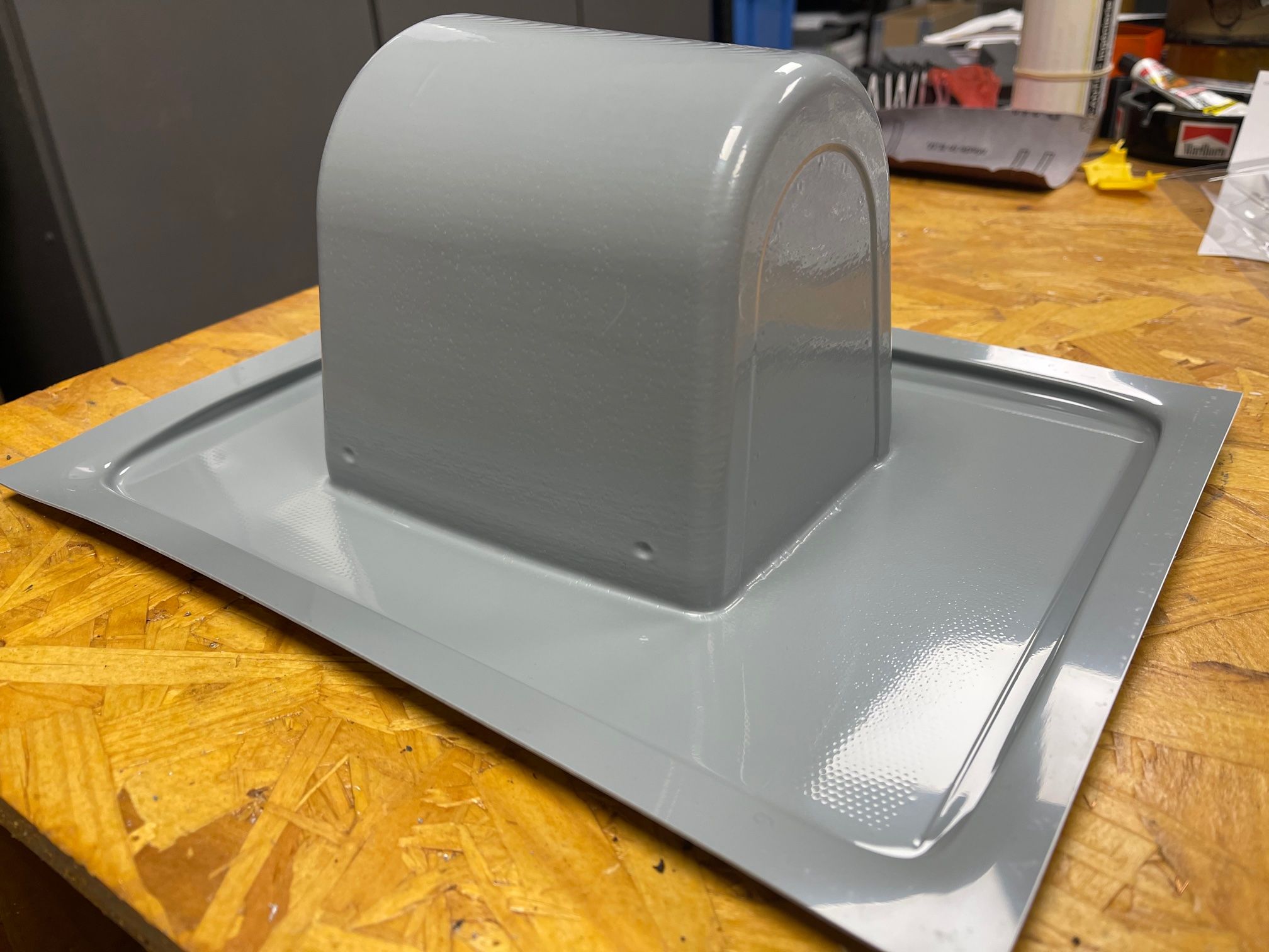

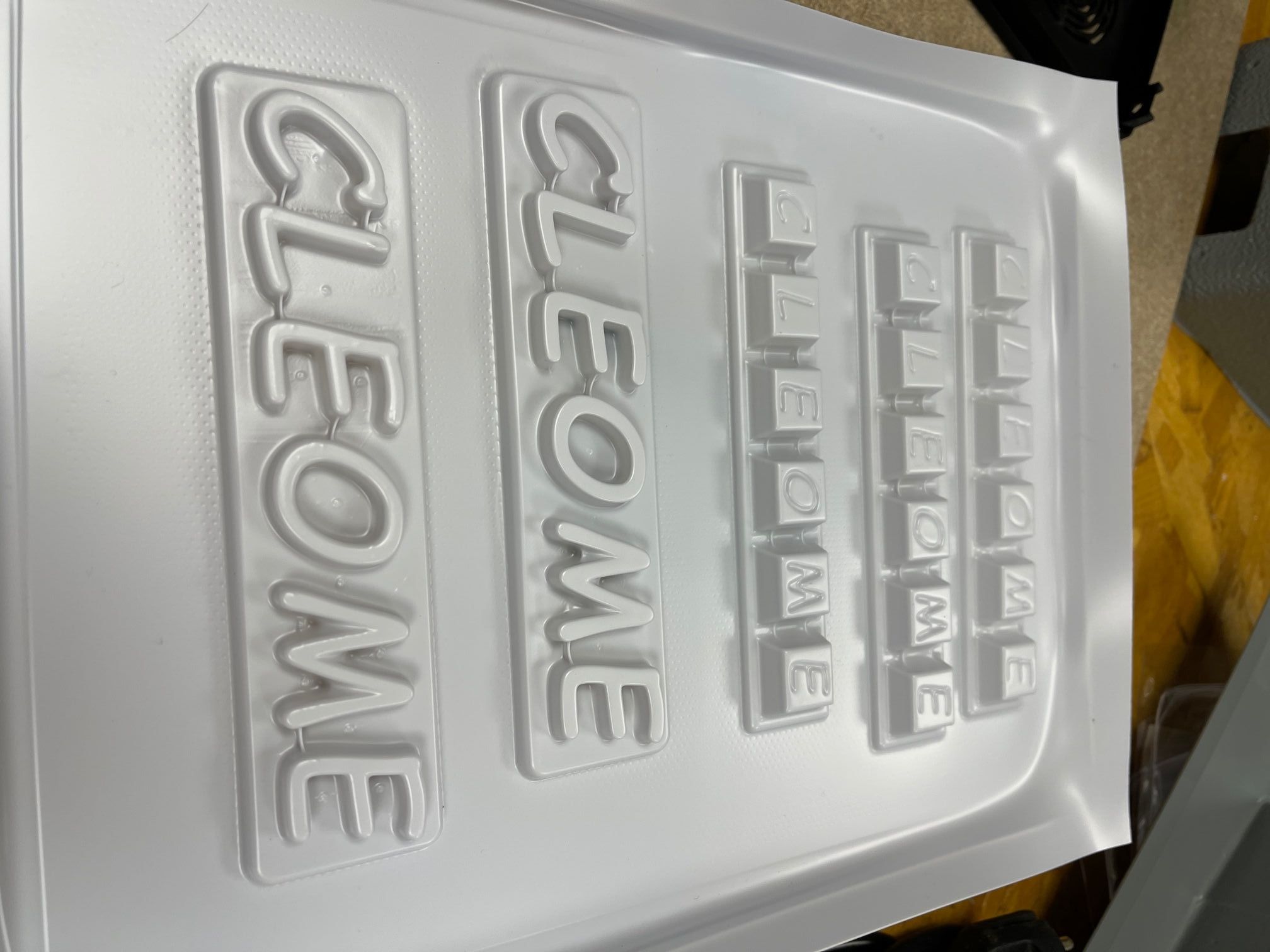

Voici mes débuts dans le le monde impitoyable du thermoformage.
Des petits moules à chocolat en HIPS ep: 0,5 mm
Puis un capot en ABS ep: 1 mm pour des ensembles qui, par la suite, seront faits en série mais en épaisseur 2,50 mm
La pièce fait 150 mm de haut pour 140 de large. Cela fait déjà un sacré déformé donc des épaisseurs très variables.
