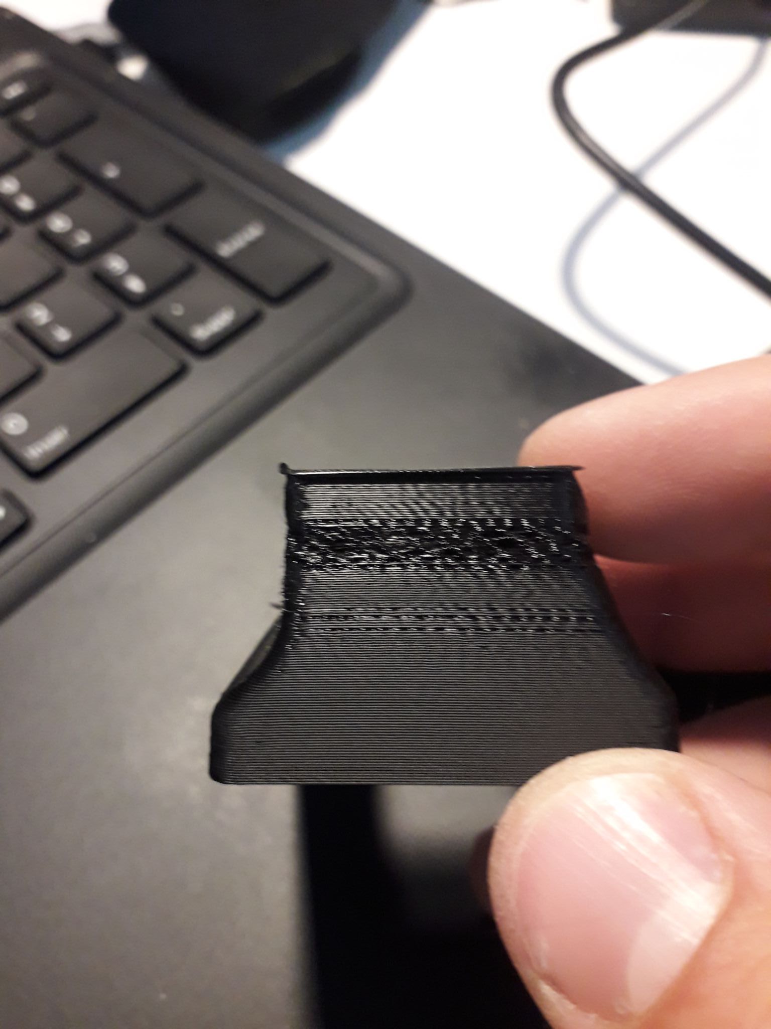

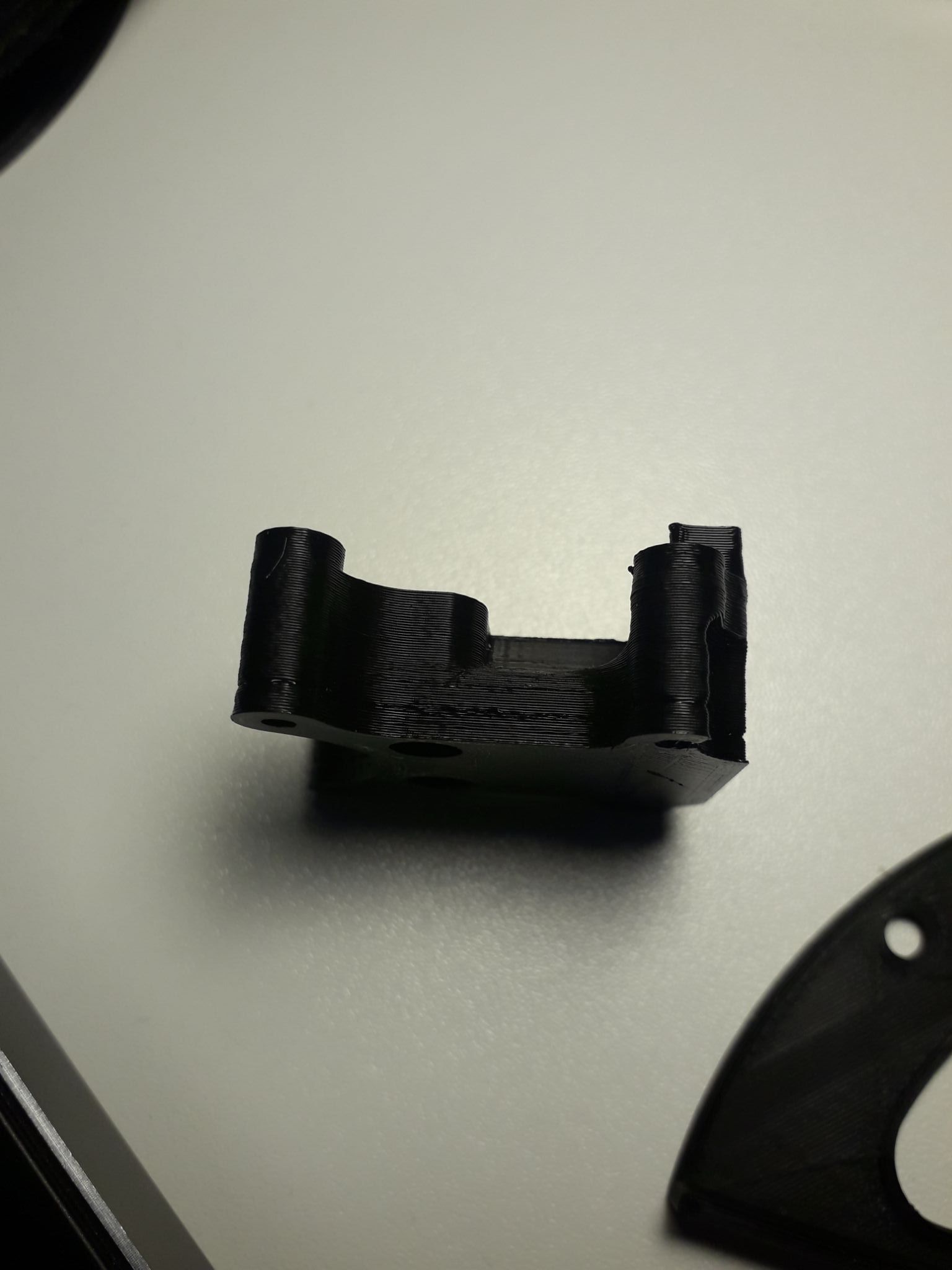

Bonjour à tous,
Depuis quelques temps, j'ai observé deux problème récurent et plutôt étrange :
  1. Certaines couches sortent mal alors que le rendu global du reste de la pièce est bon. On dirait qu'il y a de la sous extrusion
  2. La parois interne de la dernière couche est sous extrudée.
"20201007_115726.thumb.jpg.846a9a3c7a0942f7d52d2e602b95a18c.jpg20201007_115736.thumb.jpg.303fa8ea7a708ad7e78fa231d56fedfe.jpg
Je vous ai joint mes paramètres Cura en PJ. Je ne sais pas si vous avez une idée ?
Merci d'avance

SAlut
ça peut venir de la température de buse
material_final_print_temperature = 190
material_initial_print_temperature = 195
material_print_temperature = 200
Essaye de mettre 200 ou 205° pour toute l'impression

il y a 16 minutes, Krl a dit :
Ca vient peut être de la baisse de température ambiante de ta pièce (vu qu'on est passé de 30 à 10° en 2 semaines..)
Si j'avais eu cela sur toute la pièce, pourquoi pas, mais là je n'ai ça que sur quelques couches.
Voici ce que ça a donné sur mon dernier essais :
On voit que les toutes première couches sont bonnes et et qu'il y a une dizaine de couches intermédiaires. Je me demande si ce ne serai pas un probrlème de refroidissement. J'ai l'impression que j'ai moins de problèmes quand l'imprimante est ouverte que quand elle est fermée.
Pour info, la température de la pièce est très stable. Climatisé en permanence, la température est comprise entre 22.5 et 24.5.

il y a 5 minutes, skarab2201 a dit :
Je me demande, si ce n'est pas un problème de retraction. Bizarrement les couches pouries de la dernières pièces sont celles qui avaient du supports...
C'est un problème de sous extrusion en tout cas. Qui s'accentue certainement lors des phases de couches plus complexes (support/retractation...)
En tout cas augmenter la température c'est le premier paramètre que je changerais pour voir ce que cela donne.
En fonction du résultat, je me lancerais dans certaines vérification. Bouchon/Buse, Moteur&ressort/Extrusion, Configuration/Sliceur....

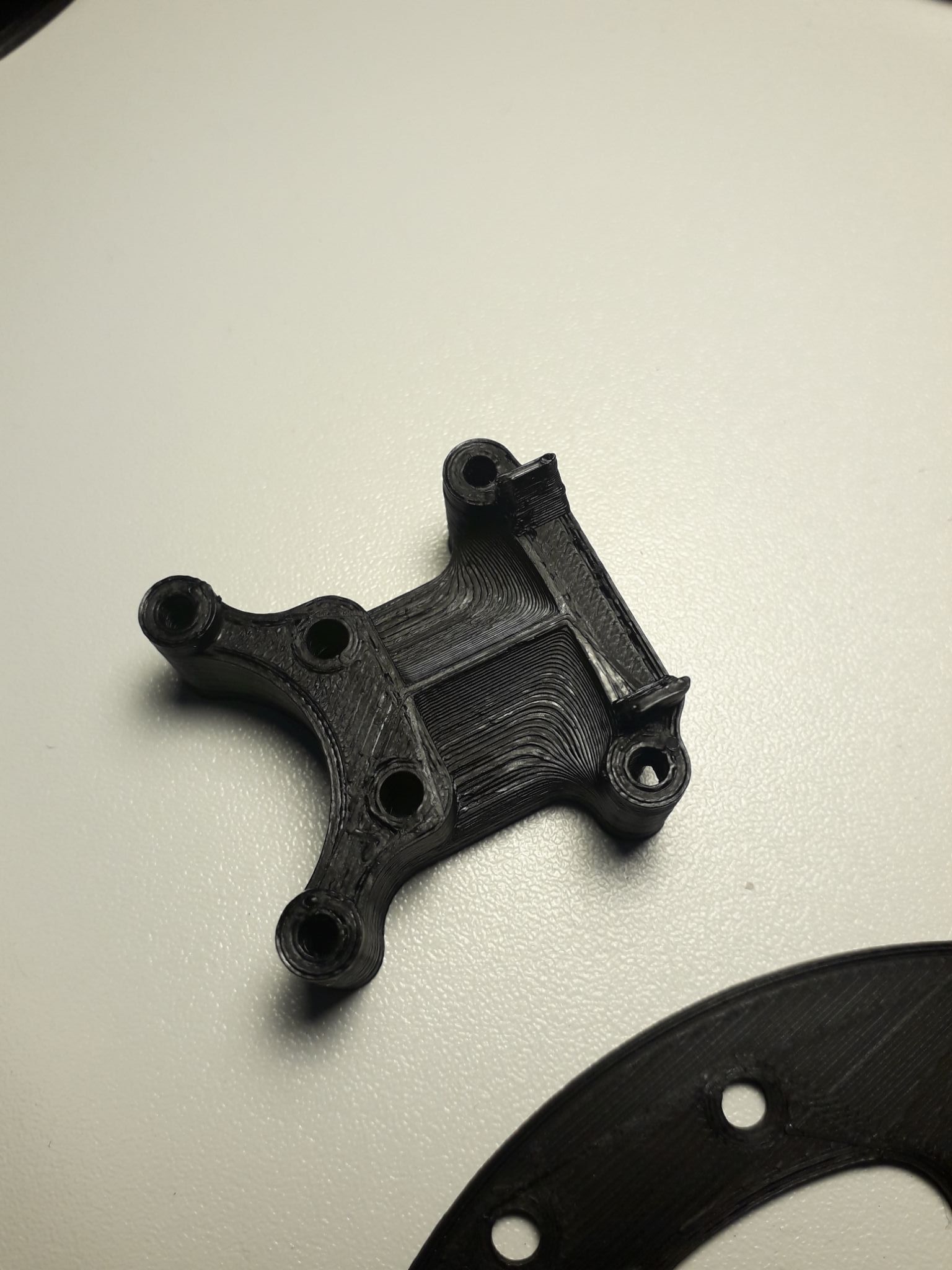

J'ai relancé la même pièce avec capot ouvert et 25mm/s de retraction et visiblement le problème n'est plus la. Je n'avais pas modifié les paramètres de calibration de mon extrudeur car, jusqu'à présent, les résultats était très bon.
Je vais relancé une calibration et un test de retraction voir si cela peu solutionner mon problème. En tout cas, il semble que le PLA ai besoin d'un refroidissement important.
edit : la pièce vient de finir, elle est impeccable. Plus aucune couche qui pose problème. Par contre j'ai toujours de la sous extrusion entre la parois interne et le reste.

Il y a 3 heures, skarab2201 a dit :

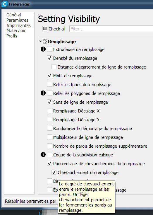

Tu peux régler le pourcentage de chevauchement entre remplissage et coque. D'ailleurs ça serait plus simple si tu envoyais t'as config cura COMPLETE
Tu sais comment faire, j'ai cherché vite fait mais je  n'ai pas trouvé... J'ai pris le fichier dispo dans c:/user/Appdata/Roaming/Cura

Il y a 4 heures, skarab2201 a dit :
Ici le logiciel dont à parlé @remibora sur un autre post, à copier dans C:\Program Files\Ultimaker Cura X.X\plugins
