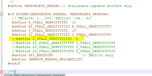

legired Posté(e) Octobre 8, 2020 Partager Posté(e) Octobre 8, 2020 Salut, Tu a surement besoin de jouer avec la sensibilité du sensorless dans le config_adv Lien vers le commentaire Partager sur d’autres sites More sharing options...
Badour Posté(e) Octobre 8, 2020 Auteur Partager Posté(e) Octobre 8, 2020 il y a 13 minutes, legired a dit : Salut, Tu a surement besoin de jouer avec la sensibilité du sensorless dans le config_adv Salut, Je n'ai pas activé le stallguard sur le Z, uniquement sur les axes X et Y. Le stallguard sur Z je trouve ça carrément dangereux... Même si dans l'absolu ça taperait sur l'endstop dans tous les cas. La, à chaud dans mes réflexions, je me demande s'il ne faudrait pas inverser l'état de l'endstop. Peut-être que dans Marlin je l'ai déclaré comme NO au lieu de NC. Ou alors ce serait la ligne "ENDSTOP_PULLUP" à désactiver, j'avoue ne pas trop savoir à quoi elle sert celle-là. Mais ce qui est étrange c'est que ça n'explique pas pourquoi ça marche juste après un flash et pas après un redémarrage... Lien vers le commentaire Partager sur d’autres sites More sharing options...
legired Posté(e) Octobre 8, 2020 Partager Posté(e) Octobre 8, 2020 Salut, Alors si tu a un doute sur la logique de l'endstop, rien de plus simple tu connecte ton imprimante a octoprint ou protnerface ou ce que tu veux, et tu execute la commande M119, cela te retourne l'état de tes endstop Donc tu le fait avec le Z dans le vide (donc non appuyer sur l'endstop) si il te dit TRIGGER, c'est qu'il faut inversé la logique dans le fw, si il te dit OPEN c'est que la logique est bonne et dans ce cas faut chercher un autre truc Lien vers le commentaire Partager sur d’autres sites More sharing options...
