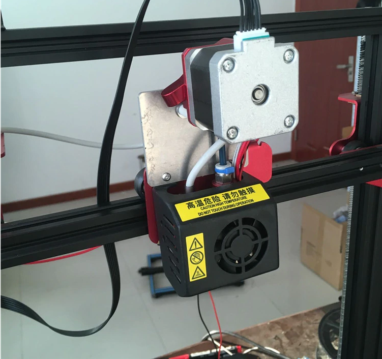

C'est juste qu'avec un "Direct Drive", c'est plus facile.
Avec l'extrudeur en "Bowden", c'est "un poil plus capricieux"  à correctement pouvoir imprimer du flexible.
Il y a 19 heures, Xjr78 a dit :
j’aimerais une imprimante qui a une qualité d’impression au moins équivalente a la cr10s pro, qui soit fiable dans le temps et qu’on est pas besoin de coller des centaines d’euros en option pour la fiabiliser ou pour qu’elle imprime correctement.
Et bien tu prend une CR10S Pro ou CR10 V2, ou directement CR10 V3 (avec Direct Drive natif), et tu pourras faire ce que tu voudras.
A noter, qu'il est tout à fait possible d'installer un "kit Direct Drive", pour moins de 15€ (cela ne te coûtera pas 100€), sur une CR10S Pro comme avec ce petit kit :

Entre la v2 et la v3, c'est surtout le passage du Bowden au direct Drive, sinon il ne me semble pas qu'il y ait beaucoup de différences.
Le direct Drive est meilleur pour le filament flexible car il le pousse directement dans la tête :
Un Bowden pousse le filament dans un tube. Avec un filament rigide pas de souci, la poussée est bien retransmise jusqu'à la tête. Avec un filament souple il peut s'écraser un peu plutôt que d'avancer. Mais comme dit plus haut, v j'imprime du TPU 95a avec un Bowden.
Par contre le direct Drive est sensé être un poil moins bon côté qualité d'impression (je n'ai pas testé personnellement), du fait du poids supplémentaire sur la tête : en bécane le poids est l'ennemi, et le poids non suspendu encore plus. Ici c'est pareil, c'est la tête qui bouge tout le temps, plus elle est légère, plus elle est agile. Je pense que c'est surtout vrai si tu cherches à imprimer vite, car l'inertie n'en sera que plus importante et néfaste. Mais je pense qu'en étant raisonnable sur la vitesse tu ne devrais pas voir de réelle différence.

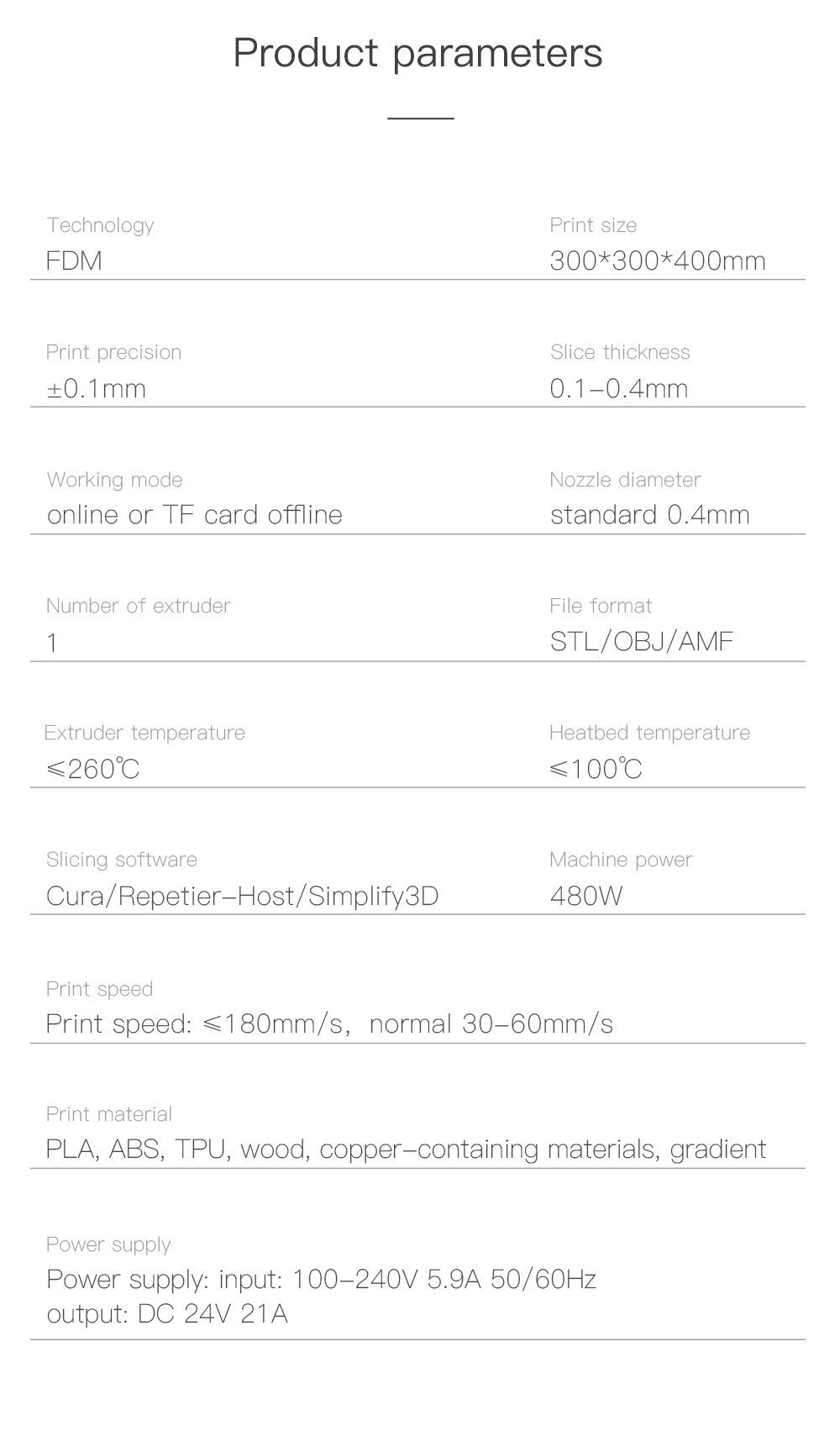

Concernant la pro c'est un peu différent, tu gagnes l'autolevelling du bed. C'est a dire qu'au lieu de devoir mettre ton plateau bien à plat  avec 1 vis à chaque coin, la tête se promène partout et relève sa hauteur en un certain de points toute seule et adapte sa hauteur d'impression.
Sur un petit plateau bien plat ça n'est pas indispensable, par contre sur un plateau avec un dôme au milieu par exemple c'est très utile : tes 4 vis ne te permettront pas de compenser le dôme, alors que l'autolevelling retiendra juste que la hauteur n'est pas là même et compensera la hauteur en passant à cet endroit.
Sinon elle semble avoir une alimentation plus puissante (à moins de prévoir d'ajouter des choses je ne sais pas si ça et très utile, peut être une chauffe un peu plus rapide)  et un écran tactile.
Enfin une grosse différence est que les pros ont l'électronique et l'alim dans la base sous le plateau, alors que c'est dans un boîtier déporté sur les non pro.
La pro est donc plus compacte et facile à installer sur un bureau, mais il est plus facile de fermer une imprimante avec le bloc séparé. On ferme l'imprimante pour imprimer des filaments qui n'aiment pas les courants d'air (ABS par exemple).
Or l'alim et l'électronique n'aiment pas la chaleur et ont besoin d'être ventilées, le bloc peut alors facilement rester en dehors du caisson, ce qui est plus compliqué quand elles sont dans le socle sous le bed.
