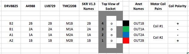

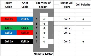

J'ai changé mes moteurs des axes Z sur mon ANET A8 V1.5 depuis pas mal de temps maintenant, or l'un d'eux ne fonctionne plus. Un ami m'a donné les moteurs correspondants aux moteurs d'origine, or, je ne trouve pas la datasheet. Le moteur est un ot-42hs40-005b. Je ne parviens pas à trouver le bon câblage pour mes connecteurs côté moteur.
Quelqu'un aurait-il la datasheet, la même imprimante, ou une astuce pour déterminer l'ordre des fils ?

Va falloir que tu m'expliques le coup de la rouille, je vis à la Rochelle, ville portuaire depuis le 12ème siècle AU MOINS, donc l'océan pas loin, j'ai ma machine depuis 2017 et PAS UN PET DE ROUILLE! (et oui, tous mes moteurs sont d'origine, sauf celui de l'extrudeur, qui est un moteur e3d).
Sinon, il est tout à fait possible de trouver des moteurs Anet sur ebay, aliexpress, amazon ou cdiscount, ou les câbles qui vont avec. Mais ces deux tableaux devraient t'aider:

Merci beaucoup pour les tableaux, je vais essayer de ce pas.
