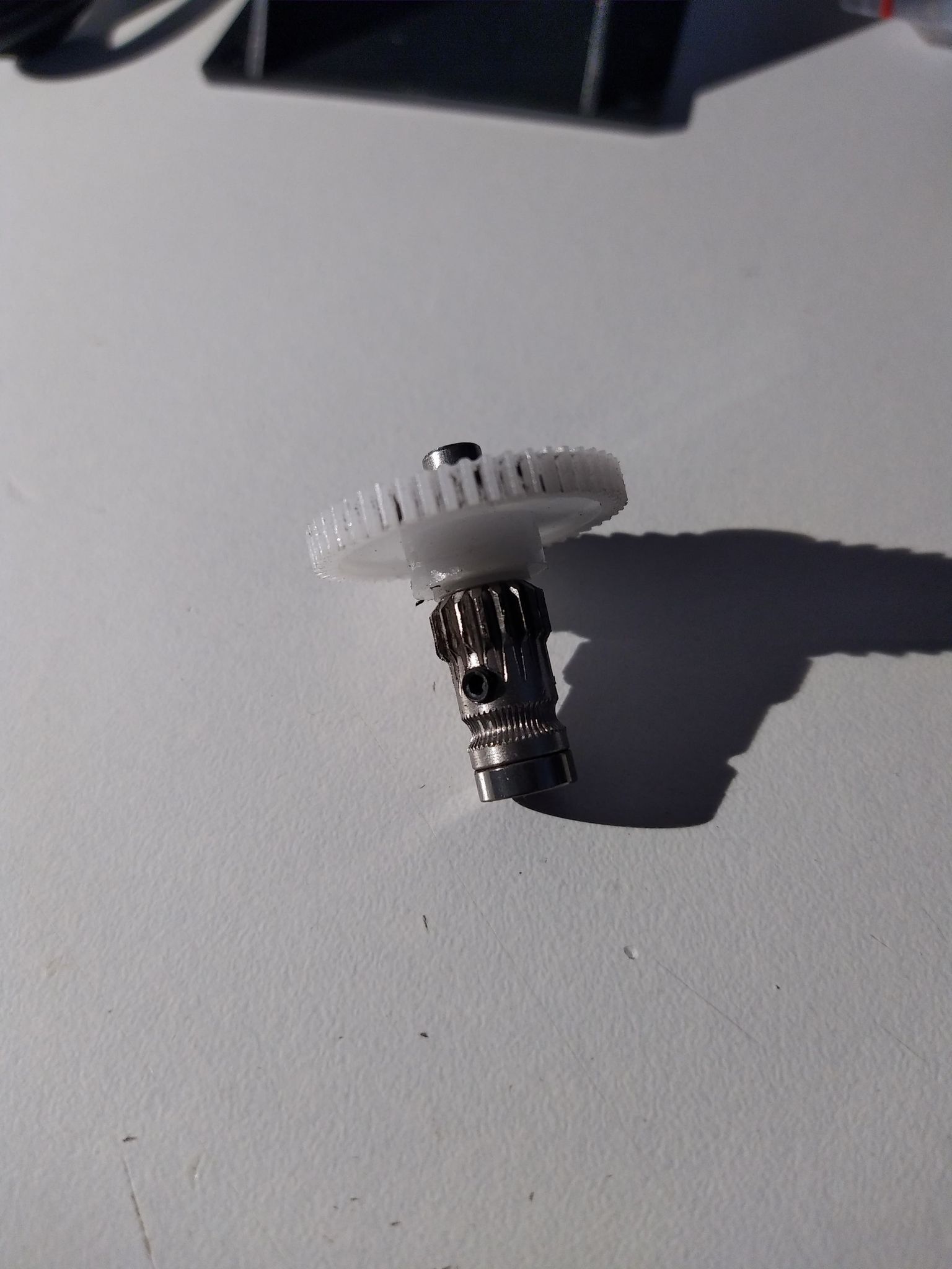

Bon moi j'ai un soucis dans mon extruder si je trouve le courage je le remplace ce w-e par un BMG V2 😅

Hello !
Ce matin démontage du BMG et comme il me semblait j'avais bien une vis complètement desserrée ... 😪
J'en ai profité pour monter le BMG V2 à la place et j'ai lancé un print avec le firmware 62 et sans stop print ...
à dans une dizaine d'heure 😅

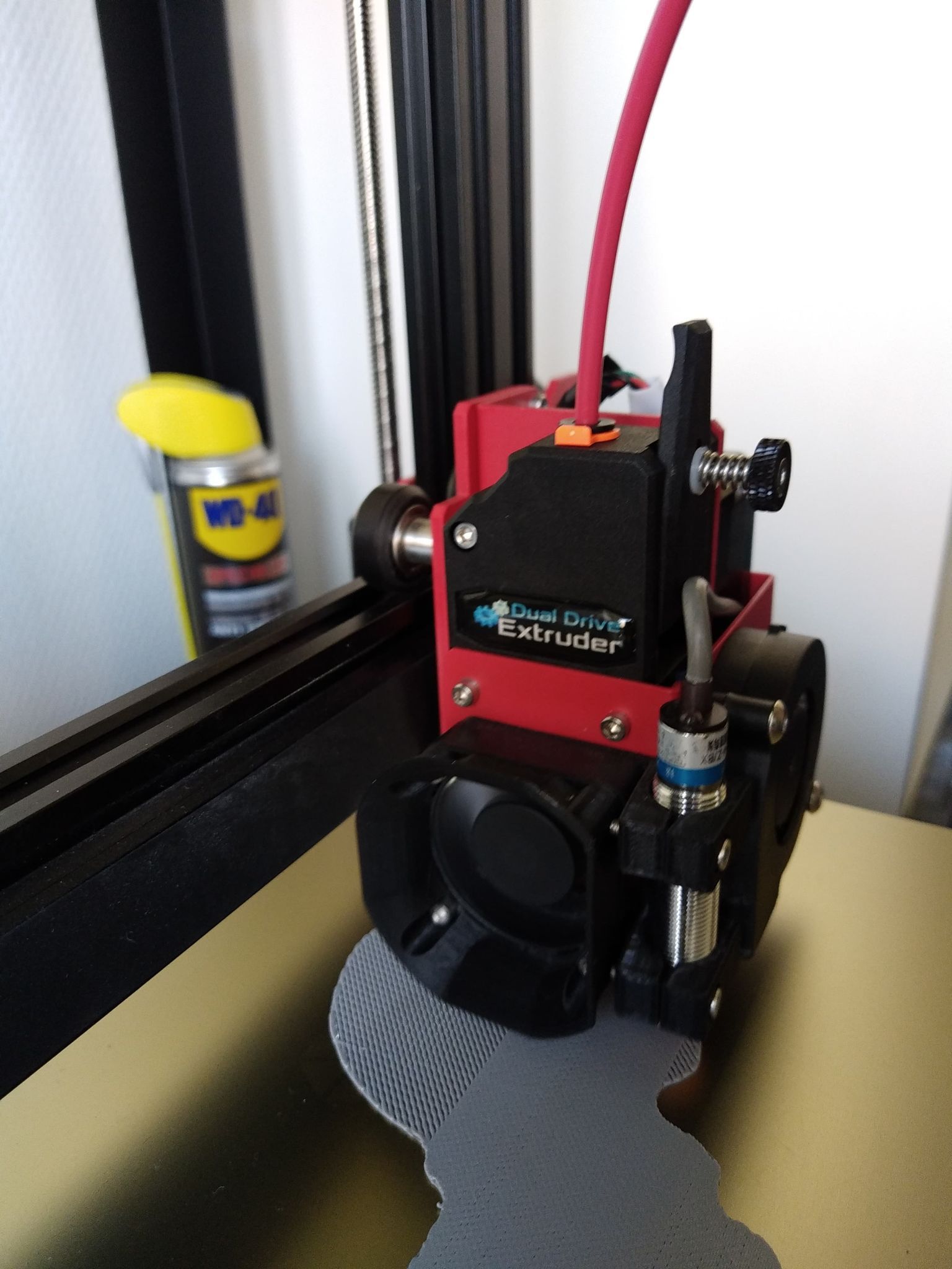

Hello à tous !
Bon je suis repassé en V62 non marlin
Sans stop print et voici ce que ça donne ... (oui j'ai un support qui c'est barré pendant le print xD ) 🤔😅
Je ne comprend plus rien avec cette machine xD
