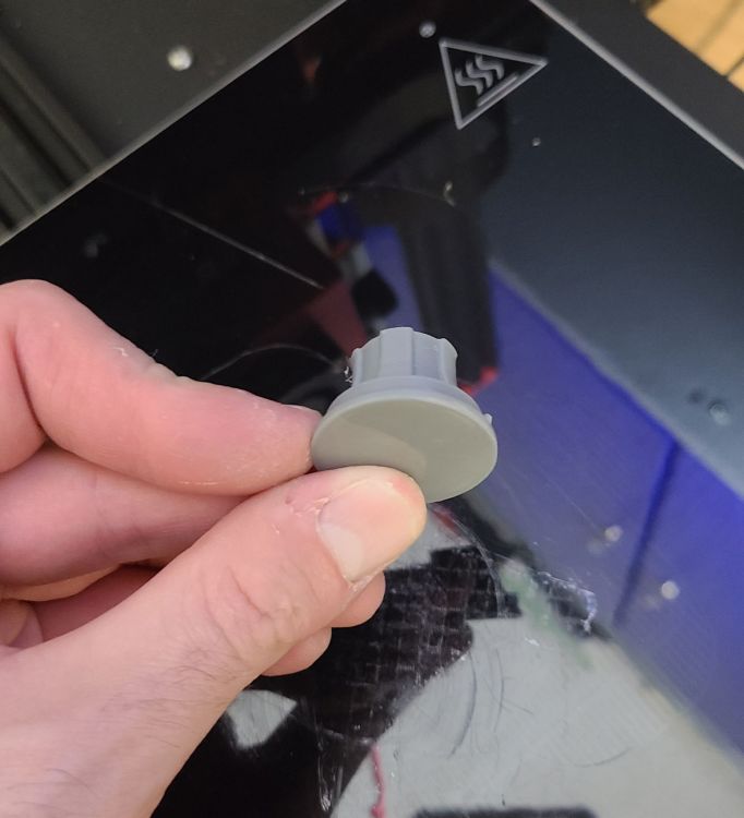

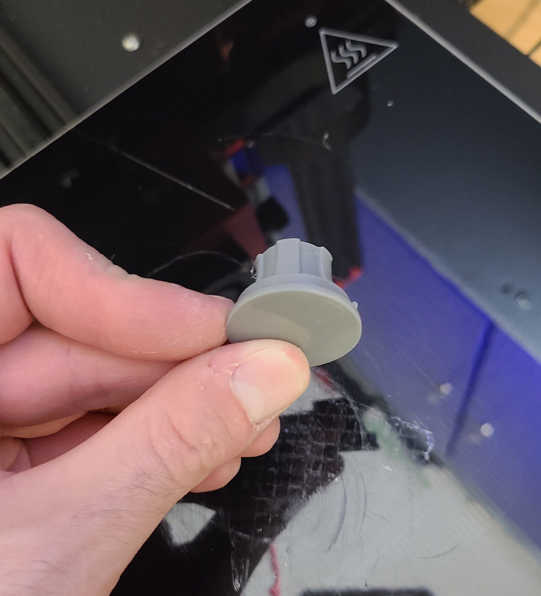

Imprimante encore arrêtée sans raison, et au reboot comme si de rien n'était 😄
Dommage c'était super clean même si j'ai dû arracher cette pièce au pied de biche...
Lien vers le commentaire
Partager sur d’autres sites
Il y a 18 heures, maigrot64 a dit :
C'est propre comme impression, pas besoin de la mettre dans un caisson pour de l'abs ?
C'est toutes ma pièce qui fait caisson et selon la place ou elle est situer hors cour rant d'air et temp stable ,en fessant attention pour les émanations ,ben pas de stress....

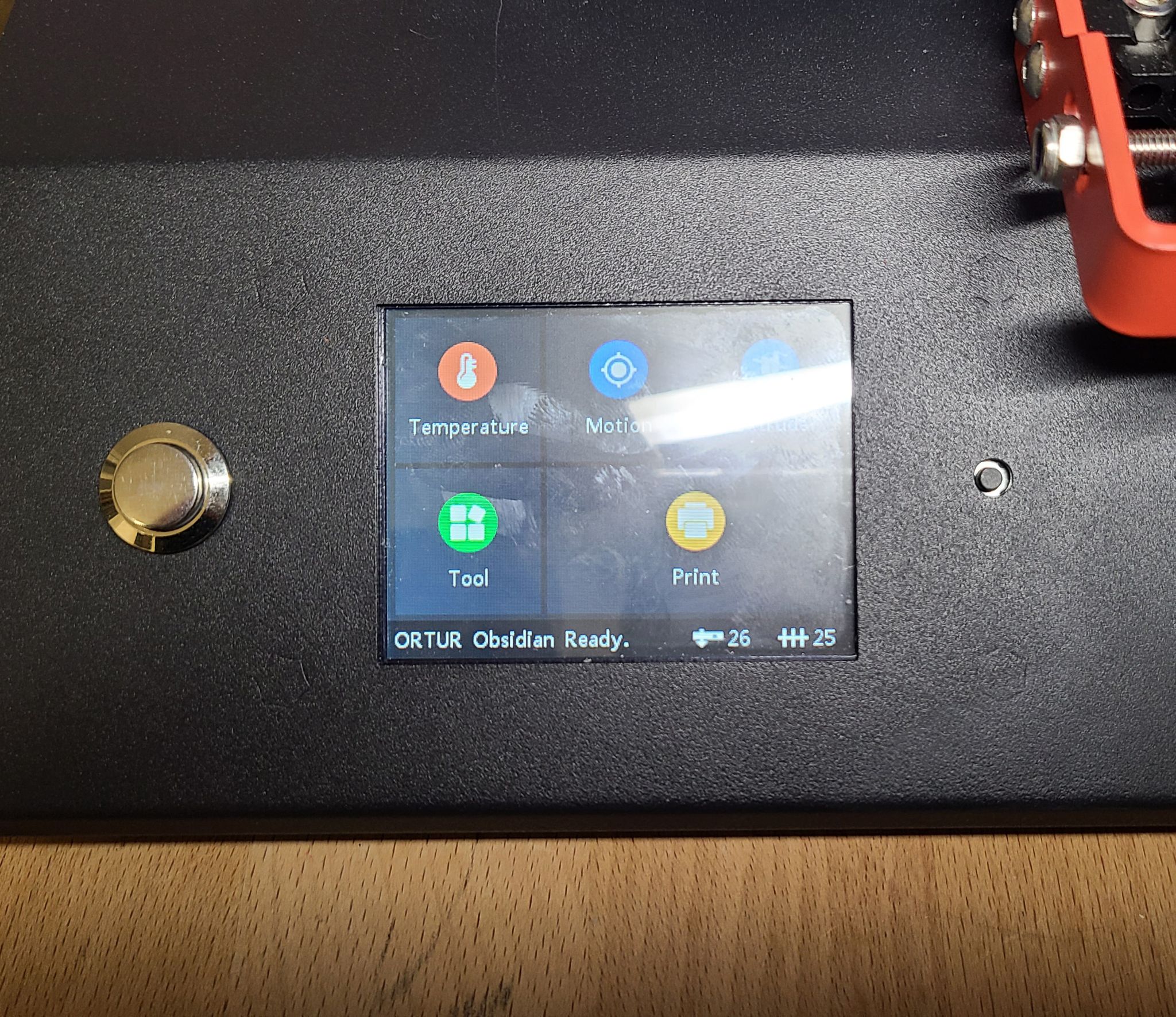

Pour ma part, en 6.1 au bout de 10 minutes de print la chauffe du hotend s'arrête et du coup le filament ne coule plus. En 6.2 au bout de 3-4h de print l'imprimante s'arrête et la reprise ne marche pas, elle décalé le print de 5mm.
C'est dommage l'imprimante paraît bien, mais inutilisable pour le moment.
  • Confus 1
il y a une heure, Olman74 a dit :
j'ai le même problème des 10 minutes et c'est pour cela que je flash 2 X avec a chaque fois un erasse eeprom.
Apres c'est bon !
La mon test en tpu ok et toujours en 6.1 :
il y a 14 minutes, xbillou360 a dit :
Apres c'est bon !
Super, comment fait on pour flasher 2x et reset l'eeprom ? Et est ce que t'as déjà eu le problème de l'imprimante qui s'éteint sur de longs prints ?
il y a 50 minutes, Motard Geek a dit :
Yes c'est la plus stable, même si je trouve que les ventilos sont un poil lents.
Faut taper les commandes avec Pronterface, Remercier, Cura, S3D ou autre 🙂
Merci 🙂 J'essaierai ça demain. Je vous tiens au courant si ça fonctionne.
