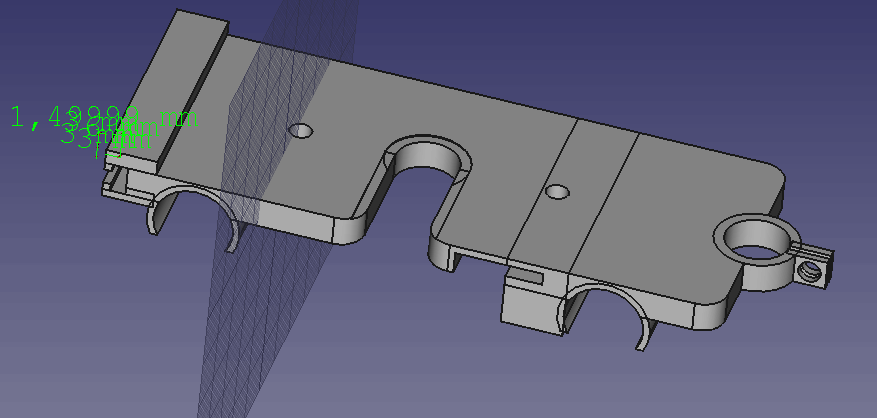

BourrinDesBois Posté(e) Avril 23, 2017 Partager Posté(e) Avril 23, 2017 il y a 52 minutes, Will1 a dit : Ma tete DirectDrive : Une horreur à part si tu ralentis beaucoup ta vitesse d'impression et les roulements à billes n'apprécient pas. Je bosses sur une tête directe qui fonctionnent. Normalement c'est fini dans la semaine. La tu as 2 soucis: la pièce n'est pas assez large (si tu vas vite ça va onduler) et l'insertion du Téflon et du corps de refroidissement est super relou. Lien vers le commentaire Partager sur d’autres sites More sharing options...
Will1 Posté(e) Avril 23, 2017 Auteur Partager Posté(e) Avril 23, 2017 Merci pour ton retour @BourrinDesBois. Le soucis d'un guidage plus large est que tu réduits ta zone d'impression. J'aimerais bien voir ton design cela dit. Si tu veux bien. Cdlt. Will1 Lien vers le commentaire Partager sur d’autres sites More sharing options...
BourrinDesBois Posté(e) Avril 23, 2017 Partager Posté(e) Avril 23, 2017 C'est pas de moi mais je te poste ça plus tard. il manque juste de quoi mettre le palpeur. Et oui tu vas perdre en largeur environ 10 cm et en hauteur autant qu'avec ce modèle. mais je t'assure que c'est pas stable. Je l'ai déjà testé. De toute façon prévois des paliers lisses ou des paliers bronze graphistes car tes roulement vont avoir du mal avec le poids. Lien vers le commentaire Partager sur d’autres sites More sharing options...
BourrinDesBois Posté(e) Avril 24, 2017 Partager Posté(e) Avril 24, 2017 J'aimerai adapter ce genre de systême, ce que j'aime : http://www.thingiverse.com/thing:1411833/#files + Le corps de buse est facile à monter/démonter. + on ne sert pas au milieu du chariot (il y a une fragilité à l'endroit ou on serre le radiateur qui fait que le chariot à une légère tendance a plier sur la tête de la dago). + L'extrudeur est réduit (bon couple) et a fait ses preuve. + Le ventilateur pour le PLA est indépendant du ventilateur du radiateur (gros problème de la very). - Il faut le réduire car il est légèrement plus large au niveau de la fixation sur les tiges lisses. - On perd de la largeur (mais de toute façon il faut une tête un peu plus large en extrusion directe car sinon elle est instable). - On perd la fixation sur les paliers par clipsage qui est bien pratique tout de même. - La fixation de la courroie n'est pas au même endroit il me semble (à vérifier). Bref il faudrait un mix des 2. Lien vers le commentaire Partager sur d’autres sites More sharing options...
BourrinDesBois Posté(e) Avril 24, 2017 Partager Posté(e) Avril 24, 2017 (modifié) @Will1 J'ai fait un dessin, je le publierai sur thingiverse une fois testé : (A associé au lien ci dessus) La buse s'insére par le U (ultra simpe), elle est serré par l'extrudeur qui se fixe sur les 2 trous en M4. Les courroies se serrent sur les 2 boucle à coté du palier droit. La tête se clipse (enfin normalement!) et le ventilateur se met à gauche sur l'insert en T. Il faut acheté un kit pour l'extrudeur mais j'expliquerai plus tard. Modifié (le) Avril 24, 2017 par BourrinDesBois Lien vers le commentaire Partager sur d’autres sites More sharing options...
