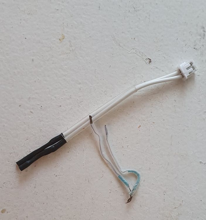

thibab Posté(e) Octobre 10, 2020 Partager Posté(e) Octobre 10, 2020 Bonjour à tous j'ai un problème avec mon imprimante 3D : cette semaine j'ai lancer une impression avec, en revenant de cours j'ai eu la terrible surprise de voir que j'avais imprimer trop prés du plateau : résultat ma buse était couverte de plastique [url]file:///C:/Users/anubi/OneDrive/Images/buse%20pleine.jpg[/url]je l'ai donc démonté et enlevé cependant maintenant quand j’essaye d'imprimer qq chose il me met "Err: MINTEMP Printer HLTED Please reset" et la température du plateau reste à "-14°c"[url]file:///C:/Users/anubi/OneDrive/Bureau/le%20probleme%20bis.jpg[/url][url]file:///C:/Users/anubi/OneDrive/Bureau/le%20probleme.jpg[/url]est-ce que quelqu’un a déjà eu ce problème et si oui y a t'il une solution ? Lien vers le commentaire Partager sur d’autres sites More sharing options...
Sanzhongyanse Posté(e) Octobre 11, 2020 Partager Posté(e) Octobre 11, 2020 (modifié) Bonjour, Tu as abîmé la thermistance. C'est la petite boule de verre qui entre dans le bloc de chauffe près de la cartouche chauffante. Elle sert de thermostat. Il "suffit" de la remplacer. Attention, il y a plusieurs types de thermistance. SI tu nous fais savoir quelle imprimante tu as, un des membres pourra probablement te dire lequel il te faut. Modifié (le) Octobre 11, 2020 par Sanzhongyanse 1 Lien vers le commentaire Partager sur d’autres sites More sharing options...

thibab Posté(e) Octobre 11, 2020 Auteur Partager Posté(e) Octobre 11, 2020 En effet en regardant de plus prêt une partit c'est détaché et est plein de PLA à l’intérieur j'ai une imprimante Ortur 4 V2 et voici mon fil est-ce la "thermistance"? et si oui quelle est son type? Lien vers le commentaire Partager sur d’autres sites More sharing options...

Sanzhongyanse Posté(e) Octobre 11, 2020 Partager Posté(e) Octobre 11, 2020 Honte à moi de faire de l'ombre aux Anciens et aux Vénérables. Promis, juré, je ne le ferai plus....avant la prochaine fois, pas avant. Je voudrais en remettre une couche, j'écrirais ceci : Ne sachant pas quelle version de firmware tu as sur ta machine, ni quelles options y sont activées, voici une piste à suive. Vérifie que tu n'as pas l'info dans dans le sous-menu "info de l'imprimante". Sous Marlin 2.xxxx, ce menu se trouve dans les environs du sous-menu "imprimer au départ de la carte SD" (Pardon, je n'utilise pas de firmware en langue française, donc je traduis les titres). Un sous-sous-menu cite le type de thermistance. Autre possibilité si tu as le fichier configuration.h de ton firmware, le type de thermistance utilisé par ta machine y est activé. Bon, je sors, comme le faisait Columbo dans ma jeunesse. Et comme lui, juste avant de disparaître, j'ajouterai une petite phrase qui fera avancer le Schmilblic (drôle de truc connu des anciens seulement), ou le Tirlipot (pour les plus anciens encore) : Regarde ceci, sous toute réserve, cela me semble correspondre : https://fr.aliexpress.com/item/33004550182.html?spm=a2g0w.12057483.0.0.69c460d5PLtIn8 deleted. Désolé, sucrant des fraises, j'avais envoyé mon message précédant deux fois.... 1 Lien vers le commentaire Partager sur d’autres sites More sharing options...
thibab Posté(e) Octobre 12, 2020 Auteur Partager Posté(e) Octobre 12, 2020 Merci en effet c'est bien la bonne thermistance je la commande et je vais voire si mon imprimante re-fonctionne Merci beaucoup pour ton aide!! Lien vers le commentaire Partager sur d’autres sites More sharing options...
Sanzhongyanse Posté(e) Octobre 12, 2020 Partager Posté(e) Octobre 12, 2020 Tu la recevras peut-être plus vite en passant par le service après-vente de ton vendeur. Demande-leur de toute façon les références de ta thermistance, tu en trouveras probablement sur A ma zon, plus chères mais avec livraison beaucoup plus rapide. Eventuellement, u peux prendre une thermistance de même type, même si elle n'a pas la même connection ORTUR. Tu coupes les fils de l'originale et de la nouvelle et tu relies la nouvelle sur les vieux fils. Protège bien les épissures. Le mieux, si tu en as, c'est d'utiliser des gaines (fibre de verre et thermorétractable) et des ferrules. Si pas, deux petites soudures et de la toile isolante. 1 Lien vers le commentaire Partager sur d’autres sites More sharing options...
