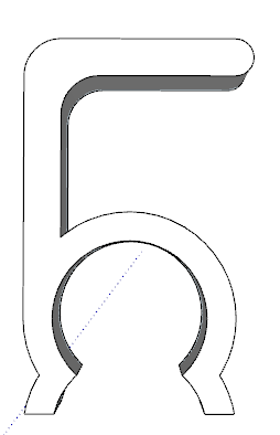

DEWINTER Posté(e) Octobre 11, 2020 Partager Posté(e) Octobre 11, 2020 imprimante A20M , concepteur REPTIER HOST V2.16 , essai pour clip tube de 20mm réduit à 16mm avec échelle (ok) mais les parois sont trop fine et casse, comment augmenter l' épaisseur je voudrais 3mm, dans la case cloison j'ai mis 0,4,puis 0,8, 1,2 1,6 mais reste toujours trop fine. PLA,ABS,PET même chose le PAPY belge. Lien vers le commentaire Partager sur d’autres sites More sharing options...

Yellow T-pot Posté(e) Octobre 12, 2020 Partager Posté(e) Octobre 12, 2020 Hello, ok compris. En réduisant de Ø20 à Ø16, la pièce devient trop fine et casse. La solution la plus directe, c'est de modifier la numérisation de la pièce. Tu peux joindre ton STL (version initiale en Ø20) qu'on voit à quoi ça ressemble ? Lien vers le commentaire Partager sur d’autres sites More sharing options...
DEWINTER Posté(e) Octobre 13, 2020 Auteur Partager Posté(e) Octobre 13, 2020 si je change dans la configuration paroi la taille en 24 uniquement 6 grosseur de filament aparaisent je ne sait pas monter en plus pour consolider la piéce pour moi le trancheur resterait sur cette donnée max et ne prend pas plus !!! j'ai déjà eu plus solide avec une autre machine (BALCO) on cherche !PVCclipHangr.STL Lien vers le commentaire Partager sur d’autres sites More sharing options...
Yellow T-pot Posté(e) Octobre 13, 2020 Partager Posté(e) Octobre 13, 2020 Hello, ce ne sont pas les épaisseurs de parois dans le trancheur que tu dois modifier, cela ne va pas augmenter la position des parois externes de ta pièce. C'est la numérisation de l'agrafe qu'il faut modifier. J'ai regardé ton STL, le diamètre inter est de Ø13 mm donc pour un tube de ce diamètre. Je ne retrouve donc pas les 20 ou 16 mm... Quel est le Ø du tuyau que tu veux clipser dans l'agrafe ? Lien vers le commentaire Partager sur d’autres sites More sharing options...
DEWINTER Posté(e) Octobre 14, 2020 Auteur Partager Posté(e) Octobre 14, 2020 diamètre Ø 16, et je modifie comment avec REPETIER ??? GRAND merçi Lien vers le commentaire Partager sur d’autres sites More sharing options...
Yellow T-pot Posté(e) Octobre 14, 2020 Partager Posté(e) Octobre 14, 2020 (modifié) Hello, je ne sais pas ce que Repetier intègre comme possibilités de modif d'une num... Je suis repartis de ton agrafe, j'ai gardé la partie haute et réduit la lyre à un Ø16 inter avec une épaisseur de 3 mm: agrafe.stl Modifié (le) Octobre 14, 2020 par Yellow T-pot Lien vers le commentaire Partager sur d’autres sites More sharing options...
DEWINTER Posté(e) Octobre 15, 2020 Auteur Partager Posté(e) Octobre 15, 2020 essai réussi avec vos coordonées,ce fut laborieux et merci de votre aide, forum FRANCAIS EXTRA , Lien vers le commentaire Partager sur d’autres sites More sharing options...
