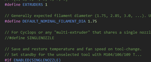

vbfc Posté(e) Octobre 13, 2020 Partager Posté(e) Octobre 13, 2020 Bonjour, je ne sais pas si le sujet est placé dans la bonne sous section, auquel cas, ne pas hésiter à déplacer. Je suis l'heureux propriétaire d'une Tronxy X5SA-2E, mais trouvant dommage de pas avoir accès à tous les paramétrages et notamment faire une cartographie du plateau pour éviter de le rayer et autre, je décide avec un avis d'un personne de passer sous marlin. J'ai mis le fichier update et tout semble fonctionner, SAUF la double extrusion, dès l'instant que l'imprimante vois T1, elle rétract le filament 2 et me demande d'injecter le filament..; ne comptant pas rester à coté pour injecter le fil et lui dire OK a chaque layer, j'aimerais savoir d'où peux venir mon problème ? Pour information, j'ai compilé avec visual studio code, sous marlin 2.0.7.1. J'ai pris les fichiers configurations.h et configuration_adv.h de la X5SA ou j'ai mis 2 extrudeurs au lieu d'un et activé la fonction singlenozzle. J'ai changé la ligne de la mother board en chitu-V6.Est ce que j'aurais homis de faire un changement ? (je ne trouve pas ces deux fichiers pour mon imprimante). Merci d'avance pour votre aide, Lien vers le commentaire Partager sur d’autres sites More sharing options...
Yellow T-pot Posté(e) Octobre 26, 2020 Partager Posté(e) Octobre 26, 2020 Salut @vbfc, je n'ai pas de double extrusion (du moins pas encore...), j'ai trouvé sur le forums deux fils sur ce sujet. C'est plus spécifique à une version avec têtes basculantes mais il y a pas mal d'infos plus globales sur Marlin. Bonne lecture... Le sujet de @yopla31 et celui de @Jean-Claude Garnier Lien vers le commentaire Partager sur d’autres sites More sharing options...
yopla31 Posté(e) Octobre 26, 2020 Partager Posté(e) Octobre 26, 2020 Tu donnes peu d'infos pour que l'on puisse t'aider. Quelle tête utilises-tu? #define EXTRUDERS 2 et #define SINGLENOZZLE c'est pour une tête style XCR3D. J'en parle dans mon file, ma Ender 5 était équipée de cette tête pendant un temps... depuis elle est passée en dual hotend. Lien vers le commentaire Partager sur d’autres sites More sharing options...
Yellow T-pot Posté(e) Novembre 22, 2020 Partager Posté(e) Novembre 22, 2020 Le 13/10/2020 at 15:07, vbfc a dit : J'ai changé la ligne de la mother board en chitu-V6 Salut @vbfc, je pense que tu as avancé sur ton problème depuis le mois d’octobre . Donc tu as vu que tu ne prends pas le bon modèle de carte mère. La double extrudeur c'est la CXY-V8-190729 et pas la V6 qui est en simple. Lien vers le commentaire Partager sur d’autres sites More sharing options...

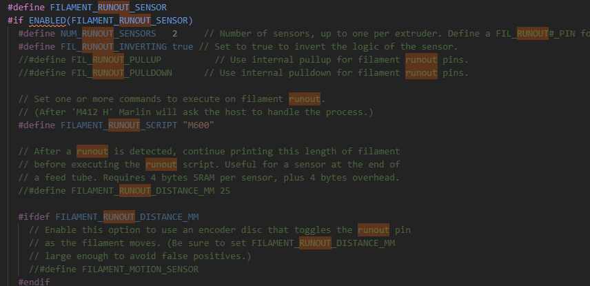

vbfc Posté(e) Novembre 30, 2020 Auteur Partager Posté(e) Novembre 30, 2020 Bonjour @Yellow T-pot, J'ai effectivement avancé sur le soucis depuis le mois d'octobre après de nombreuses heures à tester la modification du fichier configuration.h, j'ai trouvé que le probleme venait de la détection de fin de filament qui était en low et pas en high.... Pour ce qui est de la carte c'est bien une V6 en tout cas c'est ce qui est mentionné sur la carte directement Je vais passer mon poste en résolu du coup, merci pour votre aide Lien vers le commentaire Partager sur d’autres sites More sharing options...

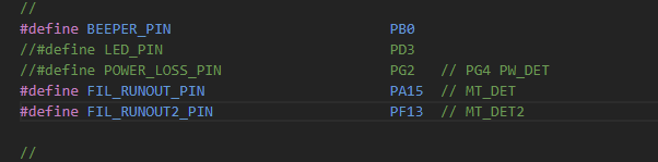

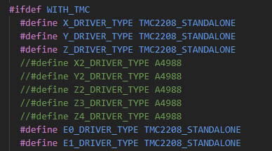

fred5976 Posté(e) Février 1, 2021 Partager Posté(e) Février 1, 2021 Merci pour le retour. J'ai pas eu de souci de compilation sur la chitu f103. Juste rajouter le 2ème runaout filament avec l'activation du bon pin dans Pins.h. Je suis parti du marlin custom de rapsodyv qui n'est pas configuré pour les 2E. donc pareil j'ai activé le driver TMC2208 pour E1. De manière globale pas de souci avec Marlin. C'est juste les Titans qui bouffent le filament quand je tourne avec une buse de 1mm. Je suis tombé sur une vidéo d'une personne qui a fait un test de torture pour comparer les BMG avec les Titans https://youtu.be/FgqYS1t0PNo. Et j'ai eu le même souci. Au bout d'un trop grand nombre de sollicitation, le filament n'est plus entrainé et donc plus assez d'extrusion. En parallèle, vu les débits nécessaire pour une impression avec une buse de cette taille, je trouvai que le Titan tourne trop vite et se gave de "poussières" de filament, et donc n'entraine plus non plus. D'où ma question au sujet des valeurs de vitesse et d'accélération à mettre dans Marlin, car au départ, je pensais que ça venait de là. Normalement j'ai des BMG qui arrivent cette semaine, je devrai être fixer rapidement. Lien vers le commentaire Partager sur d’autres sites More sharing options...

fred5976 Posté(e) Février 2, 2021 Partager Posté(e) Février 2, 2021 Pour en revenir au post original, vbfc, avant de compiler, d'où ma question originale, quelles sont vos valeurs d'accélération, vitesse etc...? Avez vous remis celles qu'on trouve dans les "firmwares" de Tronxy? Comme je l'évoquais précédemment, dans le marlin de rapsodyv, les 2E ne sont pas pré-paramétrées. donc pas les 2 runaout_filament, pas le pin du 2ème runaout, pas le driver pour le 2ème extrudeur Lien vers le commentaire Partager sur d’autres sites More sharing options...
vbfc Posté(e) Février 2, 2021 Auteur Partager Posté(e) Février 2, 2021 Après de longue heure de galère j'ai effectivement eu de gros soucis avec le Runout du 2eme extrudeur mais j'ai reussi à trouver le problème. Voici un lien (Telechargement fichier) pour télécharger un zip dedans il y a le fichier config.h config.h et l'update.cdb si vous voulez essayé et que vous avez la meme configuration que moi à savoir : Carte chitu V6 2 extrudeurs titans X5-Sa-2E classique (taille de 330*330*400) Lien vers le commentaire Partager sur d’autres sites More sharing options...

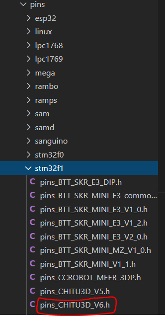

fred5976 Posté(e) Février 2, 2021 Partager Posté(e) Février 2, 2021 Mais tu n'as pas touché au fichier pins_CHITU3D_V6.h pour rajouter le 2ème RUNOUT. Lors d'un test, je me suis aperçu qu'il n'était pas défini. Lien vers le commentaire Partager sur d’autres sites More sharing options...
vbfc Posté(e) Février 2, 2021 Auteur Partager Posté(e) Février 2, 2021 Désolé je ne suis pas un spécialiste de la configuration marlin j'ai bidouiller des truc en essayant de comprendre ce que je faisait mais de souvenir j'ai absolument pas touché au fichier pins. J'ai compiler avec VirtualStudioCode sous marlin 2.0.6.1 (j'y arrivais aps sous 2.0.7). Pour build j'ai utilisé PlateformeIO et j'ai build sous l'environnement chitu_v5_gpio_init. Je ne sais pas si cela peut t'aider à avancer sur ton problème mais si t'as config est la même que moi, fais une sauvegarde de ton firmeware (il y a des tuto sur le net) et tu mets l'Update.cbd dans le dossier zip que je t'ai envoyé. Si jamais il y a un probléme faudra peut être rechangé les runout en high Lien vers le commentaire Partager sur d’autres sites More sharing options...

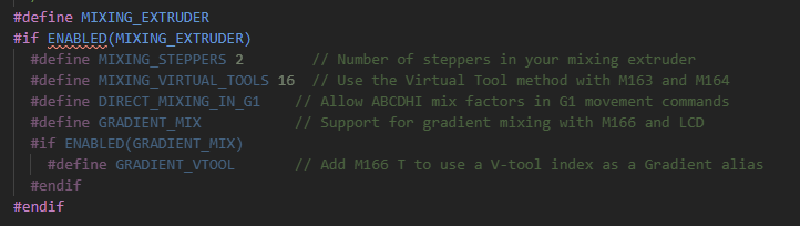

fred5976 Posté(e) Février 2, 2021 Partager Posté(e) Février 2, 2021 T'inquiètes, j'ai vraiment pas de souci de compilation. Mais on n'a pas vraiment la même config. J'ai viré la tête originale pour la remplacer par une mix, ce qui m'a permis de réduire à 0 la rétraction au changement de filament. Donc dans Marlin, j'ai ça dans config.h: Lien vers le commentaire Partager sur d’autres sites More sharing options...
Yellow T-pot Posté(e) Février 3, 2021 Partager Posté(e) Février 3, 2021 (modifié) Le 02/02/2021 at 08:53, fred5976 a dit : pins_CHITU3D_V6.h Les bibliothèques sous Marlin c'est quelque-chose...je ne connaissais pas l'existence de fichier pins mais c'est intéressant. C'est bien celui que tu trouves ici: Modifié (le) Février 3, 2021 par Yellow T-pot Lien vers le commentaire Partager sur d’autres sites More sharing options...
fred5976 Posté(e) Février 3, 2021 Partager Posté(e) Février 3, 2021 Tout à fait. J'avais, au début, uniquement modifié la valeur "NUM_RUNOUT_SENSORS" en la passant à 2. Mais lors de la compilation, j'ai eu des messages d'erreur. Il a fallu que je fouille un peu partout sur le web pour trouver le bon code à mettre dans pins_CHITU3D_V6.h. Je dois avouer que Visual Studio est un super outil par rapport à Arduino IDE. Il a fallu que j'ai une impression qui foire pour m'apercevoir qu'il n'y avait qu'un capteur de filament d'actif Lien vers le commentaire Partager sur d’autres sites More sharing options...
