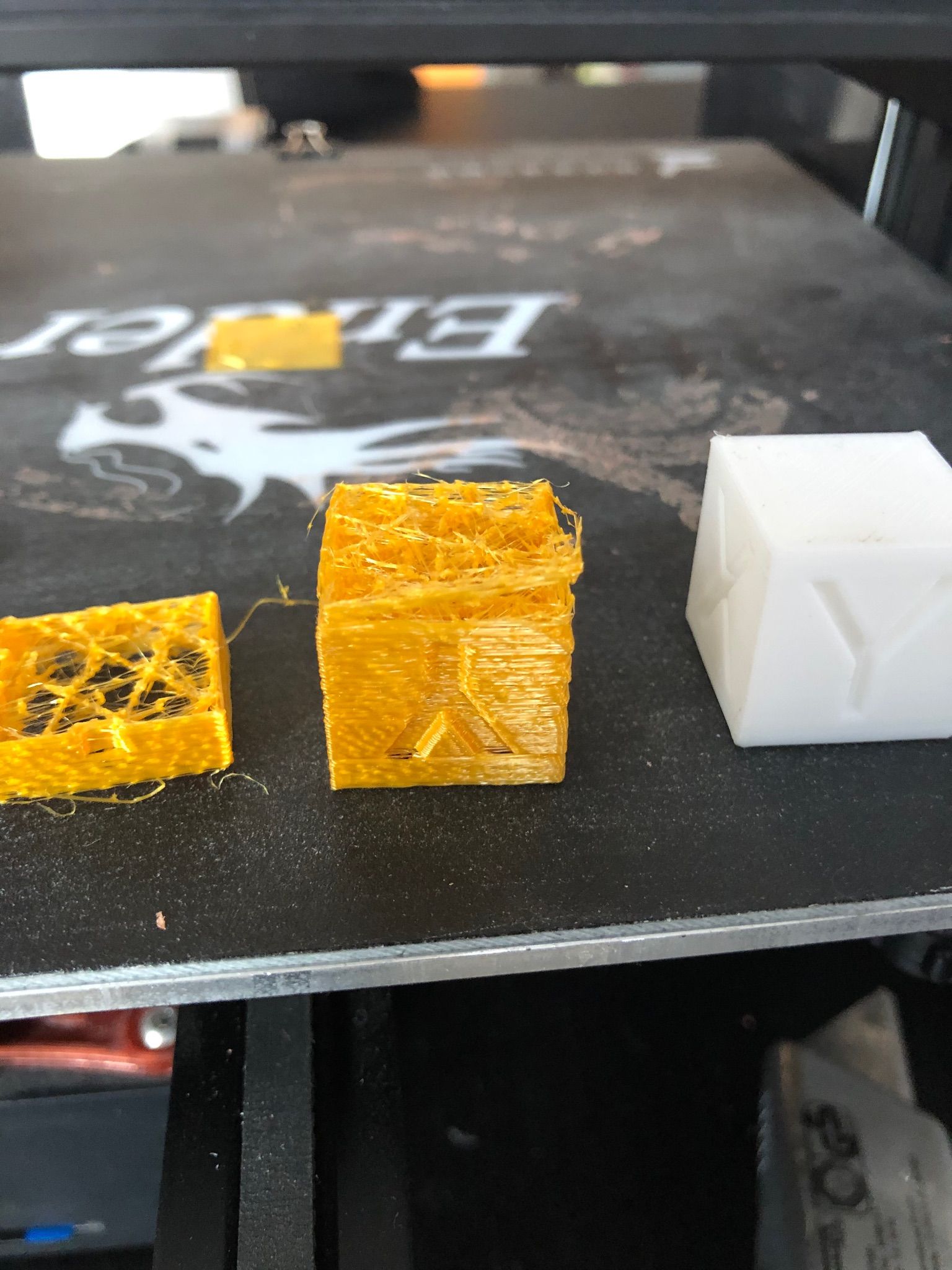

Wynchester Posté(e) Octobre 13, 2020 Partager Posté(e) Octobre 13, 2020 Bonjour! J’imprime sur ender 3 depuis 1 an environ et tout se passait pour le mieux . Malheureusement, mes impressions viennent subitement de passer de bonne à un ramassis de filaments désunis. Je m’explique: tout à coup, les différentes couches d’impression ne collent plus ou peu entre elles, donnant un résultat laid et mou. Je remplissage aussi est touché, les trames semblent décalées sans que j’en comprennent l’origine . J’ai monté la température à 250 (contre 220 Habituellement) vérifie mon Extrudeur et ma buse, change de bobine rien n’y fait, j’avoue être dans le désarroi le plus total, jusqu’à la j’avais toujout’rs réussi à identifier et fixer les problèmes . Je ne serais pas contre un coup de main ce coup là ci après les pièces défectueuses (en or) vis les habituelles ( en blanc) Lien vers le commentaire Partager sur d’autres sites More sharing options...
Solution Avrel Posté(e) Octobre 13, 2020 Solution Partager Posté(e) Octobre 13, 2020 il y a 6 minutes, Wynchester a dit : J’ai monté la température à 250 là si il l'était pas déjà, tu as certainement cramé le tube PTFE de ta tête d'impression.... Je penses que ton souci vient d'un joli bouchon dans ta tête d’impression, et que tu es bon pour faire une titi's procédure de @Titi78 que tu trouveras facilement sur le forum. Lien vers le commentaire Partager sur d’autres sites More sharing options...
Wynchester Posté(e) Octobre 13, 2020 Auteur Partager Posté(e) Octobre 13, 2020 il y a 21 minutes, Avrel a dit : là si il l'était pas déjà, tu as certainement cramé le tube PTFE de ta tête d'impression.... Je penses que ton souci vient d'un joli bouchon dans ta tête d’impression, et que tu es bon pour faire une titi's procédure de @Titi78 que tu trouveras facilement sur le forum. J’avais déjà démonté remonté le tube PTFE , et nettoyé la buse mais au vu du tuto j’étais loin d’avoir rempli les pre recquis ! Merci pour le tuto et la réponse Lien vers le commentaire Partager sur d’autres sites More sharing options...
