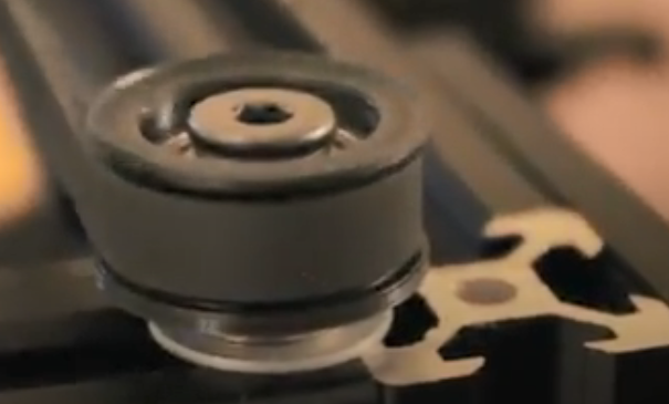

Salut,
A mon avis ce n'est pas une poulie spécifique, mais un montage avec une vis dans un T-nut pour la fixation au rail, et un ensemble de rondelles et entretoise pour mettre la poulie à la bonne hauteur.
Un truc dans ce style :
Y_carraige_assembly_2048x2048.JPG?v=1556
Donc avec une poulie classique comme on en trouve sur tous les sites ça le ferait.
