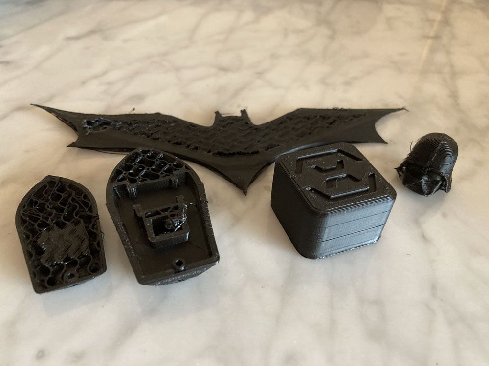

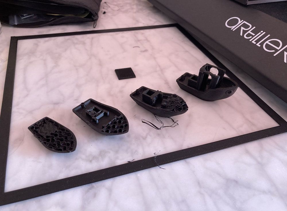

radback Posté(e) Octobre 17, 2020 Partager Posté(e) Octobre 17, 2020 Bonjour, je viens de recevoir ma Sidewinder, et pour l'instant, la seule chose que j'ai réussi à imprimer correctement, c'est le cube de démo Après avoir récupérer des .slt que j'ai ouvert dans Prusaslicer, j'ai exporté des Gcode. Etant un complet débutant, j'ai certainement fait des erreurs car je n'ai pas réussi à sortir quoi que ce que soit de bien. Voici mes œuvres J'attribue mes premiers échecs (entre autre) au fait que sans me rendre compte j'avais laissé la définition à 0.04mm. Après être passé à 0.12mm j'obtiens des débuts d'impression plus homogènes, mais je rencontre maintenant un problème de décrochage des pièces. J'ai bien sûr nettoyé le plateau à l'alcool avant chaque impression. Pour mon dernier essai, j'ai augmenté la température du plateau à 70, et j'ai réussi à faire une coque de bateau un peu plus haute qu'à mon 1er essai, mais elle se décroche également avant la fin. J'ai noté que lors de certains passages, la tête semble brouter plutôt que se déplacer normalement. Est-ce que c'est normal? (voici une vidéo: Merci d'avance pour vos conseils éclairés Lien vers le commentaire Partager sur d’autres sites More sharing options...

radback Posté(e) Octobre 19, 2020 Auteur Partager Posté(e) Octobre 19, 2020 Dans quel programme? J'ai testé Ideamaker, j'ai été plus loin qu'avec Prusaslicer, mais la pièce s'est quand même décollée avant d'arriver à la fin. Je vais finir par y arriver, mais je commence à désespérer. Seuls les fichiers récupérés déjà en gcode s'impriment bien (calibration plateau et cube démo). Tous les gcode que je fais à partir de .slt foirent avant la fin. Y a clairement un truc que je dois mal faire ou pas faire. Mais quoi?... Ma collec de bateaux non finis Lien vers le commentaire Partager sur d’autres sites More sharing options...
Twelfy Posté(e) Octobre 19, 2020 Partager Posté(e) Octobre 19, 2020 hello. Alors je suis moi aussi noob et dans le même cas que toi, enfin je pense. mes impressions décrochent ou des le début ou plus tard alors déjà j'ai remarqué que le cube met le plateau à 80 degrés alors que je le faisais à 60. Alors j'ai aussi changé le Gcode pour passer moi aussi à 80. Ca a permis une meilleure adhérence au début mais après un moment ca décroche et ca fait du warping. je pense que je dois améliorer l'adhérence de mon plateau pour que ca résiste mieux aux tensions du plastique quand il refroidit. donc la prochaine étape pour moi est de tester l'impression avec un spray pour l'adhesion pour info, mon PLA est un PLA Wanhao Premium Noir. Et j'utilise Cura comme slicer (je n'ai jamais utilisé d'autres slicer et je ne les connais pas). Mon imprimante est aussi la même que la tienne quels sont tes paramètres d'impression ? est ce que tu utilises du brim ou autre chose? on va y arriver. je te donnerai mes résultats avec le spray Lien vers le commentaire Partager sur d’autres sites More sharing options...

radback Posté(e) Octobre 20, 2020 Auteur Partager Posté(e) Octobre 20, 2020 Ok merci me voilà rassuré pour les vibrations. Pour le reste, je suis dans une pièce à +20°C mais l'imprimante est proche d'une baie vitrée (pas d'autre place où la mettre) et elle indique 19°C quand on l'allume. Mais quoi qu'il en soit, je ne pense pas que ça soit lié au problème sinon j'aurais également un problème pour imprimer le cube démo avec le gcode fourni, et il n'en est rien. J'ai pas envie de rajouter un brim si ça n'est pas nécessaire. Je vais tenter le remplissage en nid d'abeille, on verra. PS: En tout cas, la 1ère couche est plus belle sous IdeaMaker: Lien vers le commentaire Partager sur d’autres sites More sharing options...

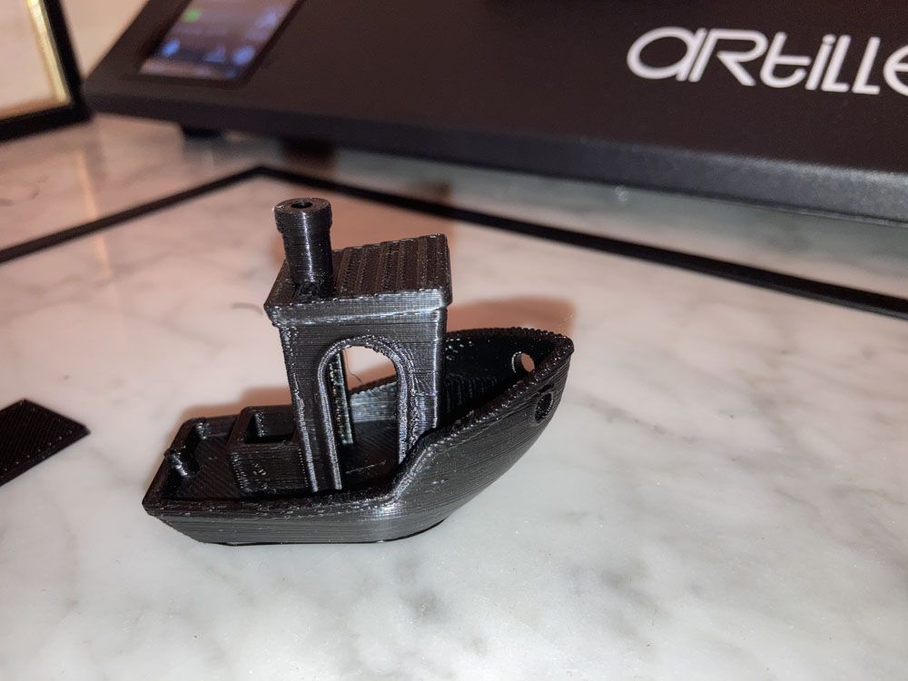

radback Posté(e) Octobre 20, 2020 Auteur Partager Posté(e) Octobre 20, 2020 Voilà! C'est pas 100% parfait mais c'est complet au moins. Fait sur IdeaMaker buse à 220 et plateau à 65, remplissage nid d'abeille. Lien vers le commentaire Partager sur d’autres sites More sharing options...

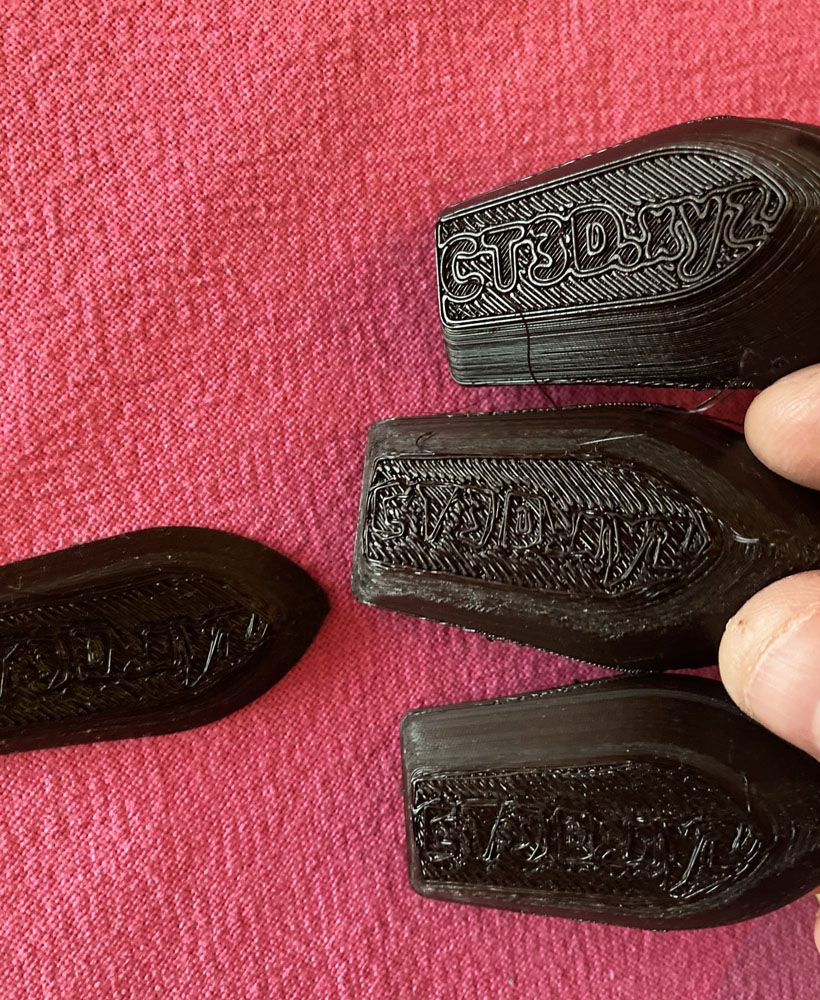

Bonson76 Posté(e) Novembre 7, 2020 Partager Posté(e) Novembre 7, 2020 Hello, En voyant tes photos de dessous de benchy, je dirais que ta première couche est loin d'être assez écrasée. Essaie de remonter légèrement le bed, la feuille doit bien gratter lorsque tu le nivèle. Ca aidera certainement à mieux faire tenir l'impression sur le plateau. Et nettoie-le bien à l'alcool isopropylique ou ménager à 95°. Lien vers le commentaire Partager sur d’autres sites More sharing options...
Nic0N4rd Posté(e) Décembre 23, 2020 Partager Posté(e) Décembre 23, 2020 Salut !! Super newbie dans l'impression 3D, je suis complètement ouf avec ma nouvelle imprimante 3D !!!!!!! Une Sidewinder X1 aussi et en l'état actuel mon cube se décolle avant la fin, mais ce n'est que ma 1ère impression. Mais c'est déjà canon comme ça !! Comme le dis Bonson76, j'ai déjà relevé mon plateau, on verra ensuite. Lien vers le commentaire Partager sur d’autres sites More sharing options...
Nic0N4rd Posté(e) Décembre 23, 2020 Partager Posté(e) Décembre 23, 2020 Youhou !! C'était la hauteur de plateau, impression franchement nickel ! Lien vers le commentaire Partager sur d’autres sites More sharing options...
