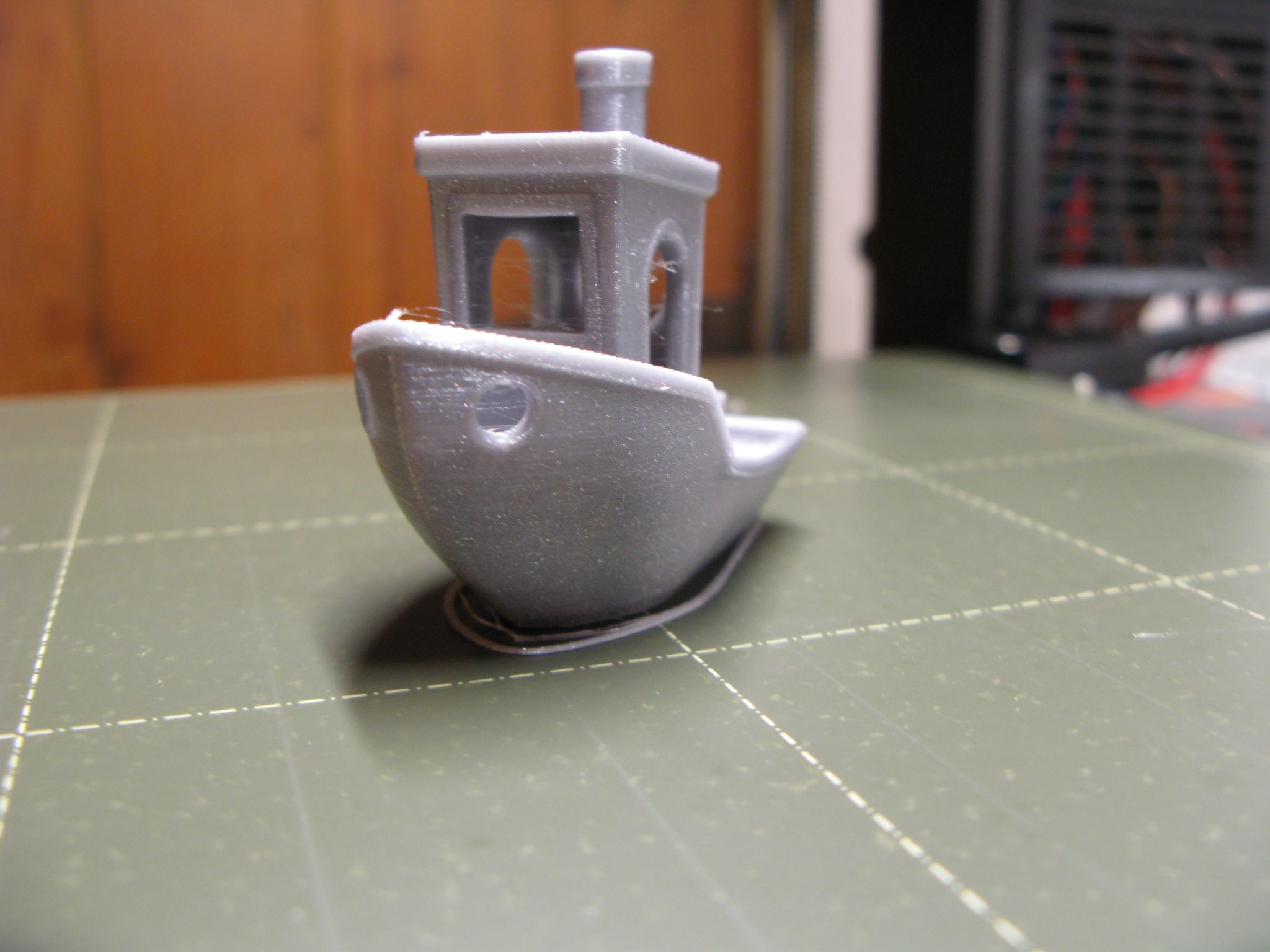

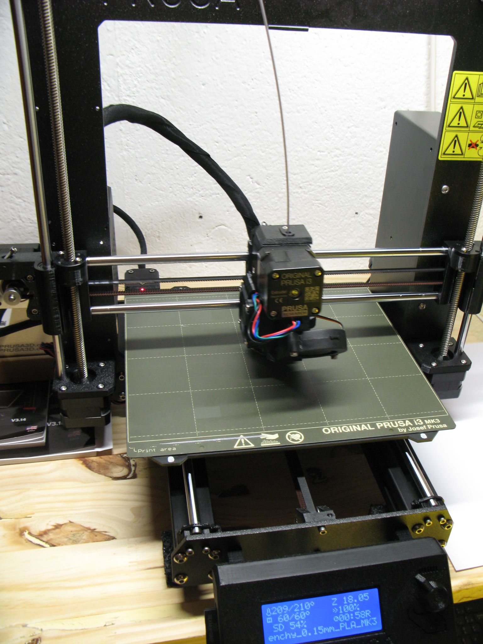

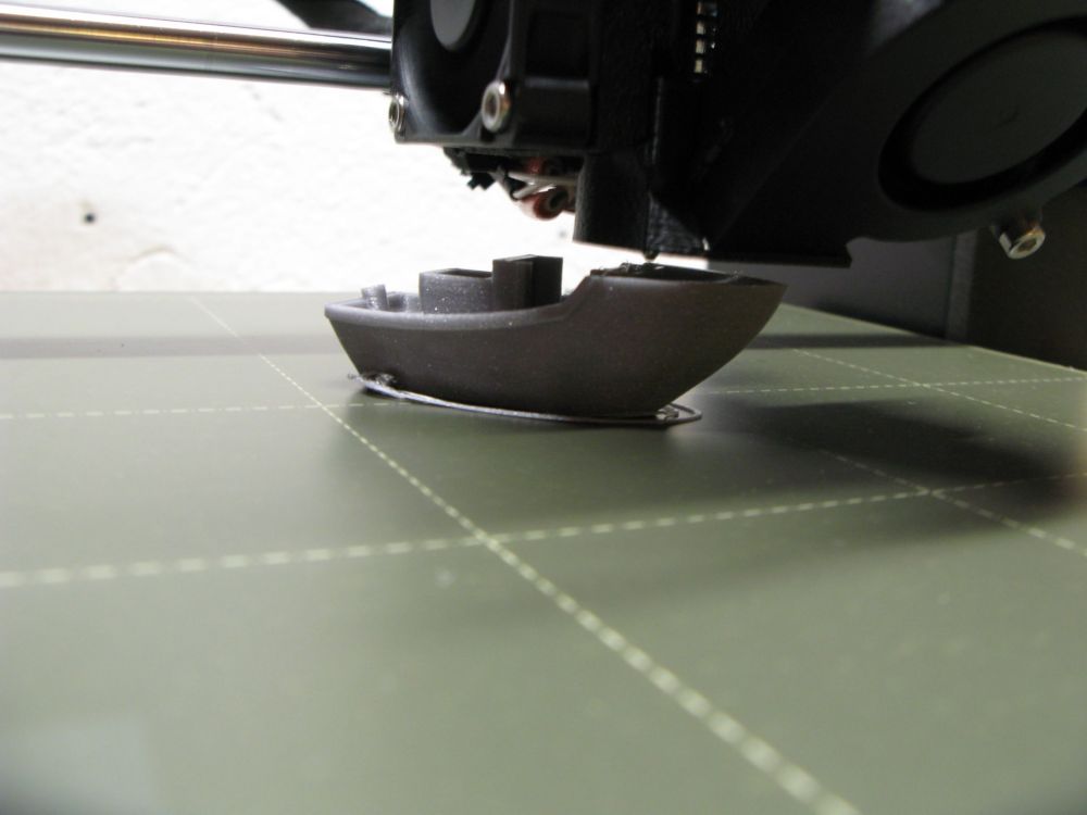

Zorro_X Posté(e) Novembre 9, 2020 Auteur Partager Posté(e) Novembre 9, 2020 il y a 2 minutes, Kachidoki a dit : Tout est bien qui fini bien. Bon aller, fait péter les premiers prints ! yop, le benchy est en cours, juste pour le fun. Après j'ai mon benchy à moi.. Lien vers le commentaire Partager sur d’autres sites More sharing options...

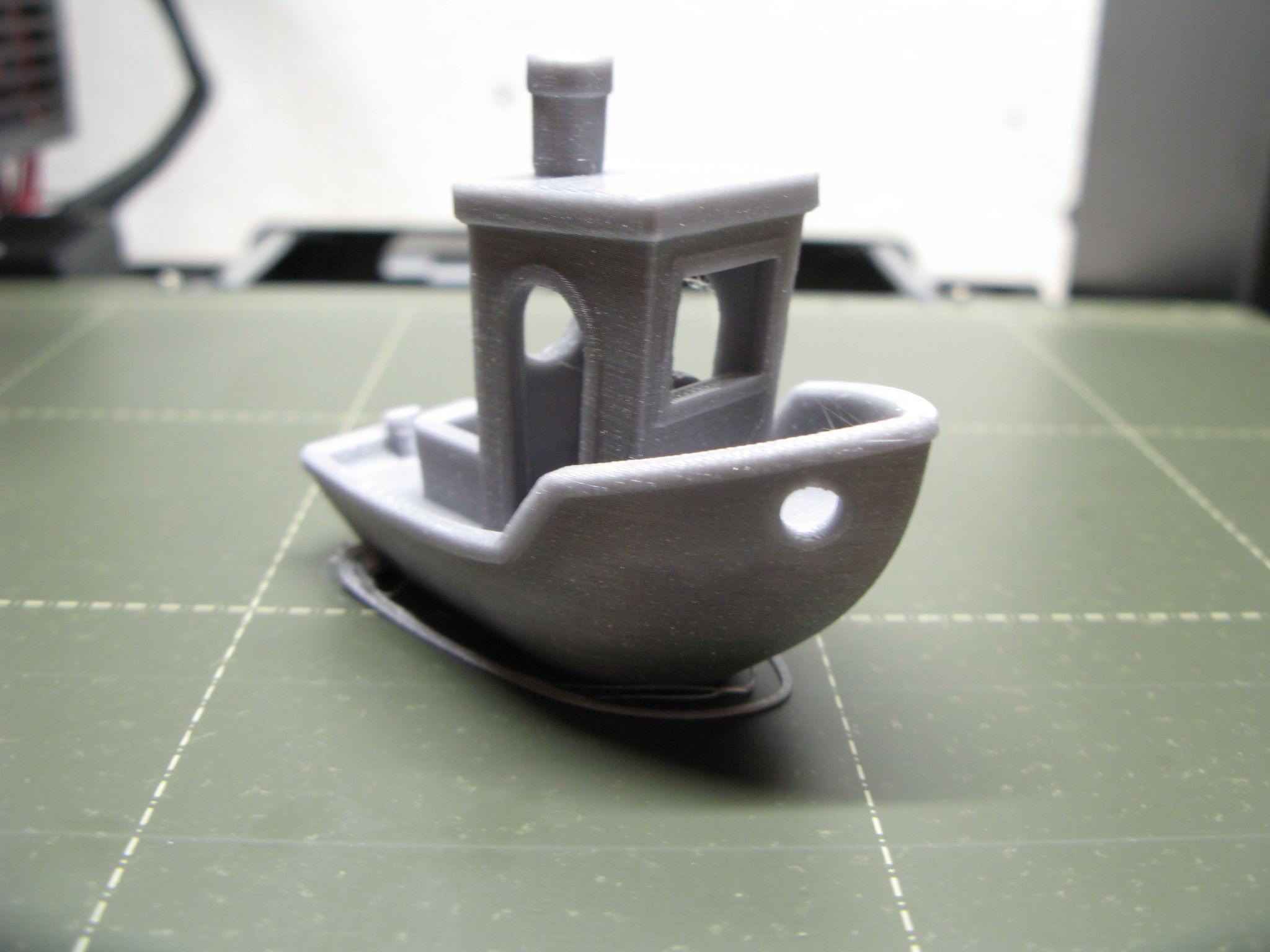

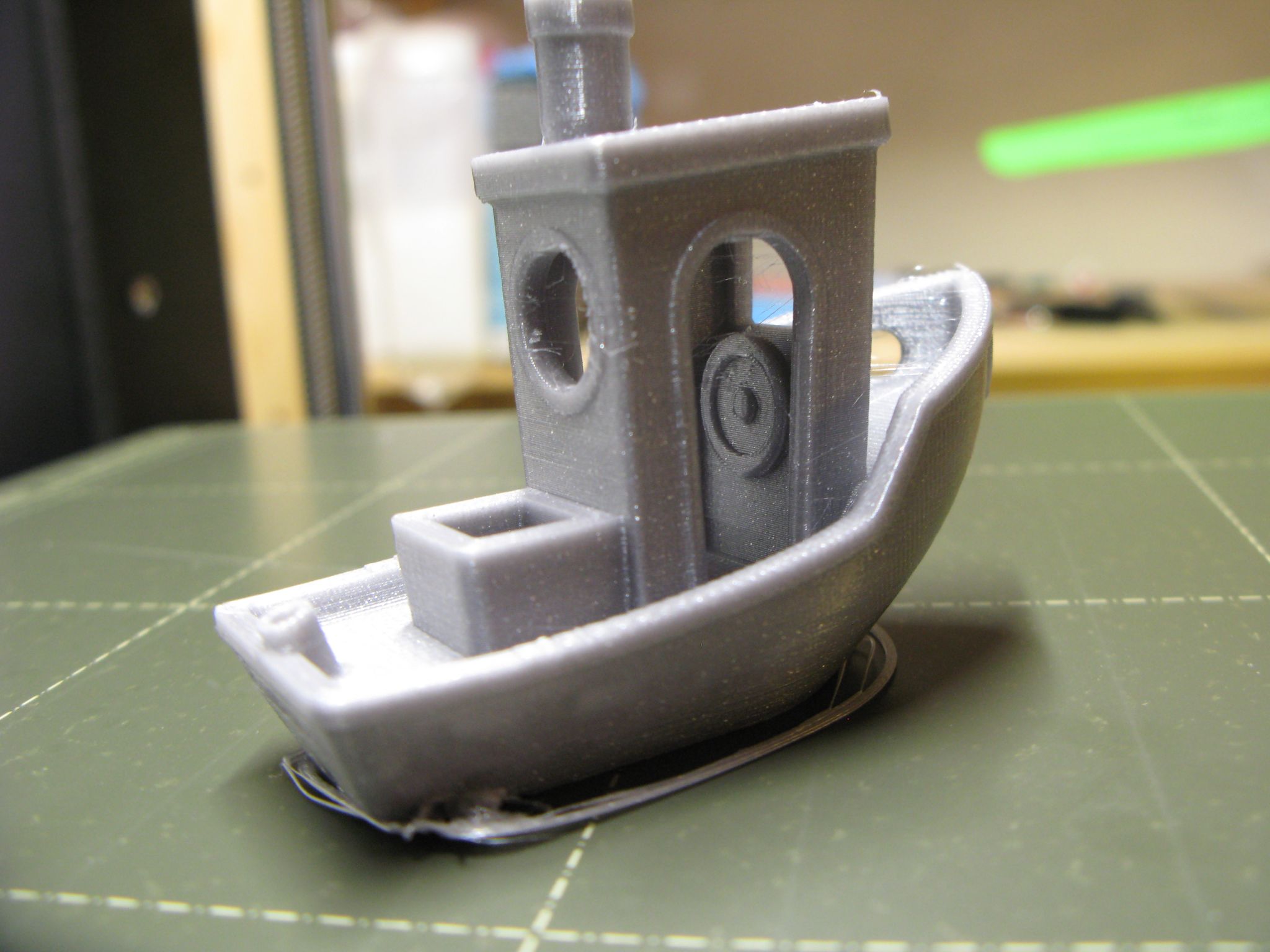

Zorro_X Posté(e) Novembre 9, 2020 Auteur Partager Posté(e) Novembre 9, 2020 Allez, pour le plaisir des yeux, leur benchy avec le gcode optimisé/patché : Lien vers le commentaire Partager sur d’autres sites More sharing options...
Kachidoki Posté(e) Novembre 9, 2020 Partager Posté(e) Novembre 9, 2020 Peut mieux faire, mais avoue que tu es content pour un premier print sorti du carton ? Lien vers le commentaire Partager sur d’autres sites More sharing options...
