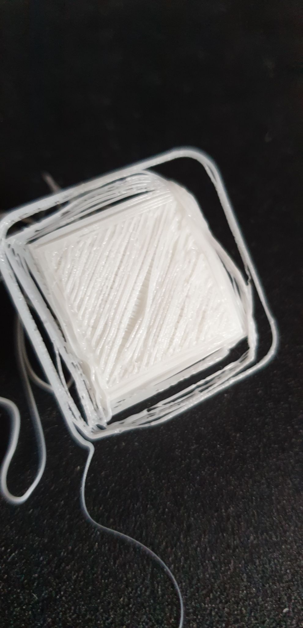

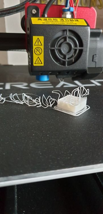

Récement mis en service la Cr 10 S Pro.
Réglage du plateau avec une feuille A4, à chaud, la buse frotte de la même "force" sur les 4 réglages.
Impression du cube de calibrage 20 mm x 20mm
Avec une bordure de x10
Couche initiale   => temp du plateau 60° - temp de la buse 210° ensuite 200°-hauteur 0.25 (je suis passé de 0.15 à 0.20 et ensuite 0.25)
vitesse d'impression : 40, couche initiale à 15
ventilation couche initiale à 0% ensuite 100%
et le résultat ! décolage de la pièce après environ 30 couches(peut-être plus) voir photo perspective et de dessous

Hello,
Tu as essayé avec une autre marque de filament ? Ou tu n'as encore qu'une bobine ? Peut être essayer l'échantillon fourni avec la machine.
Parce que tes paramètres semblent plutôt bons.
Je ne sais pas ce qu'il y a comme matière pour le bed, sinon un petit coup de laque à cheveux ou de bâton de colle stick Uhu pour voir si c'est mieux.

Bonjour et merci de me répondre.
J'ai tout d'abord utilisé le filament livré avec la machine et imprimé une première pièce (1 filtre pour poser sur une évacuation d'évier => thingerverse), 1 pièce qui fait environ 2,5cm de haut. le décollage s'est produit dans les dernières couches faisant un petit meli-melo en haut.
Ensuite j'ai tenté d'imprimé une pièce de ma maquette (1 galet de roulement ) diam d'environ 9.5cm fini, mais s'est décollé quand la pièce a atteinte les 4mm de haut.
J'ai donc tenté avec un filament wanhaou, et cela a été pire. A partir de là, je galère pas possible.
Là avec le cube de calibration j'ai remis le filament livré avec la machine mais décollement à partir des 7mm de haut. Je l'ai fait en y mettant une bordure.
J'ai essayé avec de la colle Uhu en bâton mais je ne doit pas bien m'en servir => elle ne s'étale pas uniformément sur la surface d'impression et sèche très rapidement à la chauffe, la bordure se décolle immédiat.
Je n'ai pas essayé avec de la laque. Je nettoie la surface à chaque fois avec du produit à vitre alcoolisé.
La matière du lit est celle de la plaque Creality livrée avec la machine=> noire légèrement granuleuse.

Dégraisse mieux ton bed, alcool iso ou alcool ménager à 95, le produit à vitre ça marche pas (en tout cas chez moi), perso sur un bed neuf, je le nettoie une première fois au liquide vaisselle puis rinçage à l'eau chaude et dégraissage à l'alcool.
une fois bien nettoyer tu refait un bon réglage de ton bed.
Si ces deux étapes sont pas bien faite, tu n'aura jamais une bonne accroche.

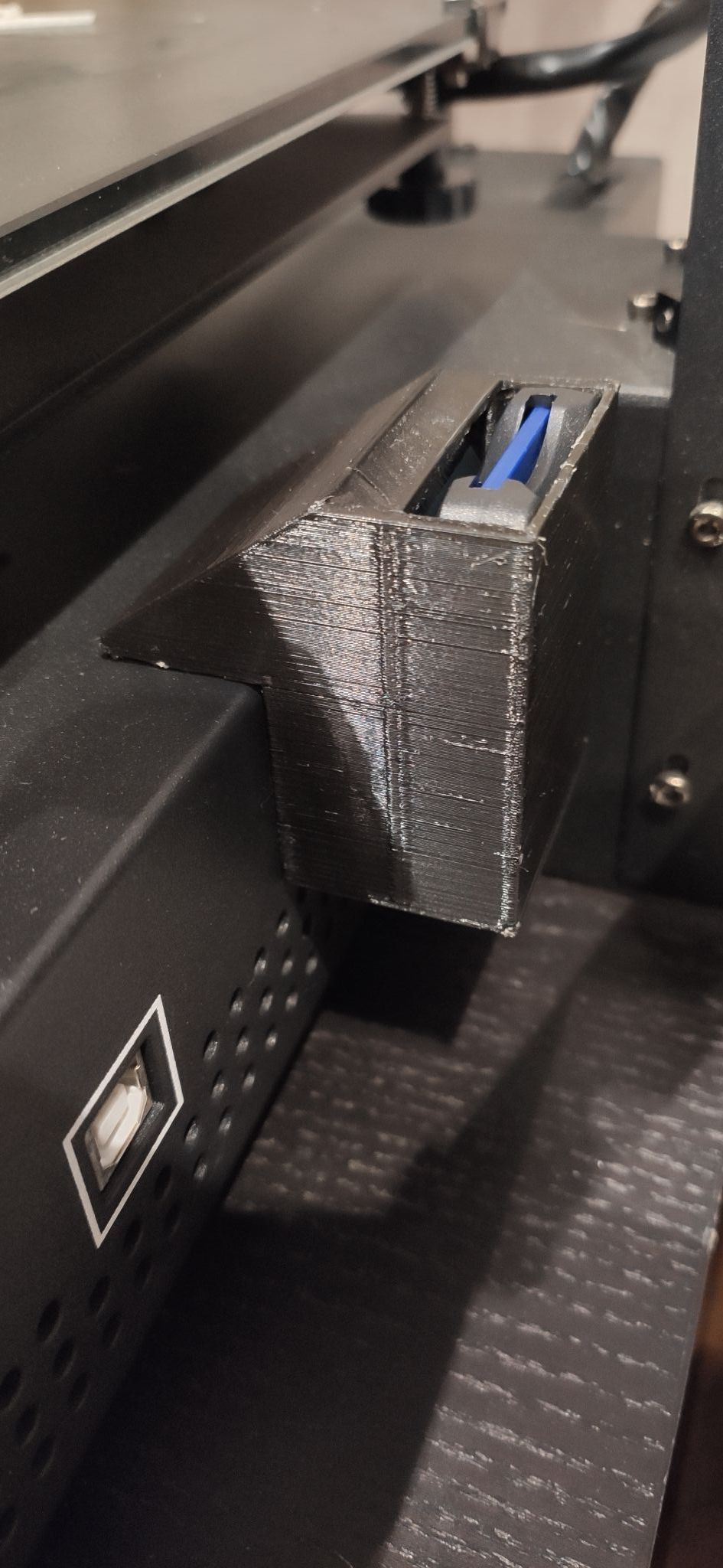

Pareil, pour éviter de solliciter le lecteur interne soudé à la carte mère, j'ai ajouté une rallonge. Et pour que soit pratique et ne pas avoir une nappe qui traîne, je lui ai fait un petit support, juste aussi niveau du lecteur d'origine. Ainsi ça cache le lecteur d'origine et dans le corps il y a la nappe, je l'ai juste surélevé pour ne pas obstruer les aérations de la base.
C'est un peu gros car c'est du SD plein format vers SD plein format aussi, donc le lecteur est plutôt conséquent. Mais je trouve plus pratique de rester sur du plein format, les pc ayant le lecteur intégré.
Par contre la prochaine fois je n'oublierais pas de fusionner les différentes parties pour éviter d'avoir les 'coutures' ! 😄

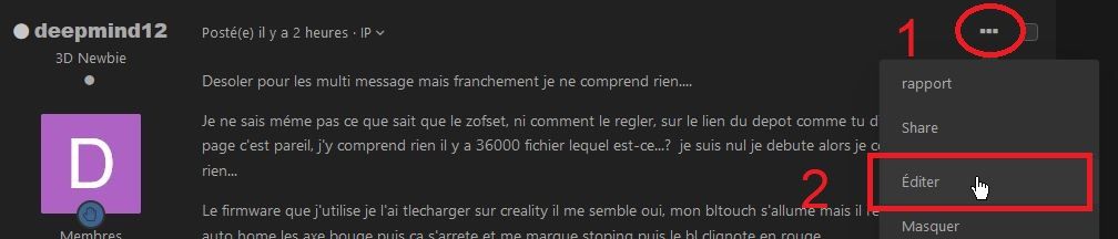

@Hilson
Sur ce forum, comme sur la plupart des fora, il est mal vu et rarement toléré de faire du multipost
En haut de chaque post, se trouve un bouton « … ». Quand on clique dessus, un menu déroulant apparait dans lequel l'option ÉDITER apparait. Cette option comme son nom l'indique, permet de modifier, corriger, compléter son propos durant une période de 12 heures après parution.
En tant que débutant, tu ne le savais peut-être pas. Désormais tu es au courant et je te demande donc de l'utiliser dorénavant.
Merci d'avance

En gros j'ai acheté une rallonge SD pour ne pas me retrouver avec un lecteur SD d'origine HS car le changer est compliqué car soudé à la carte mère.
Mon petit boîtier est collé sur le côté au niveau du lecteur d'origine, la nappe sort donc du lecteur d'origine directement dans mon boîtier.
A l'intérieur de trouve la nappe et le lecteur de la rallonge, ainsi en cas de besoin, j'ai juste à le décoller et a racheter une rallonge.
