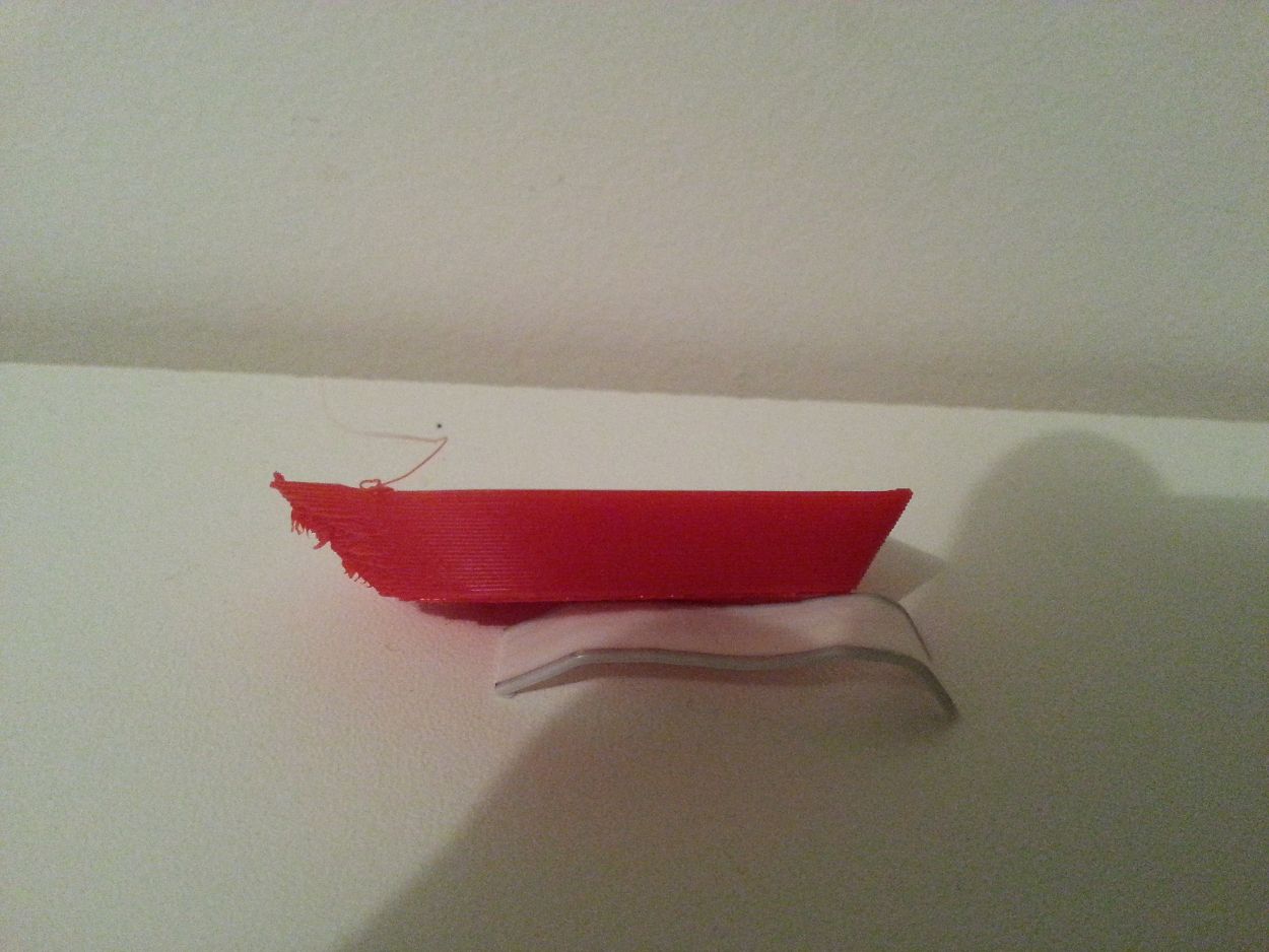

webvince Posté(e) Mai 25, 2016 Partager Posté(e) Mai 25, 2016 Après avoir obtenu des impressions simples et propres, j'ai tenté un 3Dbenchy et là, c'est le drame ! En fait ça merdouille au niveau de la pointe de la coque, dés les premières couches on voit que ça a tendance à remonter tout seul plus haut que le reste de la coque... Et ensuite couche après couche le problème empire évidemment... Au début j'ai pensé que c'était du au fait que le changement de couche se faisait sur la pointe, mais en faisant un changement de couche aléatoire le résultat est le même... Une photo du désastre... J'ai tenté de baisser la vitesse, de moitié, mais le résultat est le même... Lien vers le commentaire Partager sur d’autres sites More sharing options...
Morpheus Posté(e) Mai 25, 2016 Partager Posté(e) Mai 25, 2016 Bonsoir, Tu imprime avec quel filament ? Support ou non? Philippe Lien vers le commentaire Partager sur d’autres sites More sharing options...
webvince Posté(e) Mai 26, 2016 Auteur Partager Posté(e) Mai 26, 2016 Pla 1,75. Support généré automatiquement pas Simplify, mais vu que les couches remontent, ça ne touche même pas le support ! Lien vers le commentaire Partager sur d’autres sites More sharing options...
biostrike Posté(e) Mai 26, 2016 Partager Posté(e) Mai 26, 2016 normalement le benchy on l'imprime sans support. Lien vers le commentaire Partager sur d’autres sites More sharing options...
webvince Posté(e) Mai 26, 2016 Auteur Partager Posté(e) Mai 26, 2016 Certes... Mais je ne pense pas que ça ait un lien avec mon problème vu que ça touche pas le support... Ce qui est surprenant c'est que c'est juste dans la pointe que ça foire, sur le reste de la coque les couches se superposent parfaitement sans déformation ! Lien vers le commentaire Partager sur d’autres sites More sharing options...
Motard Geek Posté(e) Mai 26, 2016 Partager Posté(e) Mai 26, 2016 Ce qui est bizarre c'est que ça ne le fait que d'un côté... Sinon j'aurais dit que tu imprimes un peu trop chaud. Lien vers le commentaire Partager sur d’autres sites More sharing options...
webvince Posté(e) Mai 26, 2016 Auteur Partager Posté(e) Mai 26, 2016 Je ne sais pas ce que tu entends par "que d'un côté" ? Le problème est dans l'impression de la pointe, donc bien à droite et à gauche sur peut-être 1 mm de chaque côté au départ... Ensuite ça empire. Lien vers le commentaire Partager sur d’autres sites More sharing options...
azbloc Posté(e) Mai 26, 2016 Partager Posté(e) Mai 26, 2016 table pas de niveau peut être!? Lien vers le commentaire Partager sur d’autres sites More sharing options...
Motard Geek Posté(e) Mai 26, 2016 Partager Posté(e) Mai 26, 2016 Je voulais dire à l'arrière du bateau mais l'angle du porte-à-faux y est moins important en même temps... Lien vers le commentaire Partager sur d’autres sites More sharing options...
nicephore Posté(e) Mai 26, 2016 Partager Posté(e) Mai 26, 2016 et la pièce est bien mise à plat dans le software S3D ? Click droit sur la pièce au cas ou ... Lien vers le commentaire Partager sur d’autres sites More sharing options...
