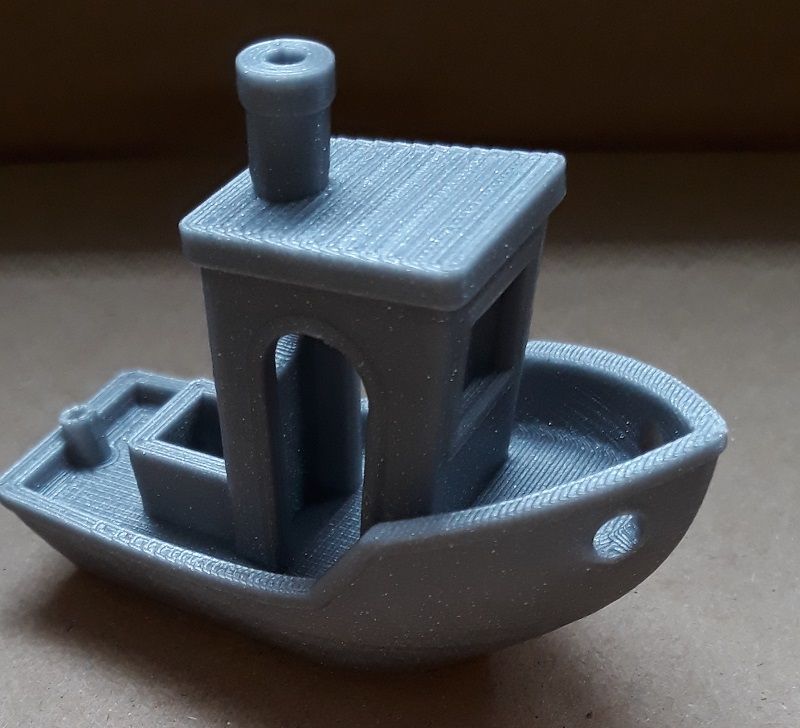

Transistance Posté(e) Novembre 1, 2020 Auteur Partager Posté(e) Novembre 1, 2020 (modifié) Des nouvelles ! J'ai reçu mon imprimante in-extremis avant le confinement et j'ai eu fini de la monter tranquillement hier en début de soirée. J'ai passé le prefly check sans encombre, j'ai ajusté la hauteur de première couche au mieux sachant que la différence entre bon et mauvais n'est pas flagrante (surtout lorsqu'il s'agit de sa première impression) et j'ai lancé l'impression du benchy depuis la SD fournie. Mon oeil de noob me dit que c'est plutôt pas mal : Selon les stats ça aura pris 2h et 3m de filament. Maintenant que le factuel est évacué, mon retour perso sur le montage. J'ai pas rencontré de difficulté particulière, tout est bien expliqué et tout est logique seul bémol le ton du manuel presque alarmiste qui met l'accent sur la prudence et les vérification qu'il faut elles même revérifier. Je comprends tout à fait pourquoi, c'est pas un reproche mais d'un points de vue personnel étant déjà quelqu'un de minutieux et prudent ça fait too much. J'en venais presque à croire que j'avais raté les étapes alors que non. Si je devais pinailler, je retiendrais 2 points : La tension de courroie de l'axe X laissée au jugée dans les manuels et le cable management qui commence très très bien et qui fini quasiment en "bourre tout ça dans la boite". Mais c'est vraiment du pinaillage. En vrai on s'en sort très bien avec un peu de jugeote. C'est juste que ça détonne avec le ton général du manuel. Plus concrètement le montage de l'imprimante permet de se familiariser avec l'imprimante certes, mais aussi avec les pièces fabriquées en 3D, leurs rendu, leurs niveau de détail, leurs solidité et ce qu'on peut faire avec. C'est bête à dire mais jusqu'ici je n'avais vu que des photos et vidéos de pièces 3D et à part convenir que c'est propre et joli j'avais pas trop de quoi me projeter alors que là après avoir manipulé et assemblé tout ça je réalise tout de suite le potentiel. Je n'ai qu'une hâte, concrétiser mes premières pièces mécanique pour mes projets ! Modifié (le) Novembre 1, 2020 par Transistance Lien vers le commentaire Partager sur d’autres sites More sharing options...
divers Posté(e) Novembre 1, 2020 Partager Posté(e) Novembre 1, 2020 Félicitations, j'espère que tu as fait péter une bouteille à bulles pour fêter ton bon début, "comment j'exagère", pas le moins du monde, toutes les occasions sont bonnes pour boire une coupette. Je pense qu'ils ont raison de rabâcher d'être prudent et méticuleux, car il y a de sacrés bourrins qui ne connaissent que le marteau pour assembler des pièces. De même lorsqu'ils te demandent de recontrôler ton câblage, c'est une bonne précaution, mieux vaut être prudent que de cramer une carte. Le moment le plus sympa, c'est lorsque tu imprimeras les pièces que tu as dessinées (ça ne devrait pas tarder). Lien vers le commentaire Partager sur d’autres sites More sharing options...

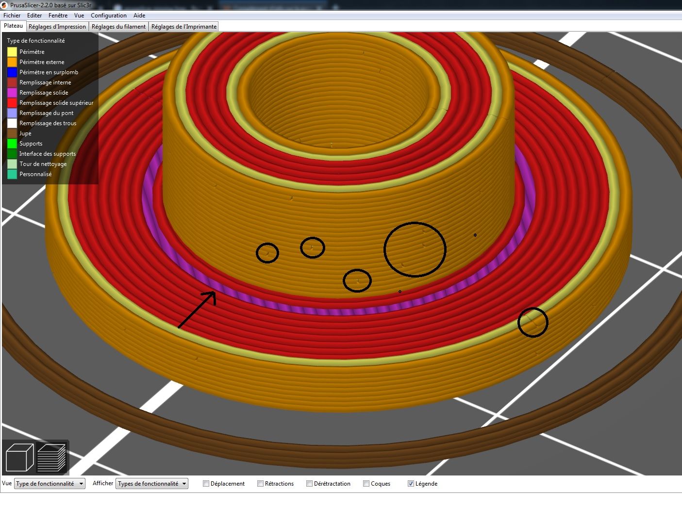

Transistance Posté(e) Novembre 3, 2020 Auteur Partager Posté(e) Novembre 3, 2020 Je suis en train de sortir un premier jeu de pièces fonctionnelles. Des trucs simples, des poulies et des entretoises. J'ai remarqué un truc dans prusaslicer, que j'attribuais au départ au rendu du logiciel mais qui est bel et bien reporté sur ma pièce. Il manque des lignes... Et comme une image vaut milles mots : D'une part, la flèche montre qu'il il manque une ligne, d'autre part j'ai entouré une partie de ce qui ressemble à des coupures. Pour les coupures j'imagine que c'est inhérent au motif circulaire demandé puisqu'il faut que la buse parte imprimer une autre couche à un moment donné (c'est comme ça que j'analyse la chose) mais la partie manquante ça m'embête un peu de pas savoir pourquoi. Lien vers le commentaire Partager sur d’autres sites More sharing options...
divers Posté(e) Novembre 3, 2020 Partager Posté(e) Novembre 3, 2020 Pour les petits points c'est normal, en déposant un boudin de matière sur un cercle, comment veux tu qu'il n'y ait pas un début et une fin au cercle. Pour le manque d'une spire, je suis incapable de te répondre. Regardes sur ta 3D s'il n'y a pas un problème puis génère un nouveau fichier STL, tu verras s'il y a une différence. Lien vers le commentaire Partager sur d’autres sites More sharing options...

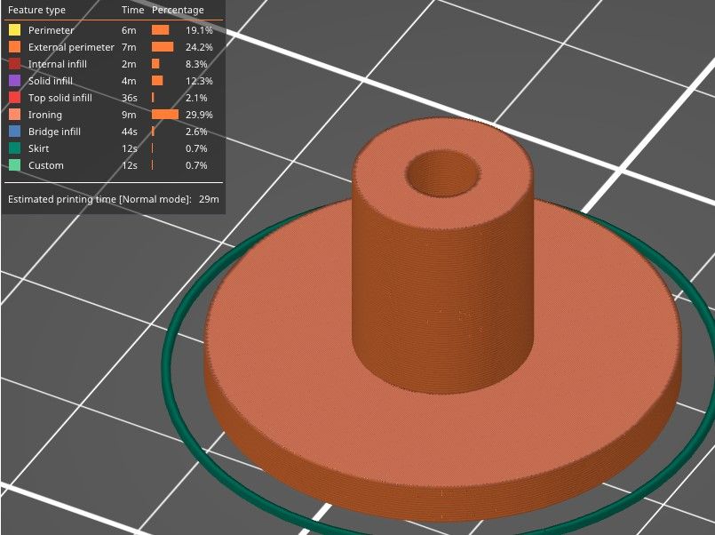

Kachidoki Posté(e) Novembre 3, 2020 Partager Posté(e) Novembre 3, 2020 Salut, Je suppose que tu as utilisé le pattern concentric. Il me semble que le "gap fill" n'est pas géré pour ce pattern. Le mieux serait alors (si ta pièce est à 100%), d'augmenter le nombre de périmètres, pour que le gap fill finisse le travaille. Je suppose que tu utilise le concentrique pour l'esthétique, tu as aussi, dans la version alpha de PrusaSlicer, l'ironing qui permet d'avoir un état de surface très très lisse. 1 Lien vers le commentaire Partager sur d’autres sites More sharing options...
Transistance Posté(e) Novembre 3, 2020 Auteur Partager Posté(e) Novembre 3, 2020 Merci pour le coup de main. Augmenter le nombre de périmètre résout le problème! En effet j'utilise le remplissage dessus/dessous concentrique parce que ça me paraissait logique dans le cas de pièces concentrique. Lien vers le commentaire Partager sur d’autres sites More sharing options...
