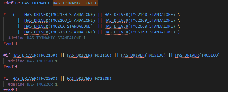

romano Posté(e) Octobre 21, 2020 Partager Posté(e) Octobre 21, 2020 Bonjour a tous, Je viens de monter une skr v1.3 avec des TMC 2208 sur ma ender3. Après avoir flashé le firmware pour la mettre en concordance avec ma config matérielle vient le test des moteurs (retour origine et déplacements)... Et là c'est la cata : les distance ne sont pas respectées et les moteurs donnent des "à coups". Sans parler du bruit (mais la vidéo parle d'elle même!!!). J'ai vérifié les jumper, viré ceux dédiés au SPI, regardé le courant dans le firmware(0.8A), le nombre de pas est à 16... Si vous avez une idée : partagez car là... Je sèche ! Vidéo postée sur FB Lien vers le commentaire Partager sur d’autres sites More sharing options...

romano Posté(e) Octobre 22, 2020 Auteur Partager Posté(e) Octobre 22, 2020 Il y a 18 heures, Eev a dit : et ta machine répond quoi à un m122 dans le terminal? Je le refais ce soir et C&P ça dans le topic. Donc: >>> M122 SENDING:M122 axis:pwm_scale/curr_scale|flags|warncount X Y Z E Enabled false false false false Set current 800 800 800 800 RMS current 1436 1436 1436 1436 MAX current 2025 2025 2025 2025 Run current 25/31 25/31 25/31 25/31 Hold current 12/31 12/31 12/31 12/31 CS actual 0/31 0/31 0/31 0/31 PWM scale vsense 0=.325 0=.325 0=.325 0=.325 stealthChop false false false false msteps 256 256 256 256 tstep 0 0 0 0 PWM thresh. [mm/s] OT prewarn false false false false triggered OTP false false false false pwm scale sum 0 0 0 0 pwm scale auto 0 0 0 0 pwm offset auto 0 0 0 0 pwm grad auto 0 0 0 0 off time 0 0 0 0 blank time 16 16 16 16 hysteresis -end -3 -3 -3 -3 -start 1 1 1 1 Stallguard thrs uStep count 0 0 0 0 DRVSTATUS X Y Z E sg_result stst * * * * olb ola s2gb s2ga otpw ot 157C 150C 143C 120C s2vsa s2vsb Driver registers: X 0x00:00:00:00 Bad response! Y 0x00:00:00:00 Bad response! Z 0x00:00:00:00 Bad response! E 0x00:00:00:00 Bad response! Testing X connection... Error: All LOW Testing Y connection... Error: All LOW Testing Z connection... Error: All LOW Testing E connection... Error: All LOW Lien vers le commentaire Partager sur d’autres sites More sharing options...
Eev Posté(e) Octobre 22, 2020 Partager Posté(e) Octobre 22, 2020 Il y a 1 heure, romano a dit : Donc: >>> M122 SENDING:M122 axis:pwm_scale/curr_scale|flags|warncount X Y Z E Enabled false false false false Set current 800 800 800 800 RMS current 1436 1436 1436 1436 MAX current 2025 2025 2025 2025 Run current 25/31 25/31 25/31 25/31 Hold current 12/31 12/31 12/31 12/31 CS actual 0/31 0/31 0/31 0/31 PWM scale vsense 0=.325 0=.325 0=.325 0=.325 stealthChop false false false false msteps 256 256 256 256 tstep 0 0 0 0 PWM thresh. [mm/s] OT prewarn false false false false triggered OTP false false false false pwm scale sum 0 0 0 0 pwm scale auto 0 0 0 0 pwm offset auto 0 0 0 0 pwm grad auto 0 0 0 0 off time 0 0 0 0 blank time 16 16 16 16 hysteresis -end -3 -3 -3 -3 -start 1 1 1 1 Stallguard thrs uStep count 0 0 0 0 DRVSTATUS X Y Z E sg_result stst * * * * olb ola s2gb s2ga otpw ot 157C 150C 143C 120C s2vsa s2vsb Driver registers: X 0x00:00:00:00 Bad response! Y 0x00:00:00:00 Bad response! Z 0x00:00:00:00 Bad response! E 0x00:00:00:00 Bad response! Testing X connection... Error: All LOW Testing Y connection... Error: All LOW Testing Z connection... Error: All LOW Testing E connection... Error: All LOW tes drivers ne sont pas reconnue, soit tu as mal config ton marlin, soit vérifier comment tu as installer ta board Lien vers le commentaire Partager sur d’autres sites More sharing options...
romano Posté(e) Octobre 22, 2020 Auteur Partager Posté(e) Octobre 22, 2020 comment tu vois ca dans le retour au M122? quoi vérifier dans marlin? concernant le montage: tous les jumpers sont démontés. Ceux en-dessous des drivers et ceux liés au SPI. Lien vers le commentaire Partager sur d’autres sites More sharing options...
fran6p Posté(e) Octobre 23, 2020 Partager Posté(e) Octobre 23, 2020 Il y a 10 heures, romano a dit : comment tu vois ca dans le retour au M122? Là : Citation Enabled false false false false Il y a 10 heures, romano a dit : concernant le montage: tous les jumpers sont démontés. Ceux en-dessous des drivers et ceux liés au SPI. Les TMC2208 fonctionnent en UART pas en SPI (TMC2130). Mets des photos, ce sera plus «parlant» Lien vers le commentaire Partager sur d’autres sites More sharing options...
