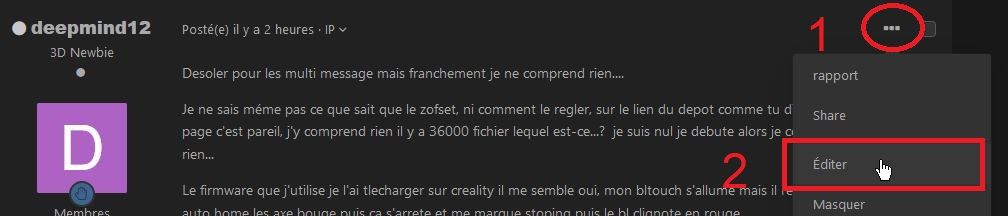

fran6p Posté(e) Octobre 23, 2020 Partager Posté(e) Octobre 23, 2020 (modifié) Il y a 2 heures, luc71160 a dit : maintenant l'auto home fonctionne impeccable, je continu mes tests et te tiens au courant. C'est sûr que c'est mieux quand on branche aux bons emplacements Concernant les TMC, je n'ai pas activé le mode «sensorless» (permet de se passer des contacteurs de fin de course sur les axes X et Y (surtout pas le Z !) car il nécessite de faire des essais-erreurs avant de trouver la bonne valeur. Un dernier conseil : Comme sur la plupart des fora, il est mal vu et rarement toléré de faire du multipost (plusieurs posts à la suite). En haut de chaque post, se trouve un bouton « … ». Quand on clique dessus, un menu déroulant apparait dans lequel l'option ÉDITER apparait. Cette option comme son nom l'indique, permet de modifier, corriger, compléter son propos durant une période de 12 heures après parution. Essaie de l'utiliser il y a 3 minutes, luc71160 a dit : Ce qui me gène c'est qu'il fait le bed leveling avant que la buse soit a la température maxi Ça évite que le filament suinte de la buse pendant le nivelage du plateau (température de buse à 160°), le plus important est la chauffe du lit qui lui se dilate quand il est chaud (c'est mon G-code de démarrage, en fait celui que j'utilise quand je repasse en Marlin, avec Klipper j'ai le même principe (chauffe du lit et tête à 160°) Une fois que tu auras fait un premier maillage du lit via le G29, tu pourras l'enregistrer en EEPROM via un M500. Tu pourras ensuite utiliser un M420 S (ou S1) en lieu et place du G29 si tu ne veux pas refaire un nivelage à chaque fois. Modifié (le) Octobre 23, 2020 par fran6p Lien vers le commentaire Partager sur d’autres sites More sharing options...
luc71160 Posté(e) Octobre 23, 2020 Auteur Partager Posté(e) Octobre 23, 2020 (modifié) ok je viens de prendre connaissance pour les multipostes, désolé ok merci pour toutes tes réponses, je vais donc clôturé ce post merci encore bonne journée Modifié (le) Octobre 23, 2020 par luc71160 Lien vers le commentaire Partager sur d’autres sites More sharing options...
fran6p Posté(e) Octobre 23, 2020 Partager Posté(e) Octobre 23, 2020 il y a 2 minutes, luc71160 a dit : ok je viens de prendre connaissance pour les multipostes, desolé Pas de problème. Tu peux essayer de le mettre en pratique sur les posts précédents Lien vers le commentaire Partager sur d’autres sites More sharing options...
